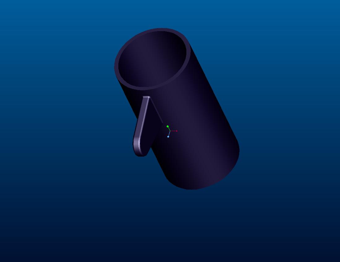

Hallo zusammen
Wie verrundet man in ProE das beigefügte Beispiel

Ausdrucken und zusammenknüllen! Dann ist es Rund (oder so..)
Nee..mal im Ernst; wozu da eine Rundung?

Original erstellt von eisbaerzuhause:
Was davon??
Den Übergang Rohr/Blech?
kommt da noch eine Schweissnaht hin oder ist das ein Gussteil oder wasauchimmer??

Zunächst die Kanten der Lasche verrunden.
Dann das Rohr erzeugen, allerdings über die Lasche hinaus.
Dann die Lasche verrunden und Rohr wieder abschneiden.

Hallo Cris,
meinst du das?

Ich glaube, Chris will zwischen Lasche und Zylinder verrunden und tut sich schwer, da da ein Spalt ist...
Lösung -> Fläche-Fläche Verrundung (statt einer Kante einfach bei gedrückter Strg-Taste die zwei Flächen selektieren)

Wäre aber dennoch ein Problem, weil dann ja das Ende nicht richtig verrundet wäre. Deshalb erst Lasche mit Boden auf Rohrmitte, dann Vollzylinder und abschneiden und am Ende erst die Bohrung ab durch die Mitte. Also im Prinzip schon so ähnlich wie das prt von sigrid nur noch mit Trimmung am Ende.
Wenn es ein Guß- oder Schmiedeteil werden sollte dann vergiß die Körper und Bau den Kram in gleicher Weise direkt aus Flächen, denn ich denke, dass das ja nur der Anfang des Teils ist...
Für eine Flächenkonstruktion wäre dann zum späteren Verschmelzen auch der nicht geschlossene Schnitt des Hasenöhrchens akzeptabel.
