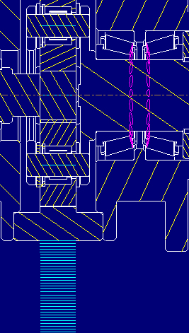

Ich hoffe ihr könnt mir helfen.
Hab das Problem das man bei meinen Kegelrollenlager(Import ke) welche ich von SKF geladen habe immer noch die Umrisse der Rollkörper im 2D-Schnitt zu sehen sind.
Nun wüsste ich gerne ob man diese Linien ausblenden kann oder benötige ich ein
anderes Lager.
mfg chris

Hallo Chris,
sieht aus als ob es sich da um Flächen handelt.
Einfach mal ausblenden.

Hallo Chris,
nachdem Du ja super Deine Sys-info ausgefüllt hast, und wir somit genau wissen, daß Du mit ProE 2000i² arbeitest  und Dir die Suche auch bereits zahlreiche Hinweise geliefert hat  (Zaunpfahl wieder weglegen) solltest Du in den Ansichtseigenschaften nicht nur allgemein verdeckte Kanten ausblenden sondern auch die verdeckten Kanten von Flächen ausblenden. Hierfür ist ein zusätzlicher Haken zu setzen.

Beim Erzeugen des Schnittes (im Modell) musst du die Option "Modell&Sammelflaechen" wählen statt nur "Modell" dadurch sind die Quilts nicht mehr sichtbar.
Mann kann sie aber auch manuell(im drawing) über den Menü: Ansicht -Zeichnungsdarstellung -Kantendarstellung -Ausblenden - Tang Standard verschwinden lassen.

Hallo !
dazu gibt es eine dtl Einstellung:
remove_cosms_from_xsecs
total, all, none
Diese Option bestimmt die Anzeige von Bezugskurven, Gewinden, Bestandteilen kosmetischer KEs sowie kosmetischer Schraffuren in einer vollständigen Querschnittsansicht. Beim Wert "all" werden Bezüge und kosmetische Elemente aus allen Typen von Querschnittsansichten entfernt. Beim Wert "total" werden Elemente, die komplett vor der Schnittebene liegen, aus der Querschnittsansicht entfernt. Diese Elemente werden nur dann vollständig dargestellt, wenn sie die Schnittebene schneiden. Beim Wert "none" werden alle Bezugssammelflächen und kosmetischen Elemente dargestellt.

Hallo zusammen
Hab alles probiert wie ihr es mir beschrieben habt außer " verdeckten Kanten von Flächen ausblenden" hab dies Option nicht gefunden aber die violeten Linien sind immer noch da.
Des weiteren ist ein neues Problem aufgetreten.
Bei dem eingebaute Hohlrad sehe ich nun die "Abwichlung" in der Zeichnung. Ich kann zwar die Abwichlung im Folienbaum ausblenden da ich aber die Zeichnung als PDF speichern muss um sie auszudrucken sehe ich dort diese Linien.
Ich Hoffe ihr könnt mir weiterhin Tipps geben wie das alles beheben kann.

Aufgrund der blauen "Abwichlung" ( ) des Hohlrades würde ich wetten, dass Du Dein Hohlrad aus meiner alten Zahnradbibliothek aus www.wyndorps.de  entnommen hast. Und jetzt hast Du bei Deinen ganzen Folienexperimenten die Folie mit den Kurven in der Zeichnung eingeblendet. Damit sollte Dir der Lösungsweg für dieses Problem eigentlich auch klar sein.
Die 1094,80¤ aus diesem Modellierungsbeitrag darf ich Dir dann ja wohl in Rechnung stellen. (Mal schauen, was weko dazu schreibt.)
Was die Kegelrollenlager angeht, sieht es so aus, als hättest Du Dir Nicht-Pro/E-native Bauteile (oder Baugruppen) von irgendwo aus dem I-Net besorgt, denn das Lager ist auch im Schnitt nicht schraffiert (Igitt, bäh, buh, ....). Ich weiß nicht, an welcher Hochschule Du Student bist, aber wenn Eure Hochschule die SUT installiert hat, ist dort auch ein Beispiel eines Kegelrollenlagers mit vernünftiger Darstellung im Schnitt vorhanden. Gegebenenfalls muss man nur die geometrischen Daten der gewünschten Lagergröße in der Familientabelle ergänzen und fertig.

Wälzlager von SKF runterladen ist zwar ziemlich bequem, das ganze hat aber auch viele Nachteile. Für eine vernünftige Darstellung auf der Zeichnung musst du dabei immer mittig durch die Wälzkörper schneiden. Und anschließend muss die Schraffur der Wälzkörper entfernt werden, was bei manchen CADs gar nicht so einfach ist, wenn das Lager nicht als Baugruppe zusammengestellt wurde. Und wenn man das Lager dann doch als Baugruppe hat, dann hat man die lästige Stückliste noch mit dran hängen, bei der man wiederum tricksen muss.
Deshalb erstelle ich mir meine Lager immer selbst: Ich modelliere ein Einzelteil, bestehend aus Außen- und Innenring. Danach kommen die Wälzkörper. Dort modelliere ich nur die Kontur der Wälzkörper mit einer Wandstärke von 0,05 mm. Mit dieser Kontur erstelle ich nun einen Rotationskörper um die Lagerachse. Ergebnis ist ein Schlauch mit der 0,05er Wandstärke. Vorteil: Egal unter welchem Winkel man durch das Lager schneidet, man sieht im Schnitt immer den vollständigen Wälzkörper. Da es sich dabei nur um einen dünnen Schlauch handelt, wird nur die 0,05er Wandstärke im Schnitt schraffiert. Auf der Zeichnung sieht man das natürlich nicht mehr. Dort sieht man nur die Linien der Wälzkörperkontur. Das heißt, ich muss weder bei der Schraffur, noch bei einer Baugruppe bzw. Stückliste schummeln.
Ich verwende diese Methode schon seit Jahren (allerdings unter Unigraphics/NX) und bin bis jetzt immer gut damit gefahren. Sollte in Pro/E aber auch vernünftig funktionieren.

besser späte/einfache Lösung als gar keine:
mit "pdf-Einstellungen Inhalt/Folien/nur sichtbare drucken" müßte dieses in der pdf-Datei ausgeblendet sein.
