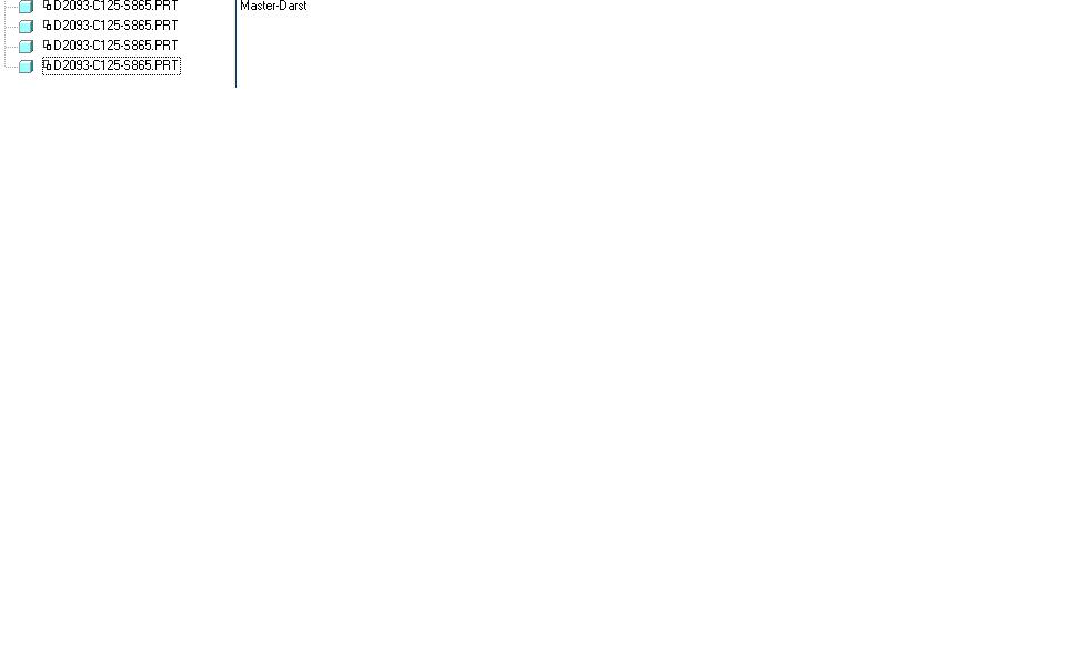

Hallo Leute!
Wenn ich, während ich in einer vereinfachten Darstellung bin, eine Komponente in eine Baugruppe hinzufüge wird sie dargestellt.
Wenn ich allerdings eine Komponente mehrmals einfügen möchte und über ->Einfügen->Wiederholen gehe dann muss ich jedesmal die Darstellung bearbeiten, damit die Komponente dargestellt wird.
Wie kann ich diese Einstellung beeinflussen?
Es ist zwar einfach die Komponente herzuhohlen, aber auf die Dauer nervt das dann doch.
edit: Habe festgestellt, dass die erste der über "Wiederholen" eingefügte Komponente oft dargestellt wird, die weiteren aber nicht mehr. Seltsam.

Kann ich leider nicht nachvollziehen.
Komponenten, welche mit #Wiederholen hinzugefügt wurden, erhalten denselben Status in der VD wie die Ausgangskomponente.

Hallo Arni,
erstmal danke für die Antwort.
Habe grad versucht das ganze nochmal nachzustellen.
Dabei ist mir aufgefallen, dass es wie im Bild zu sehen vor sich geht.
Dabei war die erste der Komponenten auf "Master" gestellt. Die weiteren werden dann ohne Einstellung hinzugefügt.

erstellt am: 13. Mai. 2008 15:25    Editieren oder löschen Sie diesen Beitrag!  <-- editieren / zitieren -->   Antwort mit Zitat in Fett Antwort mit kursivem Zitat    Unities abgeben: 1 Unity (wenig hilfreich, aber dennoch)2 Unities3 Unities4 Unities5 Unities6 Unities7 Unities8 Unities9 Unities10 Unities Nur für corrus31 10 Unities + Antwort hilfreich
Original erstellt von corrus31:
Hallo Arni,
Das läßt darauf schließen, daß Du die vereinfachte Darstellung standardmäßig mit "Komponente ausschließen" erzeugt hast.
Dann werden nämlich alle neuen Komponenten nicht dargestellt.
Das hat aber nichts mit dem Wiederholen zu tun.

ok das stimmt.
inzwischen habe ich erkannt, dass ich die Frage lieber so stellen sollte:
Wie definiere ich, dass eine Komponente, die in eine VD eingefügt wird, auf jeden Fall die Einstellung "Master" bekommt und nicht "standard"?
edit:
Das ganze kam dadurch zustande, dass ich eine riesen Baugruppe umdefinieren musste und dafür erstmal alles ausgeschlossen hab und mir dann nur die Komponenten angezeigt hab, die ich wollte.
Das nächste mal lieber alle einzeln ausschließen und nicht die Baugruppe selbst.

erstellt am: 13. Mai. 2008 16:00    Editieren oder löschen Sie diesen Beitrag!  <-- editieren / zitieren -->   Antwort mit Zitat in Fett Antwort mit kursivem Zitat    Unities abgeben: 1 Unity (wenig hilfreich, aber dennoch)2 Unities3 Unities4 Unities5 Unities6 Unities7 Unities8 Unities9 Unities10 Unities Nur für corrus31 10 Unities + Antwort hilfreich
Nein, an das habe ich anfangs auch gedacht, aber der Zustand einer Komponente wird beim #Wiederholen mitkopiert!

erstellt am: 14. Mai. 2008 09:50    Editieren oder löschen Sie diesen Beitrag!  <-- editieren / zitieren -->   Antwort mit Zitat in Fett Antwort mit kursivem Zitat    Unities abgeben: 1 Unity (wenig hilfreich, aber dennoch)2 Unities3 Unities4 Unities5 Unities6 Unities7 Unities8 Unities9 Unities10 Unities Nur für corrus31 10 Unities + Antwort hilfreich
Ich hab jetzt mal ein wenig herumprobiert:
Eine VD mit Standard = ausschließen
Eine Platte und eine Schraube mit der gänderten Darstellung Master
aktive Darstellung = Master
Die wiederholten Schrauben sind in der Master sichtbar, in der VD haben sie die Standardeinstellung (ausgeblendet)
aktive Darstellung = Vereinfachte
Die Schreuben übernehmen die Einstellung vom Original.
Wenn die VD als Standard Master hat, macht es keinen unterschied, welche Darstellung aktiv ist.
Das Verhalten deiner Teile läßt sich nur dadurch beeinflussen, welche VD Du aktiv hast, wenn Du die Komponente wiederholst.
