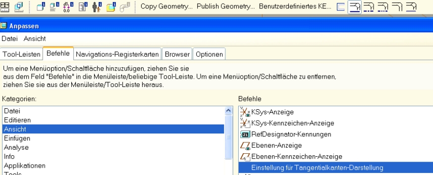

Hallo ProE Gemeinde,
ich möchte das Thema mit den Tangenten-Icons nochmal hoch schieben.
Also ich habe jetzt nochmal in der vorher installierten WiFi2 Version nach geschaut.
Da sind die Icons definitiv da, (siehe PDF).
Da ich die WiFi2 ohne eigene config und ohne start up tools geöffnet habe, sind die Icons also direkt im ProE WiFi2 verankert gewesen.
Es sind somit nicht, wie teilweise hier vermutet, selbst erstellte Mapkey-Icons.
Vielleicht hilft das weiter auf der Suche danach, wo sie in WiFi 3 abgeblieben sind?

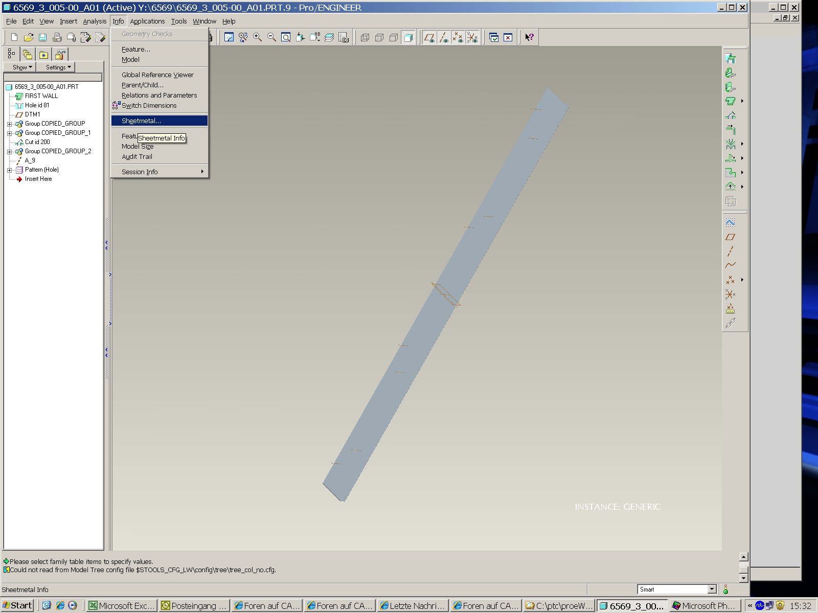

Weiterhin vermisse ich in WiFi 3 die Menü-Funktion Info > Blech (siehe jpeg), die ebenfalls in der vorher genutzten WiFi 2 vorhanden war.
Weiß da jemand Näheres?
Beste Grüße MiHo
"Die Welt ist außerhalb der Irrenhäuser nicht minder drollig als drinnen" (Hermann Hesse)
EWcadmin
Beiträge: 3254
Registriert: 27.10.2005
erstellt am: 14. Apr. 2008 16:03    Editieren oder löschen Sie diesen Beitrag!  <-- editieren / zitieren -->   Antwort mit Zitat in Fett Antwort mit kursivem Zitat    Unities abgeben: 1 Unity (wenig hilfreich, aber dennoch)2 Unities3 Unities4 Unities5 Unities6 Unities7 Unities8 Unities9 Unities10 Unities Nur für MiHo 10 Unities + Antwort hilfreich
Also das mit den Tangentialkanten-Einstellung gibt es in der WF3 (Siehe Bild).
Einfach den markierten Eintrag irgendwo in die Leiste oben schieben und die Icons erscheinen automatisch wie rechts oben zu sehen ist.
Zugegeben: Ein wenig blöd umschrieben und nicht gerade gut zu finden, aber es ist noch da.

Hi Thomas,
genau das ist es.
Und ich hab mich "tot gesucht". Aber wie lautet der viel zitierte Spruch, manchmal sieht man den Wald vor lauter Bäumen nicht!
Ich hab immer nur nach den Icons gesucht, ich Trottel!
Danke dir und U´s!

Original erstellt von MiHo:
die Lösung ist nunmehr dank Inneo-Hotline gefunden.
Ist eine cofig.pro Einstellung
info output format muss auf text stehen!
Beste Grüße MiHo
