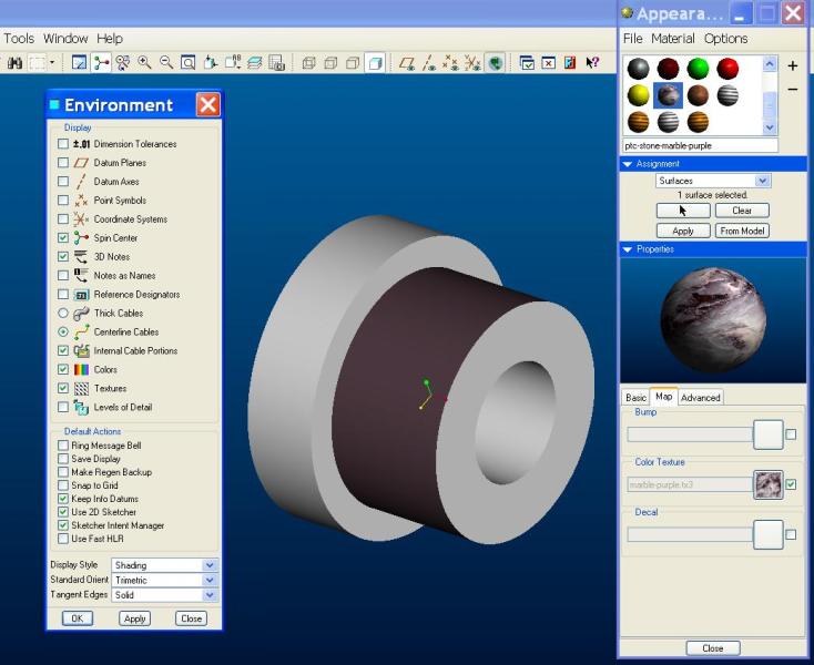

Guten Tag miteinander
Ich habe Pro/E Wildfire 3.0
Es gibt hier schon einige Themen ueber Probleme mit den Farben.
Mein Problem wurde auch schon angesprochen, die Loesung habe ich aber leider nirgends gefunden.
(ich hoffe ich gebe die Begriffe mehr oder weniger korrekt an, da ich Pro/E auf Englisch habe)
Auf meinem PC kann ich ganz normal einem part einzelnen Oberflaechen Farben mit Texturen zuweisen.
Auf dem PC meiner Arbeitskollegin sieht man beim zuweisen einer Farbe (mit Textur) nur sowas wie die "Durchschnittsfarbe" der Textur. Wenn man dann aber dem ganzen Part eine Textur zuweist ist die Darstellung korrekt und man kann auch einzelnen Oberlaechen korrekt die Textur einstellen.
Irgendwie wird also wie im Hintergrund die Einstellungen fuer Texturen erlaubt, sobald man es auf das ganze Part zuweist.
Bei Tools->Environment (in Deutsch "Umwelt" nehm ich jetzt mal an), sind die Hacken fuer Farbe und Texturen drin.
Kann man die Texturen also auch sonst noch irgendwo einstellen?
An der config kann es eigentlich nicht liegen, da ich meine Datei fuer meine Kollegin kopiert habe, das aber nichts gebracht hat ...
Hoffe jemand von euch weiss zufaelligerweise wie man das aendern kann.
Vielen Dank und Gruesse aus Chicago!

Schau mal in der Hilfe nach den config.pro Optionen
pro_colormap_path
pro_texture_library
In den dort angegebenen Ordnern sollten die Farben und Texturen abgelegt sein.

Original erstellt von candisino:
Eventuell schwirrt da aber noch eine alte config rum, die die eigentlich richtigen Einstellungen wieder überschreibt!?
Schau mal über das Menü "Hilfe / Technical Support Info" nach, welche configs aktiv sind!
Danke fuer die Info. Es zeigt mir aber die richtige config.pro Datei an. Ich habe auch meine mapkeys und alles ... nichts das auf die alte config hindeutet.
pro_colormap_path
pro_texture_library
diese optionen sind auch bereits richtig eingestellt.
sollte aber eigentlich auch nicht das problem sein, denn sobald ich das ganze Part auswaehle und eine Textur darauf lege funktioniert alles wie es muss.
Es besteht natuerlich die Moeglichkeit, dannach allen Flaechen die man ohne Textur haben moechte einzeln wieder die Standardfarbe zu geben. Allerdings ist es schwierig Kollegen zu ueberzeugen mit den Texturen zu arbeiten, wenn es dann so umstaendlich ist ...
Hmmm.
Wenn Ihr die gleiche config habt und die ist auch noch richtig, dann fällt mir nicht mehr viel ein...
Sind die Rechner ansonsten gleich?
Hardware, Software, Wochenversion?
Welche Hardware ist es denn überhaupt? Grafikkarte??

Hmmm.
Die beiden Rechner sind exakt die gleichen.
Den Fehler vermute ich eher irgendwo bei den Pro/E Einstellungen. Bei einem anderen Kollegen waren z.B. die Haecklein bei Farben und Texturen im Environment (Umwelt) nicht aktiviert.
Gibt es vielleicht sonst noch irgendwo sowas wie ein Haecklein zum aktivieren?
