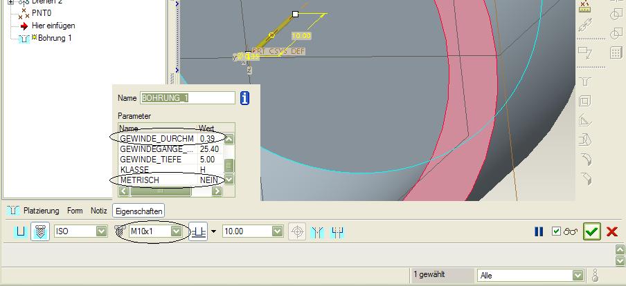

Hallo ,
ich bin gerade dabei, mich wieder in pro-e ein zu arbeiten. ich muss sagen, dass ich auch nur so leihenhafte kenntnisse hatte (angeeignet im praktikum). ich stoß da schon bei so einer kleinigkeit auf ein problem.
ich will nur ein gewinde machen. doch wird es nicht das, was es sein soll.
es steht da: ISO, M10x1.
doch dann unter "eigenschaften" bekomm ich da komische angaben: gewindedurchmesser=0.39; metrisch=nein. ~> siehe bild
das gewinde wir also viieeeel zu klein...
wenn ich aber ein altes modell öffne, dann stimmt dort noch alles.
ich versteh das nicht .
gruß vom Sash.

Der Klassiker!
* Der Wert unter Gewindegänge würde mich schon stutzig machen!
* Das Verhältnis Durchmesser/Tiefe auch!
* Wieviel ist wohl 25,4*0.39 ?
* Oder Geg.: 25,4/1 = 10/0,39 = x/mm
      Ges.: x

...und dann steht da auch noch 25.4...
klingelt's da nicht gleich?

sorry jungs, aber ich weiß leider immer noch nicht, wo der fehler liegt. dass die anderen werte komisch sind ist mir auch bewust. doch was ich nicht verteh ist, dass ich ein metrisches gewinde erstell, doch die info sagt mir: METRISCH = NEIN
lasst doch mal den knaller  raus, und helft mir auf die sprünge...

Ich springe dann wohl mal in die Bresche...
Hallo und herzlich willkommen auf CAD.de!
Bitte fülle gleich zu Beginn mal Deine Sysinfo mit dem Allernötigsten (z.B. Pro/E WiFi3 Studi, GeForce xxx) aus, dann wird Dir viel lieber geholfen.
Dein Problem ist fast schon ein Klassiker hier im Forum:
Du hast es zwar geschafft Pro/E zum Laufen zu bringen, aber wahrscheinlich ist es noch vollkommen unkonfiguriert.
Für diesen Zweck gibt es bestens ausgebildete und manchmal hochbezahlte Administratoren, für Studenten bietet sich jedoch eher der Download der für Studenten kostenlosen Startup-Tools der Firma Inneo an: Klick mich!
Eine sehenswerte Ergänzung dazu gibt es bei Professor Windorps: Klick mich!
Damit hättest Du dann nicht nur metrische Einheiten und anständige Startteile, sondern auch gleich noch anständige Einstellungen für Modelle und Zeichnungen.
Hol sie Dir, installiere sie, boote neu, teste alles aus und dann melde Dich bitte noch mal mit einer Rückmeldung und verteile reichlich (10!) Unities bei allen Helfern!
...und sie lügt nicht! Du gibst Dir die Antwort schon selbst! Wenn#s nicht metrisch ist, ist es...

A) Zoll
B) Inch
C) MM
D) Telefonjoker
edit: Schau' auch noch bei den verwendeten Einheiten nach und poste diese Info einmal (falls überhaupt noch nötig). UND: Als Student wirst Du wohl von der Uni aus mit ProE arbeiten müssen - gibt's da keine Konfigurationen bereitgestellt?

Mach doch mal das:
Original erstellt von flavus:
Und falls diese Info "Inch" lautet, dann stell in Gottes Namen auf mm um und leih Dir Deine Rechner nicht von Arbeitskollegen aus, die nach ANSI konstruieren, wenn Du Dich nach DIN richten willst.
Oder gib einfach zu, dass Du Dir mal eben ProENGINEER ausm Internet gezogen hast und von der Installation, Konfiguration und Bedienung keine Ahnung hast.
