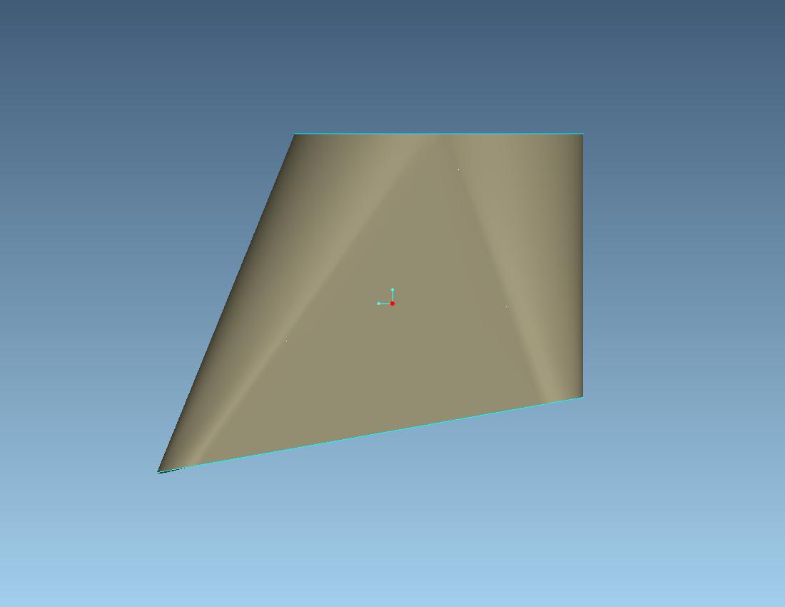

Hallo Zusammen
Folgendes Problem:
Ich habe 2 Skizzen, welche nicht parallel sind mit einer Verbundlasche erzeugt. Den Schnitt erzeugen lief auch ohne Probleme, bis ich die Geometrie abwickeln wollte. ==> Ungeeignete Geometrie.
Als Lösungsansatz bietet sich eine Verfahrensfläche, welche aber nicht einer Abwicklung gleichsetzt. Hat jemand schon ähnliche Probleme lösen können?
Danke für Eure Zeit. Gruss Martin

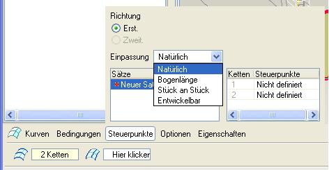

erstellt am: 28. Feb. 2008 13:20    Editieren oder löschen Sie diesen Beitrag!  <-- editieren / zitieren -->   Antwort mit Zitat in Fett Antwort mit kursivem Zitat    Unities abgeben: 1 Unity (wenig hilfreich, aber dennoch)2 Unities3 Unities4 Unities5 Unities6 Unities7 Unities8 Unities9 Unities10 Unities Nur für splidder 10 Unities + Antwort hilfreich
Original erstellt von splidder:
Kann es sein, dass Wildfire 3.0 F000 dieses Feature noch nicht ünterstützt?
Dort, wo in deinem Bild "Stück an Stück" steht, muss "entwickelbar" eingestellt werden.
OT: Eine F000 im produktiven Einsatz
[Edit]
Nun mit Bild.
[/Edit]
Gruß Marco

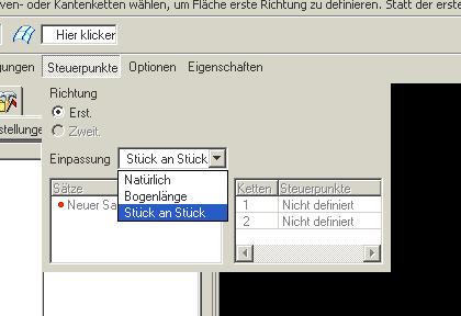

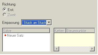

erstellt am: 28. Feb. 2008 13:23    Editieren oder löschen Sie diesen Beitrag!  <-- editieren / zitieren -->   Antwort mit Zitat in Fett Antwort mit kursivem Zitat    Unities abgeben: 1 Unity (wenig hilfreich, aber dennoch)2 Unities3 Unities4 Unities5 Unities6 Unities7 Unities8 Unities9 Unities10 Unities
Da haben wir das Problem. Ich kann nur aus diesen 3 Optionen auswählen:
-Natürlich
-Bogenlänge
-Stück an Stück
Aber ich werde es mal soweit belassen und eine manuelle 2d Abwicklung erstellen. Danke.

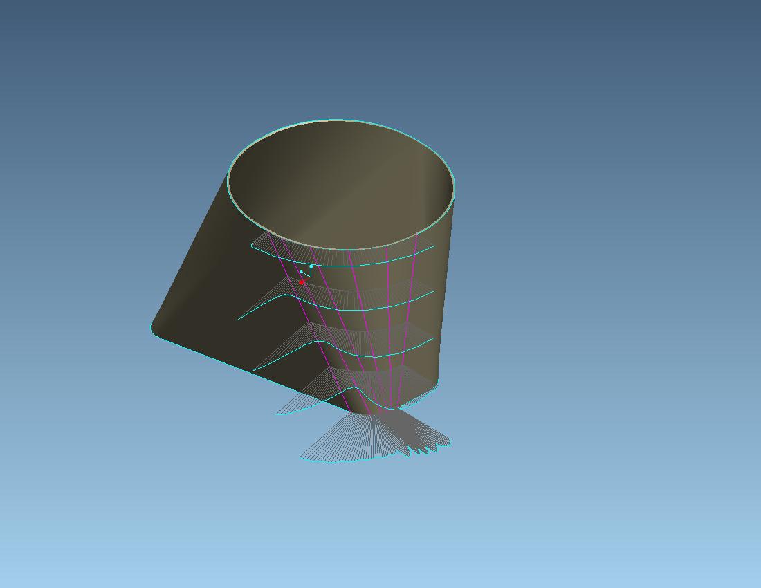

erstellt am: 28. Feb. 2008 13:34    Editieren oder löschen Sie diesen Beitrag!  <-- editieren / zitieren -->   Antwort mit Zitat in Fett Antwort mit kursivem Zitat    Unities abgeben: 1 Unity (wenig hilfreich, aber dennoch)2 Unities3 Unities4 Unities5 Unities6 Unities7 Unities8 Unities9 Unities10 Unities Nur für splidder 10 Unities + Antwort hilfreich
Siehe meine Erklärung in http://ww3.cad.de/foren/ubb/Forum12/HTML/011186.shtml#000025
HTH

erstellt am: 26. Sep. 2008 19:35    Editieren oder löschen Sie diesen Beitrag!  <-- editieren / zitieren -->   Antwort mit Zitat in Fett Antwort mit kursivem Zitat    Unities abgeben: 1 Unity (wenig hilfreich, aber dennoch)2 Unities3 Unities4 Unities5 Unities6 Unities7 Unities8 Unities9 Unities10 Unities Nur für splidder 10 Unities + Antwort hilfreich
Scheinbar geht bei geschlossenen Konturen entwickelbar nicht (Auch in WF4 getestet) Verstehe ich nicht !!!!!!!!!
