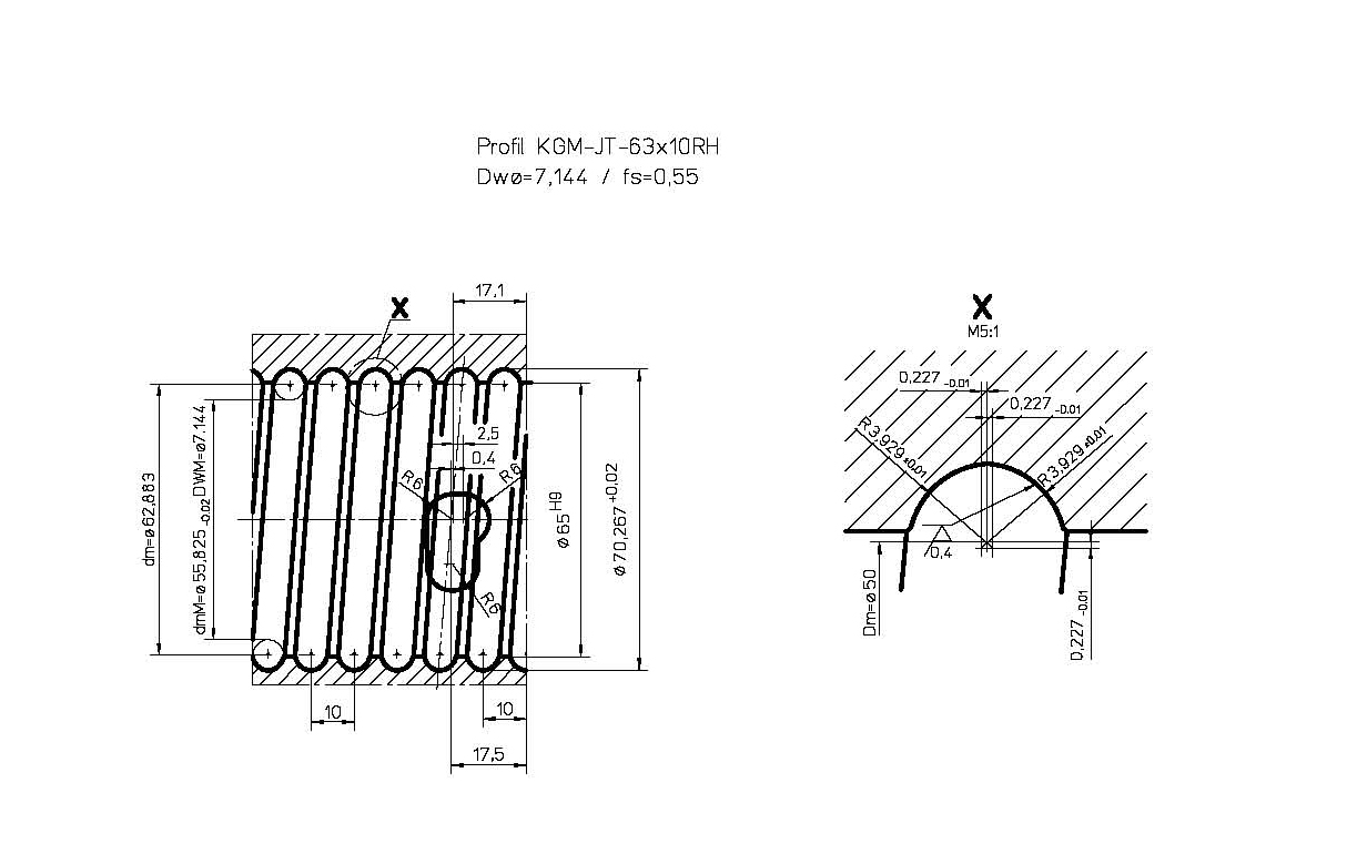

bin absoluter Pro-E Neuling! (Pro-E 3.0) Kann mir jemand für die Gewindeerstellung siehe Anhang einen Tip geben, wo ich Informationen dafür bekomme. Habe ein Buch für Einsteiger schon durchgearbeitet, allerdings wurde dort dieses Problem nicht behandelt.
Vielen Dank im Voraus!

Soll das Gewinde wirklich ausdetaliert werden, oder reicht die normgerechte Darstellung in der Zeichnung?

Hallo Meike,
igentlich wollte ich schon analog Zeichnung das Gewinde einarbeiten, aber zum Verständnis reicht sicher eine normgerechte Darstellung.

Gewinde finden sich unter dem wenig sprechenden Namen "Kosmetik" unter dem Menüpunkt "Einfügen"
Dabei kann man dann den Gewindekerndurchmesser und den Gewindegrund-Durchmesser über das sich öffnende Menü bestimmen (neben anderen Parametern wie Gewindefläche, Start- und Endfläche etc...) Unter dem letzten Punkt in der Liste verbergen sich die Gewindeparameter, mit denen ich immer ein wenig herumprobieren muß bis ich raus habe welchen Wert ich (je nach dem ob Innen- oder Außengewinde) wo einsetzen muß, damit das hinterher in der Zeichnung richtig abgeleitet wird.

Dann benutz einfach das Bohrungstol und schalte auf Gewinde um.

... igentlich wollte ich schon analog Zeichnung das Gewinde einarbeiten, aber zum Verständnis reicht sicher eine normgerechte Darstellung.
für die normgerechte Darstellung Bohrung erzeugen und anschließend #Einfügen#Kosmetik#Gewinde ... (in WF2)
für die detaillierte Darstellung kann man das Spiral-KE nutzen

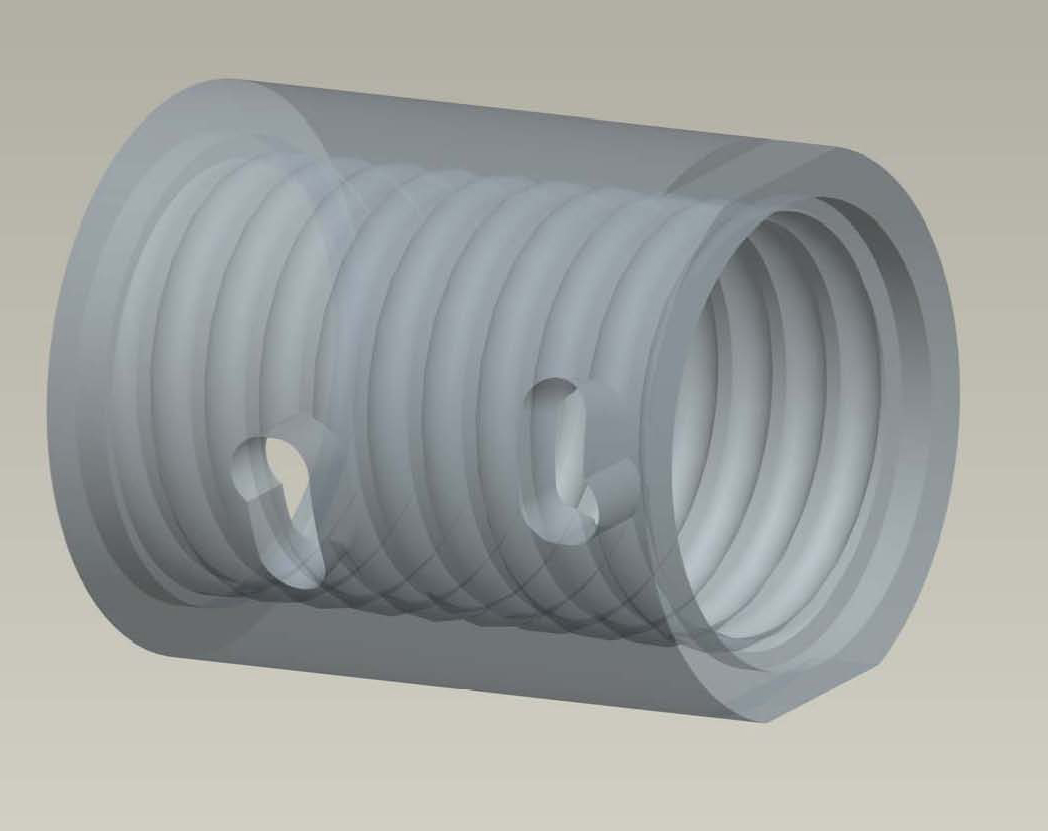

erstellt am: 27. Feb. 2008 17:18    Editieren oder löschen Sie diesen Beitrag!  <-- editieren / zitieren -->   Antwort mit Zitat in Fett Antwort mit kursivem Zitat    Unities abgeben: 1 Unity (wenig hilfreich, aber dennoch)2 Unities3 Unities4 Unities5 Unities6 Unities7 Unities8 Unities9 Unities10 Unities
Vielen Dank nochmal an alle für die hilfreichen Tips!!!
Habe unter Suche: "Zugprofil für Außengewinde" von
COMPUTERSPACE am 06.04.2006 um 15:21 Uhr allerdings die hilfreichste super detaillierteste Anleitung gefunden. Mein Ergebnis im Anhang.
