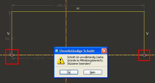

Bei mir kommt immer die Fehlermeldung KE muss geschlossen sein, wenn ich eine Welle erzeugen muss. Manchmal ist es schier zum Verzweifeln, wenn das dann nicht funktioniert.
Woran kann man erkennen, ob eine Geometrie noch offen ist oder geschlossen?

Würde in Deiner Sys-Info Wildfire4 stehen, könnte ich Dir sagen, dass es da 2 Button gibt, welche Dir anzeigen, wo der Wurm ist...
...ansonsten liegt der Fehler meistens darin, dass eine Rotationsskizze auch entlang der Rotationsache geschlossen sein sollte/muss; d.h. eine Linie auf die Achse zeichnen, die das Profil schließt.

Wie vom problematischen Kollegen schon sehr richtig erwähnt: Version Wildfire 4.0 kann das automagisch prüfen und anzeigen. In den vorangegangenen Versionen muß man sich da schon selbst auf die Suche machen. Häufigste Ursachen:
- Fehlende Linien
- Doppelte Linien
- Irgendwelche versehentlich zurückgelassenen Linienreste

Es gibt noch einen Hinweis, der allderings scharfe Augen und Geduld erfordert. Wenn man die Skizze beendet und der Hinweis aufpoppt, dass die Geometrie noch offen ist, erscheinen an den offenen Stelle häufig (nicht immer und nicht immer an allen) rote Kreuze. Diese Kreuze verschwinden aber, sobald man das Popup schliesst oder verschieben will. Findet man also selber keine Linieschnippsel oder ähnliches mehr, kann die Funktion manchmal hilfreich sein. Vor dem Beenden der Skizze schiebt man die Skizze so zurecht, das möglichst keine Elemente im Zentrum des Bildschirms sind. Die würden von dem Hinweisfenster verdeckt. Dann Beendet man die Skizze und sucht nach roten Kreuzen.

Genau! Das ist der Tipp zur Wildfire2, Wildfire4 weiter oben.
