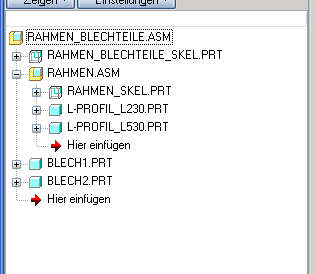

Folgendes Problem:
Ich habe eine Rahmenkonstruktion in die Blechteile genietet werden. Der Rahmen ist eine Unterbaugruppe der Baugruppe Rahmen_Blechteile.asm. Die Blechteile und die Baugruppe Rahmen liegen also in der selben Ebene im Modellbaum. Der Rahmen ist mit 2 Sorten von Profilen aufgebaut, Rechteck und L-Profile. Da sich die Profile wiederholen, hab ich nur zwei Parts erstellt und die benötigten Längen als Familientabelle angelegt. Nun habe ich aus dem Rahmen einzelne Flächen verwendet und in meine Blechteile als Kopiegeometrie gepackt um bei einer Veränderung der Rahmengröße eine Anpassung der Blechteile zu bekommen.
Am Ende habe ich meine Blechteile mit Bohrungen versehen und im Rahmen dann die gleichen Achsen wie in den Blechteilen verwendet. Dabei werden die Bohrungen im Rahmen als Baugruppenmaterialschnitt ausgeführt. Leider bekomme ich nun am Ende zirkuläre Referenzen.
Welche Möglichkeiten habe ich die Bohrungen Abhängig zu halten? Wie sähe für das Problem eine Lösung mit Skelletten aus? Ist ein Baugruppenmaterialschnitt überhaupt das richtige bei der Übertragung aller Bohrungen auf den Rahmen? Die Bohrungen werden nach dem verschweißen der Rahmenteile eingefügt sodass ich leicht zwei Blätter in der Zeichnung erstellen kann; auf dem einen die Rahmenmaße und auf dem anderen das Bohrbild.

Habe nun zwei verschiedene Möglichkeiten ausprobiert und hätte gern eine Rückmeldung was sinnvoller ist.
1. Variante:
Ich habe den Rahmen im Skelett der hauptbaugruppe vormodelliert mit Volumenkörpern. Referenzebenen für die einzubauenden Komponenten würden ebenfalls eingefügt. Das Skelett habe ich an meine erste Unterbaugruppe mit dem rahmen_blechteile.asm durch Vererbung in das dortige Skelett eingefügt. In diesem Skelett habe ich mit Materialschnitten die Bohrungen, die als Schnittstelle zum Vernieten der Blechteile mit dem Rahmen dienen sollen, eingefügt. Die Bohrungen wurden abhängig von ihrem Gebrauch jeweils in einer Pub.geom zusammengefasst und anschließend im benötigten Blechteil mit Kop.geom eingefügt. Der Lochdurchmesser sowie die Position lassen sich so über das Skelett steuern.
2. Variante:
Da ich gelesen habe, dass es mit der Vererbung zu Problemen kommen kann, habe ich mir einen zweiten Weg überlegt. Wieder ein Volumenmodell im obersten Skelett erstellt. Jetzt nur die wichtigsten Flächen und Ebenen in das Skelett von rahmen_blechteile.asm mit Hilfe Pub.geom und Kop.geom eingefügt. In diesem Skelett die Bohrungen mit Hilfe von Kurven aufgemalt und die Kurven dann in die einzelnen Blechteile per Pub.geom und Kop.geom eingefügt. In den Blechteilen die Bohrungen mit Bohrungs-KE's bzw. Schnitten eingefügt.
Ich habe sehr viele Bohrungen, desewegen führe ich nicht jede Bohrung auch als Bohrung aus.
Beim ModelCheck bekomme ich nun trotzdem den Hinweis, das exteren Abhängigkeiten bestehen, ich dachte das die Kop.geom diesen Umstand umgehen?
Mein Ziel ist eine saubere Baugruppenstruktur um den Rahmen inkl Blechteile am Ende von den äußeren Dimensionen ändern zu könne ohne dass mir Fehler bei der Referenzierung angezeigt werden und ich jede Unterbaugruppe alleine Öffnen kann.

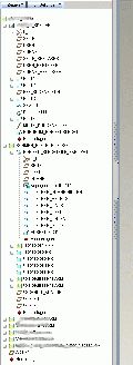

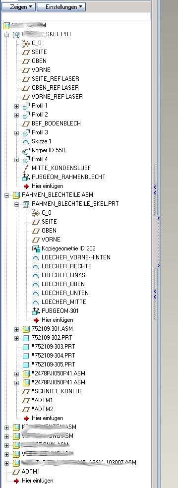

Vielen Dank für eure Antworten.
Die Bleche wie auch der Rahmen referenzieren beim Einbau auf ein im Skelett erzeugtes Koordinatensystem. Die Dimensionen werden vom Rahmen im Skelett auf die Blechteile übertragen. Es referenziert alles auf das Skelett.
Ich habe die Konstruktionsbaum noch einmal angehängt so wie er zur Zeit ist. Die 752109-301 ist der Rahmen und die Nachfolgenden Teile sind die Bleche (-302, -303, -304 ...) Zur Zeit sind die Loecher als Kurven im Skelett und werden per Kop.Geom übergeben. So wie ich das jetzt verstehe soll ich die Löcher über Matschnitte in der Baugruppe rahmen_blechteile.asm ausführen. Ist das dann nicht sehr unschön beim öffnen der einzelnen Parts wegen fehlender Referenzen?
Gruß Joshua

Dadurch entstehen keine fehlenden Referenzen.
Das sind dann externe Referenzen.
- Im Skelett die Abmesungen durch Flächen definieren.
- In die Profilteile und die Blech diese Flächen kopieren (kopieGeom)
- die Länge der Profile und die Form der Blech auf diese Flächen referenzieren
- die Bohrungen in der Baugruppe als Bohrungen und nicht als MatSchnitt erzeugen
- für die Positionierung der Bohrungen die Flächen wählen, wodurch gebohrt werden soll
- für die Bemaßung die Skelett-Ebenen benutzen
Meike

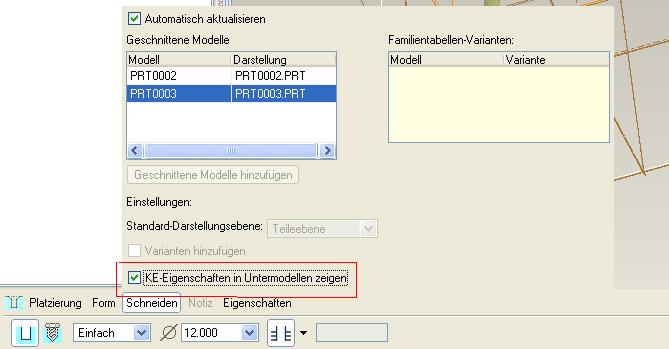

Bei mir stellt sich das wie folgt dar:
Config Option setzen.
Baugruppe erstellen.
2 Teile einbauen und Bohrung einfügen. (siehe dazu auch Bild)
Die markierte Option wird angewählt.
In den Einzelteilen wird der Baugruppenmaterialschnitt gezeigt. Bemassungen und Achsen fehlen.
Definiere ich die Bohrung in der Baugruppe um, ist der Haken wieder weg.
Entweder liegt das wirklich an Wildfire 2 oder wir machen beide den gleichen Fehler.
Gruß Marco

erstellt am: 19. Mrz. 2008 14:58    Editieren oder löschen Sie diesen Beitrag!  <-- editieren / zitieren -->   Antwort mit Zitat in Fett Antwort mit kursivem Zitat    Unities abgeben: 1 Unity (wenig hilfreich, aber dennoch)2 Unities3 Unities4 Unities5 Unities6 Unities7 Unities8 Unities9 Unities10 Unities Nur für Jo_shi 10 Unities + Antwort hilfreich
Lösung:
Bohrung oder BG-MatSchnitt erzeugen.
#Schneiden
Haken bei "Automatisch aktualisieren" raus
#Standard-Darstellungsebene --> Teilebene
Haken bei "KE-Eigenschaften in Untermodellen zeigen" rein
Haken bei "Automatisch aktualisieren" wieder rein WICHTIG
Dann sehe ich im Teil Maße und Achsen.

Passt. Geht genau so.
Im Prinzip bin genau so vorgegangen, aber ich habe die Bohrung erst beendet und die beschriebenen Schritte dann per Definition editieren durchgeführt. Auf diese Art und Weise funktioniert es aber nicht. Man muss das Weitereichen der KE-Eigenschaften beim ersten definieren des Materialschnitts festlegen.

Hallo Marco, der Tip es beim ersten mal schon durchzuführen war der entscheidenden Hinweis und mit Meikes Reihenfolge klappt es auch. Nachträgliches editieren geht schon aber dann muss man im Baugruppenmodus in den einzelnen Teilen die Baugruppenmaterialschnitte löschen. Danach ist das editieren möglich und wird auch übernommen.
Bei Bohrungen werden nun die Achsen und der Durchmesser angezeigt, weiterhin fehlen jedoch die Abstandsmaße bei mir, ob ich nun auf Baugruppenebenen referenziere oder auf Flächen meiner Bauteil ist egal. Im Profilschnitt werden die Bemaßungen alle problemlos dargestellt.

Original erstellt von Jo_shi:
Leider werden bei Bohrungen auch bei mir die Abstandsmaße nicht dargestellt.
Workaround: als MatSchnitt erzeugen.
