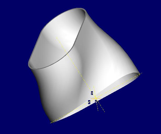

hallo!
ich habe ein problem mit der funktion "ziehen".
es geht um folgendes bsp.
wie kann ich diese fläche (im aufriss), die ja nicht in einer ebene liegt (ich meine die ebene in der man das zugprofil skizziert), ziehen?
eine übertragung des profils in die z'' ist auch nicht die lösung, da die spindel mit dieser schräge beginnen soll.
oder ist die lösung nicht mittels "ziehen" zu erreichen?
ich hoffe ich konnte mich einigermaße verständlich ausdrücken...
vielen dank schon im voraus an jeden der mir einen tipp geben kann!

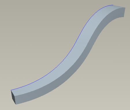

erstellt am: 20. Feb. 2008 10:28    Editieren oder löschen Sie diesen Beitrag!  <-- editieren / zitieren -->   Antwort mit Zitat in Fett Antwort mit kursivem Zitat    Unities abgeben: 1 Unity (wenig hilfreich, aber dennoch)2 Unities3 Unities4 Unities5 Unities6 Unities7 Unities8 Unities9 Unities10 Unities Nur für hellfreezer 10 Unities + Antwort hilfreich
der Befehl "Ziehen" geht nur mit ebenen Kurven.
Alternative: Zug-KE mit var. Schnitt

erstellt am: 20. Feb. 2008 10:58    Editieren oder löschen Sie diesen Beitrag!  <-- editieren / zitieren -->   Antwort mit Zitat in Fett Antwort mit kursivem Zitat    Unities abgeben: 1 Unity (wenig hilfreich, aber dennoch)2 Unities3 Unities4 Unities5 Unities6 Unities7 Unities8 Unities9 Unities10 Unities Nur für hellfreezer 10 Unities + Antwort hilfreich
Original erstellt von BergMax:
Hallo BergMax,
das halte ich für ein Gerücht: die Kurve kann sehr wohl räumlich sein, es kommt nur darauf an, ob Prö am Startpunkt eine Skizzenebene (bzw. deren Ausrichtung) einrichten kann, oder nicht. Man kann Prö da aber mit einer Hilfsfläche auf die Sprünge helfen.

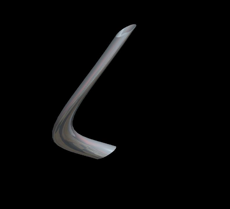

Spiralförmiges Zug-KE.
Aber das geht auch mit dem Zug-KE mit variablem Schnitt.

mann ich werd noch wahnsinnig...stunden ohne ergebnisse wieder herumprobiert...
könnte mir jemand bitte die funktion Zug-KE mit variablem schnitt erläuten?
cih schaff es nicht die fläche (im bild als kurve eingezeichnet) spiralförmig in die höhe zu ziehen...
bitte um eure hilfe
btw. bei Zug-KE mit variablem schnitt is doch nirgends eine steigung einzugeben...die funkt. kanns für mein bsp. doch nicht sein, oder?

COMPUTERSPACE
Sysadmin und Anwender
Beiträge: 1149
Registriert: 06.01.2005
erstellt am: 22. Feb. 2008 17:47    Editieren oder löschen Sie diesen Beitrag!  <-- editieren / zitieren -->   Antwort mit Zitat in Fett Antwort mit kursivem Zitat    Unities abgeben: 1 Unity (wenig hilfreich, aber dennoch)2 Unities3 Unities4 Unities5 Unities6 Unities7 Unities8 Unities9 Unities10 Unities Nur für hellfreezer 10 Unities + Antwort hilfreich
ich habe mal einen ersten Versuch gestartet. Vielleicht hilft das ein wenig?

danke erstmal für deine hilfsbereitschaft!
wie hast du das gemacht???
das ganze hast du um die achse (wenn man auf mein bild schaut) die sich durch schneiden von FRONT und RIGHT ergibt gedreht, oder?

soll es denn so ausschauen? Ich bin mit der Aufgabenstellung nämlich nicht so ganz warm geworden. Ich halte es auch mehr für eine mathematische Problemstellung. Pro/E ist eher für Konstrukteure. Daher würde ich auch nicht so vorgehen, wie in der Aufgabe beschrieben. Aber vielleicht kannst du noch ein paar Hinweise geben.

erstellt am: 22. Feb. 2008 19:20    Editieren oder löschen Sie diesen Beitrag!  <-- editieren / zitieren -->   Antwort mit Zitat in Fett Antwort mit kursivem Zitat    Unities abgeben: 1 Unity (wenig hilfreich, aber dennoch)2 Unities3 Unities4 Unities5 Unities6 Unities7 Unities8 Unities9 Unities10 Unities Nur für hellfreezer 10 Unities + Antwort hilfreich
also ich bin so vorgegangen:
1. Zugkurve in z-Richtung mit H/2
2. ZugKE mit VariablenSchnitt mit ZugKurve 1.
3. Im ZugKE Fläche erzeugt mit trajpar*360
4. Randkurve des ZugKE aus 3. mit Profil aus Aufgabenstellung
5. Fertig

ein bild meines kleinen erfolgs geb ich jetzt auch dazu...
danke nochmal an COMPUTERSPACE !

hy
ein problem hab ich noch. mein profil lässt nicht nur um einen bestimmten winkel drehen. d.h. trajpar*x (x<100)
was stimmt da nicht?
wenn ich das maß für den winkel mit sem scrollrad ändere dann beginnt die skizze ab einem bestimmten winkel "herumzuhüpfen". das passiert aber auch bei einfacheren profilformen. weiß das jemand einen rat?

oh mann....
ich hab nun alles probiert...etliche stunden...nix hat funktioniert...kann mein teil nur einen best. winkel drehen...
das lustige, ich hätte die datei zur lösung. mein proe kanns aber nicht öffnen...
es kommt die fehler meldung: warnung...gewählte datei vl fehlerhaft...proe versucht die datei aufzurufen...
geht aber nicht
vl. kann mir jemand die datei neu abspeichern oder sagen was ich falsch mache.
zumindest ist hier für euch die lösung

BTWBy the way (So nebenbei bemerkt). @ COMPUTERSPACE
dein teil lässt sich auch nur bis zu einem best. winkel rotieren

der körper lässt sich nur um einen best. winkel drehen. also wenn ich trajpar*x, mit x>100 eingeb, dann kommt eine fehlermeldung. (hab die datei in einem gestrigen post angehängt.
COMPUTERSPACE
Beiträge: 1149
erstellt am: 25. Feb. 2008 20:48    Editieren oder löschen Sie diesen Beitrag!  <-- editieren / zitieren -->   Antwort mit Zitat in Fett Antwort mit kursivem Zitat    Unities abgeben: 1 Unity (wenig hilfreich, aber dennoch)2 Unities3 Unities4 Unities5 Unities6 Unities7 Unities8 Unities9 Unities10 Unities Nur für hellfreezer 10 Unities + Antwort hilfreich
man muß in Stufen vorgehen. Also um einen Winkel Alpha drehen. Dann um die zugehörige Höhe versetzen und wieder drehen usw. bis der gewünschte Endwinkel erreicht ist. Am besten man arbeitet mit Flächenkopien.
