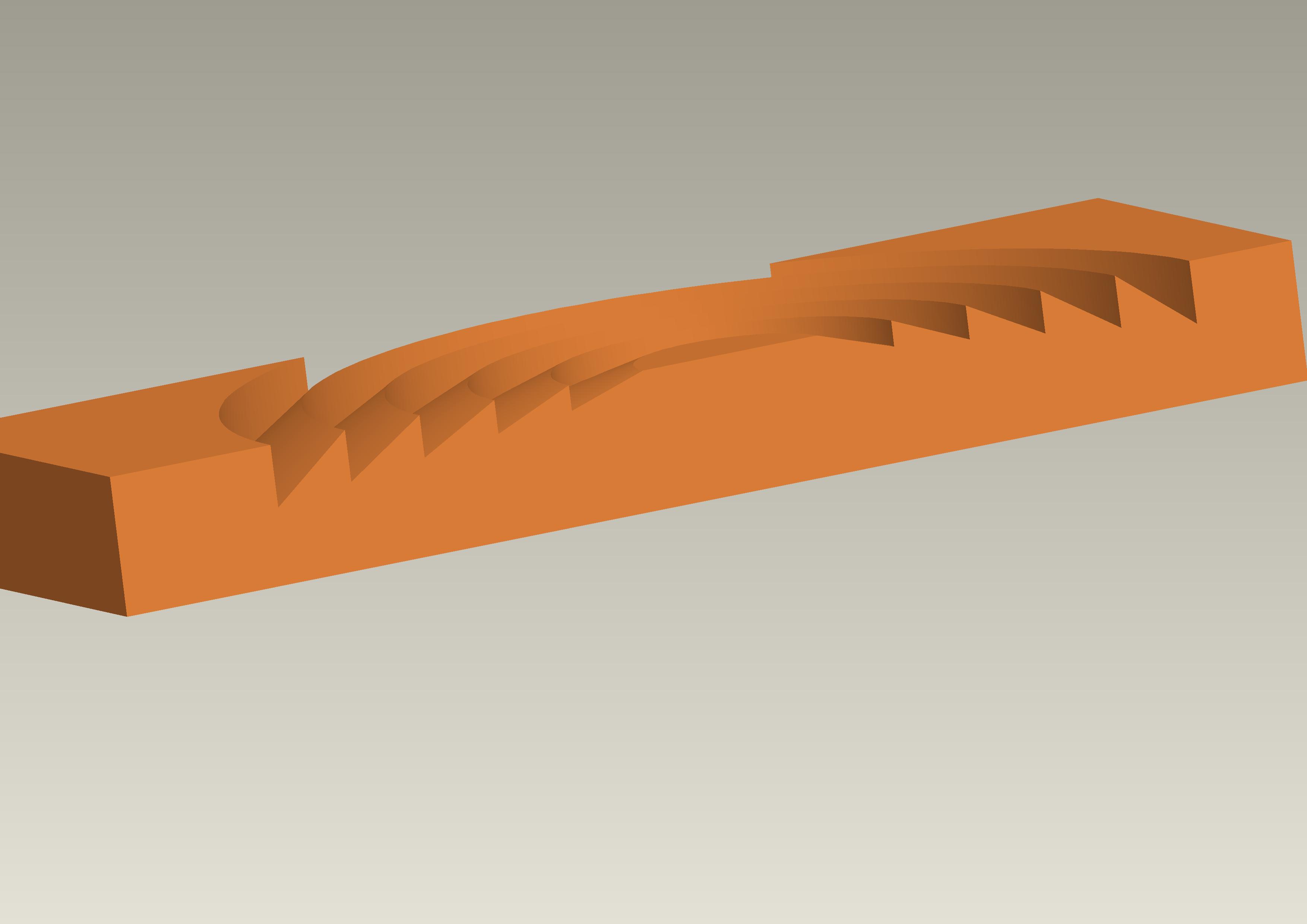

Zu meinem Problem. Ich muss eine Fresnelscheibe modellieren und alle bisherigen Lösungsversuche sind irgendwo im Sande verlaufen.
Entweder hab ich z.zt. ein Brett vor´m Kopf oder es ist nicht ganz so trivial wie ich zuerst dachte.
Bei uns besteht das Fresnelprofil aus dreieckigen Ringe, die konzentrisch um eine Achse laufen und um einem konstanten Pitch von 0,045mm größer werden.
Die Höhe des Dreiecksprofil ist auch konstant und beträgt 0,1mm. Bei der dritten Seite des
Dreiecks, ändert sich stetig der Winkel und berechnet sich aus „tan= r/30,5“ , wobei „r“ , der
Radius, sich mit jedem Ring um den Pitch 0,045mm vergrößert.
Beim Mustern habe ich zwar geschafft die Ringe um den Pitch zu vergrößern, habe aber
keine Möglichkeit  gefunden den Winkel über eine Beziehung zu ändern.
Auch als Mustertabelle klappte es nicht da sich der Winkel jedes Mal nach dem Regenerieren,
auf den Grundwert zurückgeändert hat.
Vielleicht klappt es ja irgendwie mit einer Beziehung? Diese müsste aber über
eine Schleife gesteuert werden, die x-mal durchläuft und das Ergebnis wieder Grundlage
der Formel wird.
Ich hoffe ich konnte mein Problem so einigermaßen rüberbringen und wäre für jeden
Denkanstoß dankbar. Die beigefügte Zeichnung ist nicht ganz korrekt und soll nur zur Veranschauung dienen.
Gruß Dirk

wo ist das Problem, in einer Musterrichtung gleichzeitig den Radius und den Winkel eines Rotationsschnittes zu ändern?
Gruß Michael

erstellt am: 15. Feb. 2008 15:30    Editieren oder löschen Sie diesen Beitrag!  <-- editieren / zitieren -->   Antwort mit Zitat in Fett Antwort mit kursivem Zitat    Unities abgeben: 1 Unity (wenig hilfreich, aber dennoch)2 Unities3 Unities4 Unities5 Unities6 Unities7 Unities8 Unities9 Unities10 Unities Nur für dirk wf 10 Unities + Antwort hilfreich
temp-fresnellinse.prt.txt
Ich find da nichts schwieriges dran. Vielleicht hab ich's auch nicht verstanden. Jedenfalls klappt mein Muster -> Anhang...
Seit Pro/E Version 1 dabei, auwei...

erstellt am: 15. Feb. 2008 17:53    Editieren oder löschen Sie diesen Beitrag!  <-- editieren / zitieren -->   Antwort mit Zitat in Fett Antwort mit kursivem Zitat    Unities abgeben: 1 Unity (wenig hilfreich, aber dennoch)2 Unities3 Unities4 Unities5 Unities6 Unities7 Unities8 Unities9 Unities10 Unities Nur für dirk wf 10 Unities + Antwort hilfreich
Stichwort Beziehungen in der Skizze !! Super Carsten (Vorteil von jemanden mit V1 gegegenüber V7)
Mein obiger Weg ist zu komplex!

Mensch klasse Carsten, genau das ist es. Hatte das zwar auch als Lösungsweg versucht, muß aber irgendwas in der Skizze oder in der Beziehung falsch gemacht haben. Da ich mit Mustern und Beziehungen nicht so bewandert bin, hatte ich das schnell wieder verworfen.
Ist mit jetzt richtig etwas peinlich, das ich da nicht selber drauf gekommen bin. Auf jedenfall sind Dir 10U sicher.
Vielen Dank an Allen, denen ich die Zeit gestohlen habe und ein schönes Wochenende.
