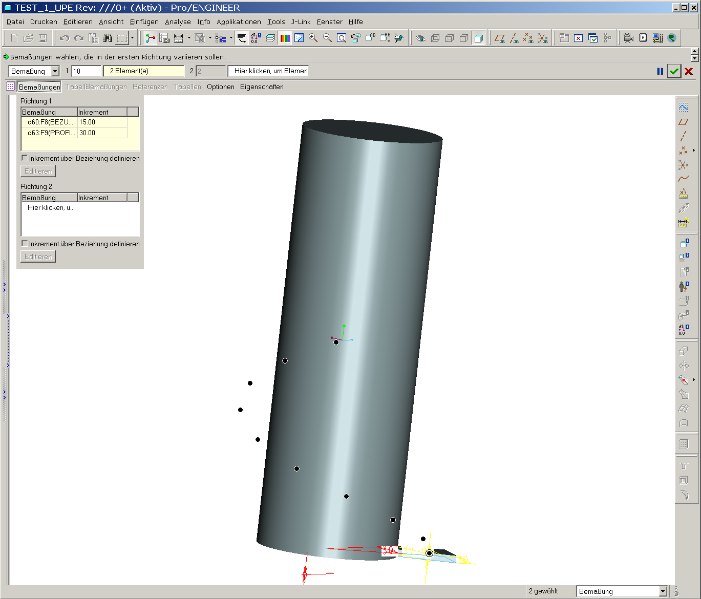

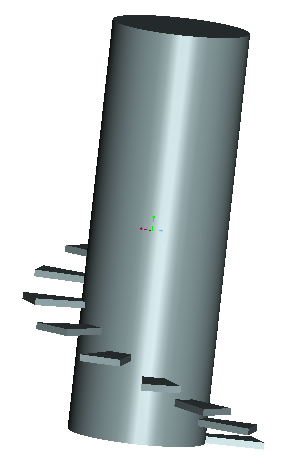

hallo zusammen,
keine Wendeltreppe, aber kann man mein Modell am besten beschreiben.
Wie bekomme ich die Treppenstufen hin, ohne dass ich jede Stufe einzeln modellieren muss. Die Zahl der Stufen, die Steigung usw... muss ich ermitteln und ggf. noch öfters korrigieren.
Wer weiss Rat???

erstellt am: 15. Feb. 2008 09:18    Editieren oder löschen Sie diesen Beitrag!  <-- editieren / zitieren -->   Antwort mit Zitat in Fett Antwort mit kursivem Zitat    Unities abgeben: 1 Unity (wenig hilfreich, aber dennoch)2 Unities3 Unities4 Unities5 Unities6 Unities7 Unities8 Unities9 Unities10 Unities Nur für baumgartner 10 Unities + Antwort hilfreich
Achsmuster 1.Richtung Winkel, 2. Richtung Höhe, Stufenanzahl z als Parameter, Winkel = 360/z, Steigung = Höhe/z
Mit einem Muster könnten sie ans Ziel kommen
Erste Richtung Winkel
Zweite erste Richtung vertikaler Abstand
mfg HP

Original erstellt von call4help:
danke,
ist ja keine begehbare Treppe. Aber die "Treppenstufen" müssen bis ganz zum Boden gehen, schlängeln sich um den Zylinder und werden pro Stufe um einen Betrag X höher.
@Wyndorps
10 Punkte !!!! Das wars! Und berücksichtigt, dass diese Stufen immer bis ganz an den Boden gehen.

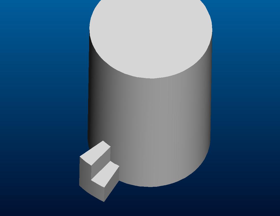

erstellt am: 15. Feb. 2008 10:08    Editieren oder löschen Sie diesen Beitrag!  <-- editieren / zitieren -->   Antwort mit Zitat in Fett Antwort mit kursivem Zitat    Unities abgeben: 1 Unity (wenig hilfreich, aber dennoch)2 Unities3 Unities4 Unities5 Unities6 Unities7 Unities8 Unities9 Unities10 Unities Nur für baumgartner 10 Unities + Antwort hilfreich
Dann machen wir es mit einem Materialschnitt
Zylinder mit dem Aussendurchmesser
Und aus diesem schneiden wir die Stufen heraus
Mustern
Den verbleibenden Rest wegschneiden
mfg HP
