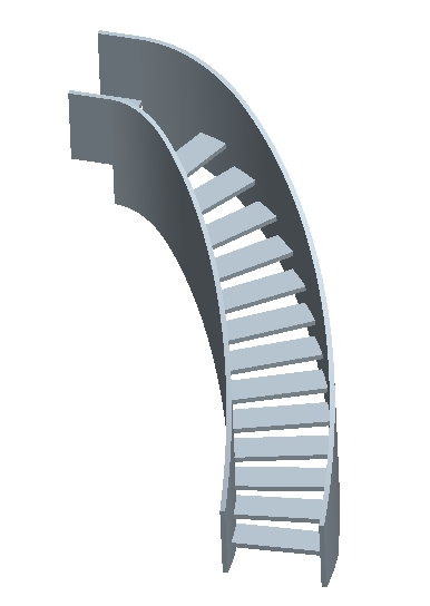

Hallo Pro-fis,
steh im Moment noch etwas auf dem Schlauch...möchte eine Treppe erstellen, diese soll in einem Bogen verlaufen (siehe Leitkurven in der angehangenen Datei). Die Treppe soll von der EBENE OK_Treppe bis zur Ebene E_Oben gehen. Nun meine Frage: wie kann ich die Wangen der Treppe mit Steigung erzeugen? bei der angehangenen Datei handelt es sich lediglich um einen ersten Entwurf.

Hallo Andreas,
willst Du in etwa so was machen?

Hallo MR2,
Dein Bild ist ein Traum. Kannst Du mir ein Tipp geben, wie ich das hinbekomme? Hast Du vielleicht auch noch ne Idee, wie ich in dem Bogen Treppenstufen gemustert bekomme?

folgendes für die Wangen: Zug-KE mit variablem Schnitt entlang einer Projizierten Kurve
1. Ebenen durch die Führungskurven erzeugen (bis Ebene_OK)
2. Kurven durch zwei Punkte (Eckpunkte der Führungsebenen)
3. Diese Kurven auf die Führungsebenen projizieren
4. Dadran lang das Zug KE mit variablem Schnitt
-> Problem: Mustern der Stufen entlang der projizierten Kurve geht nicht

Hallo Max,
besten Dank für die Antwort. Aber leider ist das nicht ganz was ich will, da ich ja eine konstante Steigung durch die Höhe der Treppenstufen habe.

Hallo Andreas,
da es wegen Faschingsbedingter Ausfälle heute ein wenig ruhiger im Büro zugeht habe ich mal ein wenig gespielt... (siehe Bild bzw. PRT)
Die Treppe wird über Leitkurven gesteuert (Intersect 1 & 2)
Hier kannst Du eingreifen, wenn Du den Verlauf der Treppe anpassen willst.
Das Pattern "Stufenhöhe" erzeugt Ebenen, auf denen dann die Stufen konstruiert werden.
Das ganze ist so aufgebaut, daß die Anzahl der Stufen über die Anzahl der Ebenen gesteuert wird (Ref-Pattern), die Anzahl der Ebenen bzw. die Tritthöhe kannst Du in den Beziehungen einstellen.
Das Pattern "Stufenvorderkante" gibt die Position der Stufen entlang der Leitkuve vor. Hier kannst Du auch die Stufenform verändern (gebogen,...)
Ist sicher nicht alles "normgerecht" sondern einfach mal hingeworfen (die Schreinerzeit ist doch schon zu lange her :-(  ) aber sollte Dir weiterhelfen.
Bei Fragen kannst Du Dich gerne an mich wenden - heutige Response-Zeiten kann ich für die Zukunft jedoch nicht garantieren ;-))))

ich lasse mich ja gern eines Besseren belehren... hübsch gemacht.
Aber die vorhandene Stufe kriegst Du nicht die Kurve lang gemustert.
Das habe ich gemeint.
