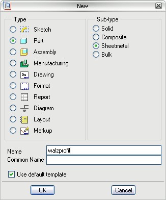

Hab mal versucht so ein Profil zu erstellen - bin leider kläglich gescheitert. Habe noch nie mit dem Sheetmetal-Modul gearbeitet
Ich beschreibe mal meine bisherige Vorgehensweise:
1. Neue Datei mit Wahl von Part und rechts Sheetmetal
2. Wo muss ich dann rechts um untermenue drauf gehen? (Offset, Revolved...)
3. Habe mal was zum testen gewählt, bleibe dann immer nur im Skizzierer hängen, zeichne dort was, bleibt aber immer ein kleines Untermenuefenster bei "Define" hängen!???

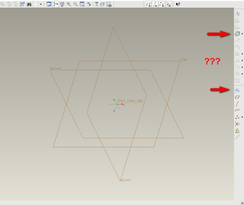

Hier aber nochmal mein Problem im "Blechmodul" als Anlage. Wenn ich dort bin, was muss ich wählen bzw. Skizzieren?

mit den Einstellungen in deinem Bild erzeugst du ein Blechteil. Das ist also soweit i.O..
Dann fängst du mit dem oberen roten Pfeil an. Der erstellt dir eine Blechtafel.
Und dann könnte es theoretisch so weitergehen, wie Meike es beschrieben hat, tut es aber nicht.
Wie hier vor einiger Zeit diskutiert wurde, funktioniert die Biegung mit Übergang nicht. Also wird das Wohl nichts mit deinem Blechteil. Aber wenn du es nur zur Anschauung benötigst (keine Abwicklung usw.) muss es doch nicht unbedingt ein Sheetmetal Teil sein oder?

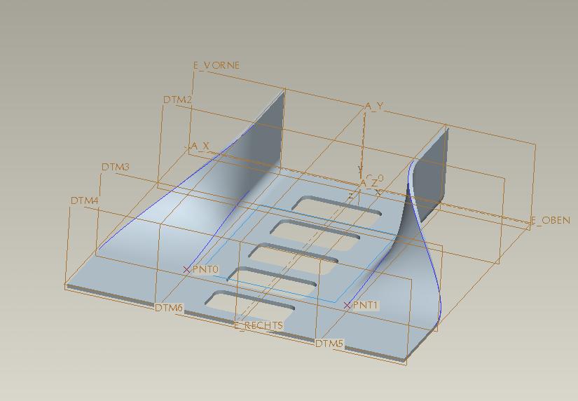

walzprofil.prt.txt
Wenn dir ein nicht abwickelbares Modell reicht, hab ich was für dich.

Vielen Dank für das Bauteil. Das öffnen hat schon mal geklappt.
Würde natürlich jetzt ganz gerne den Querschnitt (also "Hinten") meinem Bauteil anpassen. Habe gesehen, dass Linien gezeichnet wurden, extrudiert und aufgedickte wurde (???). Jetzt müsste ich prinzipiell nur diese Linienform ändern, um damit auch den Querschnitt zu ändern? Nur wie komme ich in den Skizzierer, um diese Linienform zu ändern?
Mit diesem Modell ist mir schon mal sehr geholfen.

Zur Vorgehnsweise:
Ich habe ein Fläche in U-Form erstellt (erstes Extrusions-KE). Wenn du die Abmasse des Us ändern willst, musst du also das KE editieren.
Dann habe ich eine ebene Fläche erzeugt (zweites Extrusions-KE). Soll die Fläche in der Breite verändert werden, dieses KE editieren.
Willst du die Länge der Fläche, des Us oder des Übergangs ändern, editierst du die Position der Bezugsebenen.
Dann kommen 2 Kurven, die die Eckpunkte der ebenene Fläche mit dem U verbinden. Dort sehe ich keinen Änderungsgrund.
Die nächsten beiden Kurven verbinden das obere Ende des Biegeradius mit 2 Punkten auf der ebenen Fläche, deren Abstand nach Aussen beziehungsgesteuert mit der Höhe des Us übereinstimmt. - Sollte das nicht erwünscht sein, mal in die Beziehungen kucken.
Zum Schluss wurden Flächenpatches erstellt, verschmolzen und aufgedickt.
Mit der Erläuterung solltest du in der Lage sein, das Teil masslich zu ändern.
In den Skizierer kommt man immer auf die gleiche Weise. Ke selektieren, Definitionen editieren, Platzierung, Skizze. Das das bei dir nicht geht, kann ich mir nicht vorstellen.
ABER:
Wenn du die Geometrie (also die "Form") ändern willst, düftest du mit dem Modell nicht weiterkommen, da dir die Flächen dann um die Ohren fliegen.
In dem Fall nimm dir das Modell als Beispiel. Mit Hilfe des Modells, der Erläuterung und deinen Kenntnissen zu eurem Fertigungsprozess sollte es möglich sein, so ziemlich jedes gewalzte Profil zu modellieren, bei dem es "nur" auf die gebogene Form ankommt und keine Abwicklung nötig ist.
