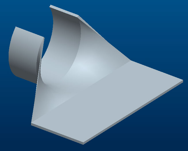

Versteh ich dich falsch oder erklärst du gerade eine Biegung - Rolle - Mit Übergang ???
Ich kenn jetzt nur Kantenbiegung aus WIFI2, da gibt es IMHOIn my humble oppinion (Meiner Meinung nach) Kantenbiegung `Mit Übergang` nicht.
Aber es klingt doch sehr nach dem von mir angesprochenen.
Hat sich die Funktion von WIFI2 auf WIFI3 so gravierend geändert?
Ich nutze die Kantenbiegung, um eine scharfkantige Biegung (gibt es ja in der Blechverarbeitung nicht) zu verrunden.
Siehe Anhang & Sorry, wenn ich mich täusche!!!

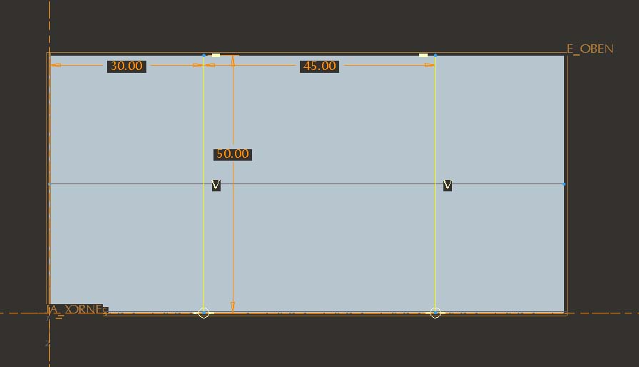

Oh Mann, kein Plan was ich falsch mach, hier mal meine Skizze:
Die schwarze Linie ist die Biegelinie (die erste), die gelben sind die Übergangslinien (2 und 3).
Kann mir jemand sagen, wo das Problem liegt?
Kriegs leider net hin..
Danke für die Antworten!!!

Hast Du vielleicht Bemaßungswerte die zueinander nicht realisierbar sind?

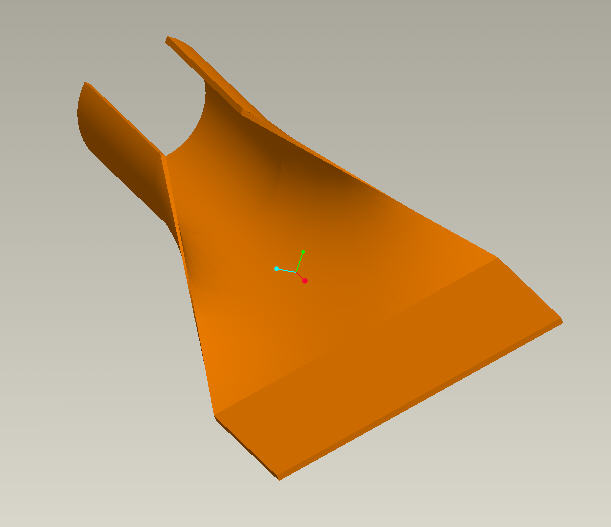

Ich habe mal versucht Dein Teil mit Deinen Maßen (soweit bekannt) nach zu bauen.
Schaut aus wie auf dem Bild.
Ich habe bei der Biegerichtung "beide" angegeben, daß könnte ein Grund für den Fehler sein, wenn Du nur eine Seite nimmst.
Meine Platte ist 1x50x100, der Biegeradius ist ein Innenradius von 10mm.
Die Biegelinien habe ich nach Deiner Skizze gezeichnet.
Eines ist mir bei Deinem Bild aufgefallen: Du hast die Länge der Linien für den Übergang bemaßt. Referenziere die Biege- und Übergangslinien bitte immer auf die Körperkanten.

Mein Fehler war, dass ich "Winkel" und nicht "Rolle" angewählt habe..
Mit "Rolle" ist das ja kein Problem, da kann man ja noch viel mehr machen.
Mit "Winkel" hauts bei mir leider immernoch net hin. Funktioniert das "mit Übergang" überhaupt mit "Winkel"? Wenn ja, kann mir jemand sagen, auf was man dabei achten muss? Analog zu "Rolle" gehts nämlich nicht, Pro/E sagt immer "ungültiger Biegebereich".
