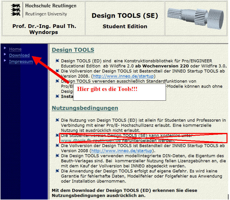

Ich bin auf der Suche nach Vorlagen für Pro-E Studentenversion
z.B. Stücklistentabellen (In einer Baugruppenzeichnung eine Tabelle einfügen aus der dann automatisch die Stückliste abgeleitet wird)
Im Pro-E-Buch von Herrn Wyndorps bin auch auf die Start-up-Tools von Inneo gestoßen und habe daraufhin bei inneo angerufen und musste leider erfahren, daß die nur mit der komerziellen Version kompatibel sind.
Kennt jemand Vorlagen dieser Art von Inneo oder ähnlichem, auch für die Pro-E-Studentenversion? Vielleicht hat ja von euch jemand welche und kann mir sagen wo er diese her hat?
Danke für die Bemühungen im voraus

Du verwendest doch die Studentenversion von Pro/E, oder?
Dann lad dir die Start Up Tools von inneo runter, installieren und fertig.
Darin sind auch Stülis enthalten.
Die Information, dass die SUT nur mit der kommerziellen Version funktionieren, bezieht sich auf die Kaufversion.
Die frei-downloadbare Version läuft dagegen nur mit der Studentenversion.

Auf meinen ausdrücklichen Wunsch hat man bei INNEO den Download der Studentenversion einfacher verlinkt.
http://www.startuptools.de/studentenversion
Ich wollte nur Meike nicht vorgreifen mit der Veröffentlichung, aber nachdem das ja schon länger her ist...
Und hier noch die Designtools SE dazu. Es lohnt sich ab und zu diese neu herunter zu laden, da ich alle Fehlerkorrekturen und Verbesserungen sofort dort mit einbaue.

Hallo Prof. Wyndorps
Können sie den folgenden Link http://www.dtools.fh-reutlingen.de/home,htm auf ihrer Seite http://www.dtools.fh-reutlingen.de/ bitte einmal aktualisieren?
Seltsam ist nur, daß der Link für den Download der Designtools auf sich selbst verweist, d.h. eine Rekursion ist und auch nicht einmal funktioniert
Helfen sie mir bitte auf die Sprünge, wenn ich falsch liegen sollte.
PS: Ein Fehler fiel mir grad auf. Statt /home.htm steht dort /home,htm Doch selbst wenn ich aus dem Komma einen Punkt mache kommt immer noch: Seite nicht gefunden

Danke für den Hinweis. Da habe ich mir wohl einen Wolf gedreht.  Ich bin halt kein Programmierer, sondern ein Kopier-Änderer. Mal schauen, ob ich jemanden zum Reparieren finde.
Aber der Klick zum Download funktioniert!!
Siehe abgebildete Anleitung.

Danke für ihre Bemühungen.
Das nenn ich mal ne Antwort!

Die Zirkularreferenz ist jetzt auch entfernt.
