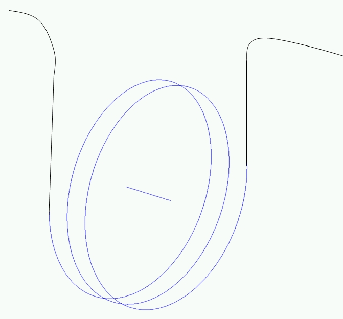

ich hoffe, dass mir von Euch jemand helfen kann. Habe gestern schon die Suche bemüht und mir etliche Beiträge durchgelesen, leider komme ich noch nicht klar.
Ich habe folgendes Problem:
ich möchte ein Rohr modellieren, dass in 3 Richtungen im Raum gebogen ist. Zur Vorstellung: Das Rohr beginnt gerade knickt dann in einer Ebene nach unten ab und windet sich anschließend links herum in einer Spirale und ist am Ausgang wieder gerade, bzw. ändert noch einmal die Richtung. Ich weiss es ist etwas schwer zu verstehen. Vielleicht kommen aber trotzdesssen ein paar interessante Lösungsansätze.
Ich habe ein WF noch nicht viel mit Kurven und Flächen gearbeitet, deswegen sind mir auch einige Funtkionen noch nicht geläufig oder ich weiss nicht wie sie mittlerweile bedient werden.
Den Bereich der Spirale habe ich hinbekommen: Fläche erzeugt, Rotation mit trajpar angegeben und anschließend die Flächenkante als Leitkurve für einen gezogenen Körper genutzt. Leider liegen jetzt Start- und Endfläche des Rohres nicht recht winklig zu meinen Standardebenen. Das Rohr dort abschneiden geht auch nicht, da die Schnittstelle dann logischerweise oval wird.
Jedenfalls komme ich jetzt nicht mehr weiter meine geraden Rohrstücke anzusetzen. Ich hätte am liebsten einen 3D Kurvenzug erstellt, bei dem ich Tangentialitäten definieren kann etc. und das Rohr in einem Zug ziehe.
Wie würdet ihr vorgehen?

ich komme noch nicht ganz klar. Mein Problem ist die 3 Kurven tangential in die gewünschte Richtung übergehen zu lassen. Siehe Bild:
die beiden schwarzen Kurven liegen beispielsweise in der XY-Ebene (sind dprt als 2D-Elemente skizziert), die dritte Kurve erhalte ich als Kantenkurve der Fläche, die ich mit einem Zug-KE mit variablen Schnitt und dem trajpar-Befehl erzeugt habe.
Nun ist mein Problem, dass die Kurven, die das Spiralenende darstellen (blau nicht in der YZ-Ebene liegen sondern (aufgrund der Steigung der Spirale) natürlich schräg dazu. Ich habe keine Ahnung wie ich den Übergang zwischen blauer und schwarzer Kurve hinbekommen soll.

Hallo:
Kurve durch Punkte (Endpunkte der Kurven).
Gruss Jürgen

-Schraubenkurve mit Kurve aus Gleichung.
-Gerade Stücke auf eine passende Ebene skizziert.
-Übergänge mit Kurve aus Punkten (Endpunkte der Schraube und der Geraden)mit tangentialen Übergängen

Kannst Du mir noch kurz erläutern wie die Syntax für ne Schraubenkurve ist. Was kann ich damit machen. Habe noch nie eine Kurve aus Gleichung erstellt. Habe mir jetzt so beholfen, dass ich eine spiralförmige Fläche erzeugt habe (Var-Schnitt ziehen) und die Flächenberandung bzw. -Kante genutzt habe.
Eine richtige Kurve zu erstellen wär mir noch lieber. Hab' aber in Mathe zuhäufig gepennt :-)

im Zylinderkoordinatensystem:
r=konstant
theta=t*Windungszahl*360
z=t*Windungszahl*Steigung
Gruß Michael

Was möchte ProE von mir?
Er fragt mich erst nach einem Ksys anschließend nach einem Coord Sys.
Bei KSys-Typ gebe ich dann zylindrisch an (warum?)
Anschließend die Gleichung wie Du mir beschrieben hast - was bedeutet "t"?
Was ist dafür zu wählen?
Was bedeutet "z"?

den Typ zylindrisch musst Du angeben, da es sich um eine "drehenede" Funktion handelt. Willst Du z.B. eine planare Sinuswelle, nimmst Du kartesisch.
"t" ist der "trajectory parameter" eine interne Variable, die von 0 auf 1 hochgezählt wird. Am Anfang der Kurve (Anfangswert in der Gleichung) steht also 0, am Ende 1
"z" ist die z-Achse des Koordinatensystems, dass Du gewählt hast und bildet dann die Mittelachse der Spirale/Helix. Man kann hier aber nicht einfach y oder x eingeben. Wenn Du die Ausrichtung Deiner Spirale ändern möchtest, erzeuge Dir zuvor ein gedrehtes Koordinatensystem, dessen z-Achse in die gewünschte Richtung zeigt.

ich werde zweimal nach einem Koordinatensystem gefragt. Habe ich das erste gewählt kommt der letzte Punkt mit Equation-UI auch noch hinzu...
zuviele ProGrammierer verderben das ProE....
@ALL: DANKE JEDENFALLS FÜR DIE WERTVOLLEN TIPPS UND ERKLÄRUNGEN!
es klappt - wieder was dazu gelernt!  THX!!!!

Bei komplexeren Leitkurven (wie Deiner) würde ich einen Kreis variabel an der Leitkurve entlangziehen. In der Skizze des Kreises kannst Du über eine vorher erzeugte Graphenfunktion oder eine Sinusfunktion den Kreis beim Ziehen wellenförmig größer und kleiner werden lassen. Da brauchst Du dann auch wieder diesen ominösen "trajectory parameter", nur dass die Variable hier "trajpar" heißt.
Wie das genau geht mit dem variabel gezogenen Schnitt findest Du hier im Forum hinreichend beschrieben.
:cybernuth:

Danke für den Tipp, das mit dem trajpar hatte ich gestern und vorgestern hier im Forum schon gefunden und getestet (und mittlerweile hoffentlich auch verstanden).
Die Lösung mit der Steuerkurvenbiegung hätte mir vom Modellaufbau her auch sehr gut gefallen.
Werd's aber morgen mal auf Deine Art versuchen...
THX
