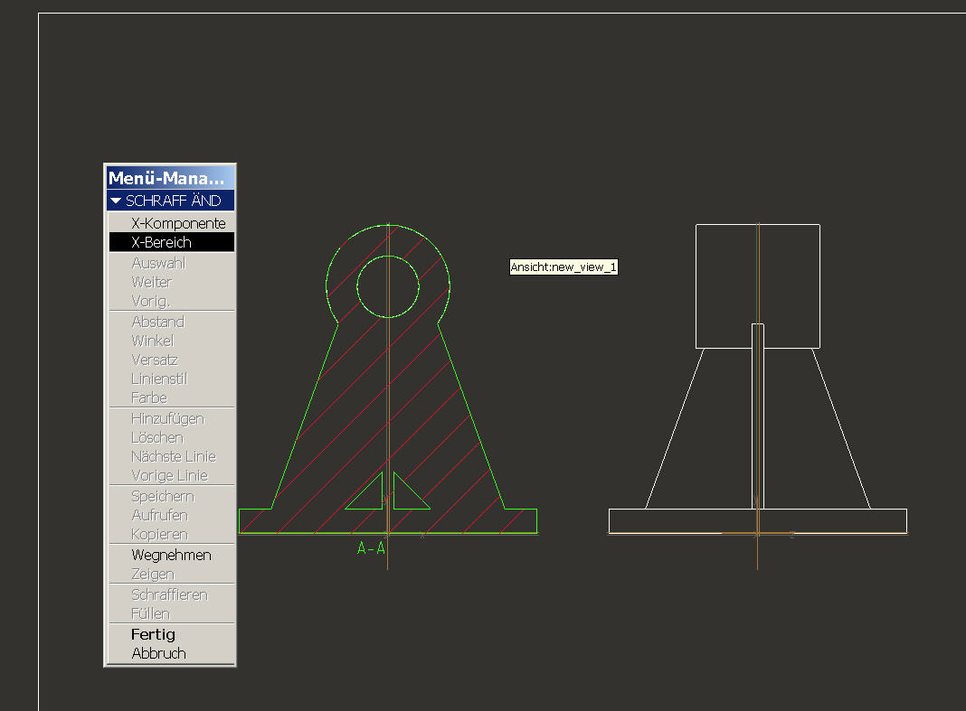

Weiss jemand einen Workaround um ohne Stufenschnitttrickserei ein bestimmtes KE wie eine Rippe bei einem Teil aus dem Querschnitt sauber auszuschliessen, so dass eine Normgerechte Darstellung erreicht wird?

Hallo KB-Blust!
Wenn es sich um eine Baugruppe handelt, kannst du einfach die Rippe aus der Schraffur ausschließen, wenn der Bock aber ein Teil ist, schaut´s schlecht aus, dann wirst du die Rippe mitschneiden müssen!!!

Querschnitt anklicken und im Menü Schraffur für
dieses Teil ausschliessen?

Wenn Sie ein KE eines Teiles von der Schraffur ausschließen, dann scheint mir das keine normgerechte Darstellung mehr zu sein.
Wollen Sie allerdings die Schraffur eines Teiles in einer geschnittenen Baugruppe ausschließen, dann:
Schraffur anklicken (ROT)
RMT Eigenschaften
so lange nächster Querschitt bis auszuschließender blau umrahmt
Ausschließen
Fertig
mfg HP

Hallo Call4help!
Meines Wissens ist ein Teil durchaus normgerecht dargestellt, wenn eine Rippe, auch wenn sie z.B. hingegossen oder dergleichen ist, unschraffiert dargestellt wird.

Exakt! Ich geb meinem Vorredner recht..
Ich sagte ja bereits zu Anfang, es handelt sich um ein Teil, nicht um eine Baugruppe! ...genauer gesagt um ein Spritzgussteil...
Und bei normgerechten Darstellungen von Schnitten weisen Zeichnungsnorm-Unterlagen darauf hin dass die Rippe "nicht" mitgeschnitten werden soll, eben um zu verdeutlichen, dass es sich eindeutig um eine "Rippe" handelt!
Bisher hatte uns das auch nicht so sehr gekümmert, aber wir wurden von einem unserer Zeichnungsempfänger in Indien darauf aufmerksam gemacht dass die Darstellung bitte schön so zu sein hat, wie es in den gängigen Zeichnungsormen aufgeführt wird..
Na ja, wir werdens irgendwie hintricksen über "lokalen Schnittbereich" oder so... Dachte nur, es hätte schon mal jemand ein ähnliches Pro/Blemchen gehabt.. Trotzdem Danke für die Tips.

Rippen werden in ProE geschnitten, sind ja ganz normale KEs. Ein Stufenschnitt würde helfen als Trick, der eben die Rippe nicht schneidet.

In der WF4 F000 geht es definitiv
Man kann im geschnittenen Teil jetzt genau wie in der Baugruppe die einzelnen Bereiche wählen und ausschließen.
Somit sind nun auch normgerechte Stufenschnitte z.B durch Schraube und Stift möglich.
In allen anderen Versionen gibt es keine Möglichkeit, außer daß man einen Stufenschnitt geschickt durch das Teil legt.
Aber zum Thema norgerechte Darstellung von Rippen: Rippen "können" ungeschnitten dargestellt werden. Müssen aber nicht. Das stammt noch aus den Zeiten, als man am Brett alles von Hand machen mußte. Im Zeitalter von assoziativen Zeichnungen sollte das kein Thema mehr sein.

Geht denn das noch immer? Ich kann keine Option zur Auswahl einzelner Bereiche in WF4 finden. D.h. Rippen werden bei mir geschnitten dargstestellt.

Nachgelesen im Nachfolger der DIN6-2...
DIN ISO 128 - 44 , Punkt4: Im Regelfall werden Rippen ... nicht geschnitten dargestellt.

Original erstellt von Sommerfeld:
Bei mir werden die Rippen leider auch schraffiert, obwohl sie mit der Rippenfunktionalität erstellt sind. Aber irgendetwas ist in der WF4 trotzdem anders als in WF2:
Dort gibt es jetzt im Menü die Möglichkeit, Schraffurbereiche zu wählen (X-Bereich).
Allerdings weiß ich nicht wie und habe in der Pro/E-Hilfe auch nichts Erhellendes dazu gefunden.
Weiß jemand, was es damit auf sich hat?
arni1
Beiträge: 3985
Registriert: 17.12.2002
Pro/E seit Version 11
Creo6
HP Z210
Intel Xeon 3.3GHz; 20 GB RAM
NVIDIA Quadro 2000
HP ZR30w
Win10 64bit
erstellt am: 08. Apr. 2009 07:47    Editieren oder löschen Sie diesen Beitrag!  <-- editieren / zitieren -->   Antwort mit Zitat in Fett Antwort mit kursivem Zitat    Unities abgeben: 1 Unity (wenig hilfreich, aber dennoch)2 Unities3 Unities4 Unities5 Unities6 Unities7 Unities8 Unities9 Unities10 Unities Nur für KB-BLUST 10 Unities + Antwort hilfreich
Damit kann man zB. einzelne Abschnitte eines Stufenschnittes von der Schraffur ausschließen
oder bei einem flachen Querschnitt einzelne Bereiche (welche man früher mit 2D für die Schraffur auswählen mußte) je Schleife ausschließen.
Rippen werden auch mit WF4 noch nicht als eigener Bereich erkannt und somit ist weiterhin ein Tricksen notwendig, sollte die Querschnittsansicht so ausehen wie gewohnt (Rippe ungeschnitten)
Aber wie schon gesagt wurde, auch laut Norm darfeine Rippe geschnitten werden.

Original erstellt von arni1:
...Aber wie schon gesagt wurde, auch laut Norm darfeine Rippe geschnitten werden. ...
:D Klar, aber das ist aus gutem Grund in etwa genauso beliebt, wie die nicht vereinfachte Darstellung von Zahnrädern im Schnitt, oder Wälzlager-Volumenschnitte, die nicht durch die Mitte der Wälzkörper verlaufen.
... oder bei einem flachen Querschnitt einzelne Bereiche [...] je Schleife ausschließen ...
Hast Du dafür vielleicht ein kleines Beispiel, oder kannst Du die Vorgehensweise zur Bereichsdefinition kurz beschreiben? Die Suche in der Pro/E-Hilfe zu "Bereichen" führt mich immer zu Arbeitsbereichen oder Zonen, was aber wohl eher nicht die richtige Anwendung ist.

Schnitt_bereich.zip
Anbei ein Kurz-Beispiel WF4
1. Bereich beim normalen Schnitt
2. Schraffur einer Modell-Fläche nur in der Zeichnung
3. Effekt der Option HLR für Schraffuren in der Zeichnungsansicht
Alois
Wyndorps
Beiträge: 4586
Registriert: 21.07.2005
erstellt am: 08. Apr. 2009 11:06    Editieren oder löschen Sie diesen Beitrag!  <-- editieren / zitieren -->   Antwort mit Zitat in Fett Antwort mit kursivem Zitat    Unities abgeben: 1 Unity (wenig hilfreich, aber dennoch)2 Unities3 Unities4 Unities5 Unities6 Unities7 Unities8 Unities9 Unities10 Unities Nur für KB-BLUST 10 Unities + Antwort hilfreich
rippenmodell.PDF
2D_Schraffur.zip
schnitt_bereich.PDF
Hallo Alois.
Herzlichen Dank!!!!!!!!!!!!!!!!!!!
Nur damit sogar ich das auch morgen noch verstehe:
[Edit: siehe schnitt_bereich.pdf]
  • Bereich x4 ist der ganz normale Schnitt aus dem ebenen Querschnitt A-A
  • Bereich x1 ist analog zu x4, nur im Schraffurdialog als eigener Bereich wählbar und dort durch "Wegnehmen" ausgeblendet.
    -> Demnach können Bereiche für eine Schraffur nicht extra definierte weden, sondern ergeben sich allein aus vorhandenen Körperkanten, was einerseits erklärt, warum ich in der Hilfe nichts zur Bereichsdefinition gefunden habe und andererseits leider auch klärt, weshalb Rippen nicht als Bereiche erkannt werden: Es fehlt die trennende Körperkante.
  • Die Schraffurbereiche x2 und x3 wurden durch Umstellen des Auswahlfilters auf "Fläche" und RMT+Schraffieren/Füllen als kosmetische 2D-Elemente erstellt?
    -> Die Modellalternative dazu wäre also die 3D-Kosmetikskizze mit Schraffur.
    Für das Beispiel aus dem Ursprungsbeitrag (WF4) habe ich folgende (zu aufwändige) Lösungsvorschläge:
    [Edit: siehe rippenmodell.pdf bzw. 2D-Schraffur.zip]
  • Links: Die Schnittdarstellung ist gar kein Schnitt. Es sind lediglich ausgewählte Körperflächen schraffiert (Mtehode x2, x3 von oben)
      -> Sehr gefährlich, wenn der Schnitt komplexer ist und daher eher nicht zu empfehlen.
  • Mitte: Darstellung als ebener Querschnitt mit ausgeblendeter Schraffur. Die gewünschte Schraffur ist nachträglich entsprechend x2,x3 ergänzt worden. Allerdings müssen dann die zugehörigen Körperkanten wieder nachträglich sichtbar gemacht werden.
      -> Auch nicht wirklich toll, aber immerhin bleibt der Schnitt ein Schnitt.
  • Rechts (linke Hälfte): Für diesen Fall habe ich einen dünnen Materialschnitt entlang der Anschlusskanten der Rippe erstellt. Damit lässt sich die Rippenfläche in der Querschnittsschraffur als eigener Bereich anwählen und wegnehmen.
      -> Auch nicht wirklich empfehlenswert, da das 3D-Modell nicht wirklich stimmt. Für ein Schweißteil aber brauchbar, für ein Gußteil unbrauchbar, da keine Üebrgangsradien möglichwären.
    Na ja, ist halt alles nicht so ganz beglückend.
    [Edit:   Jetzt neu mit Anhängen]
