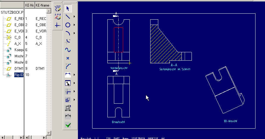

ich habe das Problem, das in einer Zeichnung die Rippe im Schnitt schraffiert wird. Wie kann dies vermieden werden. Siehe Bild.
Die Rippe ist als KE Rippe konstruiert. In einer Baugruppe kann ein ganzes Teil von der Schraffur ausgeschlossen werden, geht das auch für einzelne KE`s.
Danke und einen angenehmen heissen Tag.

Hallo Schuer,
den Bereich der Rippe kannst Du nicht von der Schraffur ausschließen. Damit muss man "leben", dass im modernen 3D Zeitalter manches nicht mehr möglich - oder nötig ist. Einige Zeichnungsvorschriften sind auch nur daraus entstanden, dass man sich bei deren Anwendung eine zusätzlichen Ansicht, oder eine aufwendige Konstruktion, gespart hat. Wenn Du beispielsweise eine Verzahnung auf einer Welle erzeugt hast und davon eine Schnittansicht machst wird auch die "wahre" Geometrie gezeigt und nicht die vereinfachte, normgerechte Darstellung.
Es gibt zu deinem Problem einen kleinen Trick:
Du machst einen kleinen Materialschnitt in den Bereich der Rippe, in dem die Schraffur nicht sein soll (z.b. 0.05 mm Tiefe). Dann erhältst du zwar eine Normgerechte Schnittdarstellung, aber Du siehst in den anderen Ansichten die Kanten des Materialschnittes. Außerdem kannst du das Modell nicht mehr für Festigkeitsberechnungen verwenden.

habe es mir fast schon gedacht. Aber der Trick ist gut, in der Zeichnung nur die Kante ausblenden.

Hallo Schuer,
mir ist bekannt, dass man auf der Zeichnung Kanten ausblenden kann. Habe aber grad kein ProE zur hand, da ich im Urlaub bin, um es zu testen. Denn manchmal ist es nicht möglich Kanten auszublenden. Daher wollte ich auf den Tipp mit dem ausblendern der Kanten verzichten.

Hallo schuer
Gretchenfrage:
Wenn ein Schnitt durch einen Körper mit Rippe gemacht wird, wird die Rippe geschnitten oder nicht?
Was ist also falsch: Die Pro/E Zeichnung oder die Norm?
Wir haben früher auch immer versucht, Pro/E auszutricksen, damit wir normgerechte Zeichnungen erstellen konnten. (Siehe "Trick" Johann, Kehlschweissnähte, Verzahnungen usw.)
Johann hat sich aus gutem Grund "vorsichtig" augedrückt. Die Erfahrung zeigt, dass all diese Tricks früher oder später grosse "Pferdefüsse" aufweisen, und man spätestens ganz doof dasteht, wenn PTC die Funktionalität später "offiziell" unterstützt.
Wir sind deshalb strikt dazu übergegangen, allenfalls in der Zeichnung zu tricksen, aber niemals das Modell wegen Zeichnungsproblemen zu verändern. Die Normenheinis springen im Dreieck, aber eine Normanpassung sollte VOR einer Modellanpassung vorgenommen werden.
Geometrische Features nur wegen der Zeichnung, dies ist auch aus diesem Grund abzulehnen dass wir heute ja vom "digitalen Produkt" sprechen in dessem Mittelpunkt das korrekte Modell steht. Die Zeichnung ist ein "Abfallprodukt" und wird später eventuell sogar wegfallen.
Dagegen wird die Datenübernahme in die CAM Tools immer mehr zur Realität. Spätestens, wenn Dich der CAM-Vorbereiter dann anruft und fragt, wie er denn den 0.01 Spalt in der Rippe errodieren soll, holt dich die Trickserei ein!
Deshalb mein Rat für diesen und weitere Fälle: Lasst es bleiben!

hallo Hans, hallo giatsc
es ist so wie Hans vermutet es ist für einen Prof. die legen nunmal Wert auf eine Normgerechte Zeichnung. Dabei ist es nicht so wichtig ob die Konstruktionsabsicht berücksichtigt wird. Eine Zeichnungsableitung ist IMHOIn my humble opinion = Meiner bescheidenen Meinung nach eine reine Klickausführung für "wie bekomme ich welche Ansicht wohin". In einer Konstruktion steckt ja mehr dahinter.
Ich kann mit den nicht immer Normgerechten Zeichnungen gut leben, wenn ein Student es verstanden hat wie er ein CAD-System anwendent und gute 3D Modelle erzeugt.

bevor die Rippen erzeugt werden machst du einen Querschnitt und danach eine Kurve mit Querschnitt benutzen. Danach erzeugst du die Rippen.
In der Zeichnung zeigst Du dann die Kurve und den Schraffurabstand waehlst Du riesengross. So muss Du nicht an der Geometrie rumfuschen.

Hmmmm? Um nochmals auf die eigendliche Frage zurück zu kommen.
Manchmal helfe ich mir so: Lege den Schnitt einfach außerhalb der Rippe bzw. umgehe die Rippe mit einem Stufenschnitt!

.... und Antwort ist nein.

Und ich wette 1000 Units, dass es diese Funktion (Keine Schraffur in Rippe) nie geben wird!!!

Da halte ich mit. Ich wette zudem, das auch Inventor das (zum Glück) niemals können wird

In diesem Thread http://ww3.cad.de/foren/ubb/Forum2/HTML/012168.shtml
ist Johannes so freundlich und stellt die
Neuerungen in der SWX 2008 vor.
Du glaubst nicht, was da steht
+++ ANFANG Auszug aus dem Thread +++
Zeichnung:
Erweiterter DimXpert– vollautomatisch Fertigungsinformationen mit Kontrolle (Teil wird grün, wenn alle Informationen angetragen sind)
BOM kann editiert werden: Doppelklick in Eigenschaftenfeld, Editieren --> Eigenschaften werden ins Teil zurückgeschrieben
Zeilen/Spalten können per drag&drop verschoben werden. So kann die Reihenfolge der Teile in der Stückliste einfach angepasst werden.
Rippen werden nicht geschnitten!!!!
