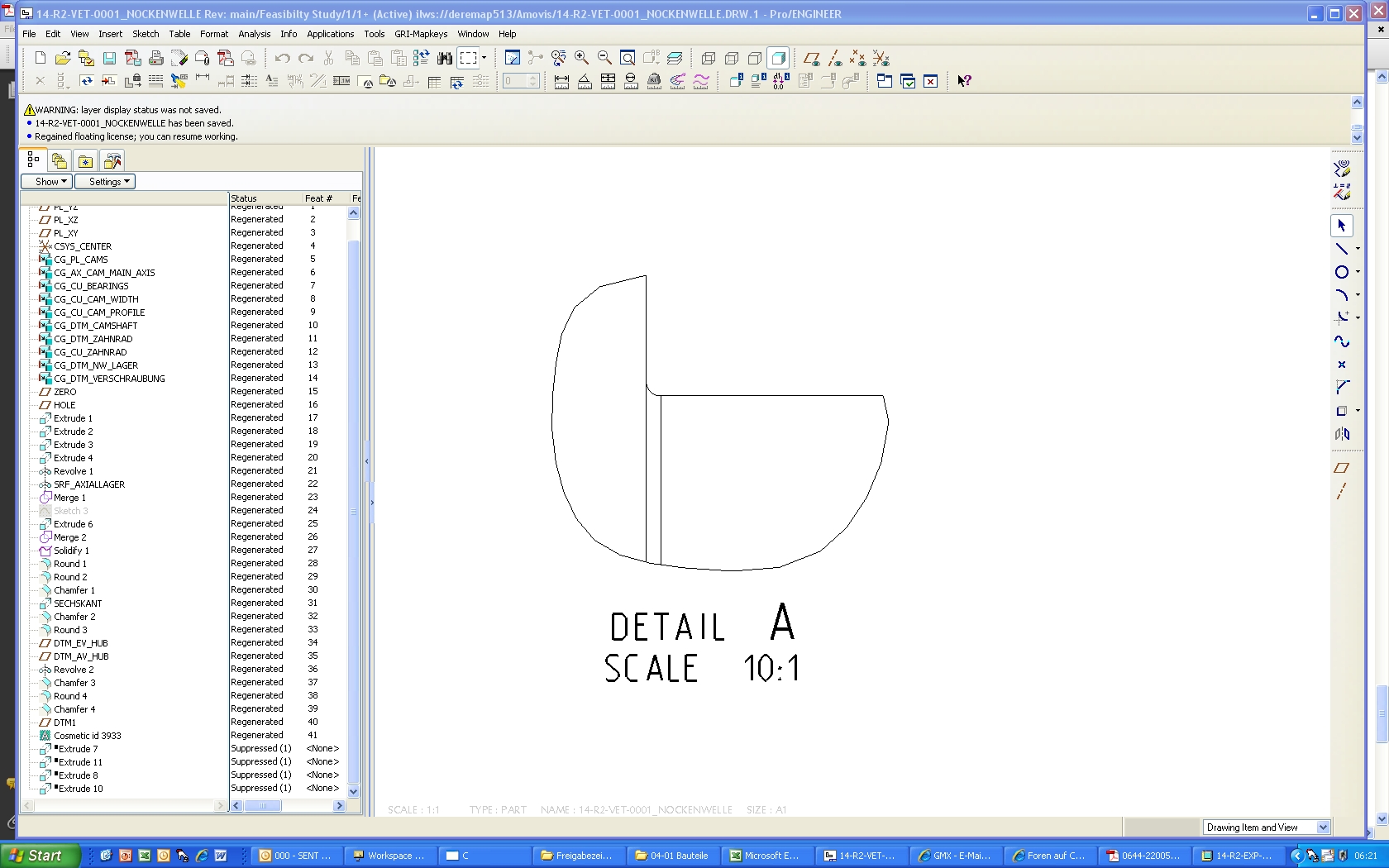

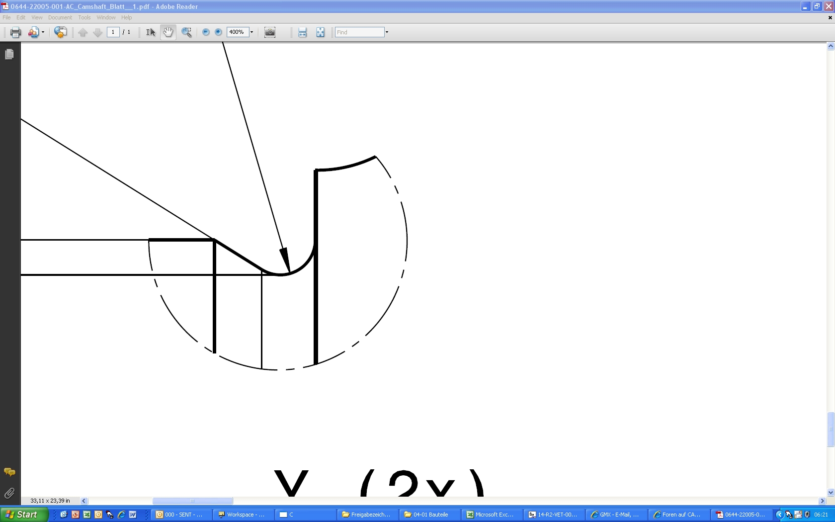

    Hallo zusammen.
    Auch wenn der Beitrag schon älter ist, wie bekomme ich es denn hin, dass auch in der Detailansicht ein schöner Kreis und keine kruppelige Linie dargstellt wird? Oben ist ja nur beschrieben, wie man in der Elternansicht wie was einstellen kann...
    Bis jetzt habe es nur so hinbekommen, dass wenn man öfters kleine Strecken klickt, es nicht so zackig wird, aber "rund" ist was anderes...
    Über eine Antwort würde ich mich sehr freuen.

    Kannst Du mal ein Bild reinstellen? Ich kann Dir grad nicht ganz folgen.
    Meinst Du die Spline-Umrandung oder eine Körperkante?

    erstellt am: 15. Apr. 2010 16:53    Editieren oder löschen Sie diesen Beitrag!  <-- editieren / zitieren -->   Antwort mit Zitat in Fett Antwort mit kursivem Zitat    Unities abgeben: 1 Unity (wenig hilfreich, aber dennoch)2 Unities3 Unities4 Unities5 Unities6 Unities7 Unities8 Unities9 Unities10 Unities Nur für BacardiLover 10 Unities + Antwort hilfreich
    Vielleicht liegt es an der Einstellung des "Berandungstyp auf Elternteil". siehe Bild

    Meines Wissens läßt sich so ein Kreis bei der Detailansicht nicht
    einstellen.

    Hast Du schon mal versucht, vor Erstellung der Detailansicht einen 2D-Kreis zu skizzieren und die Splineumrandung dann auf diesen Hilfskreis "drüberzulegen"?

    Guten morgen zusammen.
    Anbei 2 Bilder.
    Leider kann man bei der Erzeugung (so wie auch bei der Ansicht Partial View) nur mit Splines!?! arbeiten kann.. hmm das doch echt bes......

    Original erstellt von M-e-s-t-r-o:
    Morgen Mestro,
    wenn das noch zu ist wie zu der Zeit wo man mir sowas beigebracht hat werden solche Berandungen mit schmaler Freihandvolllinie gezeichnet. Da kommt der Spline von Pro/E aber näher ran als der Strich-Punkt-Kreis von Catia. Persönliche ästhetische Befindlichkeiten sind da oft zweitrangig.
    Und ja, der Zeichnungsmodus würde schon mal eine Überarbeitung verkraften. Das ist ja auch mit der WF5 geschehen. Ob das in die richtige Richtung ging kann ich noch nicht beurteilen. Hatte noch nicht das Vergnügen.
    Davon ab, speichern schadet nie.
