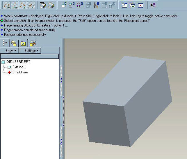

Original erstellt von EWcadmin:
...Ich frage mich nur, wie man eine Skizze erstellen kann ohne Startbezüge. Ich habe es aber ehrlich gesagt auch noch nicht ausprobiert...
Und wie das geht! Anbei ein Part in der WF2 Stud.Ed. und ein Bild davon. Da ist nix ausgeblendet! Der Quader ist das erste und einzige KE.

erstellt am: 23. Jan. 2008 05:11    Editieren oder löschen Sie diesen Beitrag!  <-- editieren / zitieren -->   Antwort mit Zitat in Fett Antwort mit kursivem Zitat    Unities abgeben: 1 Unity (wenig hilfreich, aber dennoch)2 Unities3 Unities4 Unities5 Unities6 Unities7 Unities8 Unities9 Unities10 Unities Nur für yaqwerdx 10 Unities + Antwort hilfreich
dann ändere mal etwas an dem Quader und schwupps alle KE sind futsch. Autsch!

*Nachnörgel*
Bei uns waren sie soooo doof, Normteile so aufzubauen, sogar mit Familientabelle. Wenn wie von @Computerspace geschrieben, alle KEs beim Ändern weg wären, würds uns reihenweise unsere Baugruppen schnalzen lassen, da diese mistigen Normteile weil sie keine Referenz-KEs haben eben auf Körperreferenzen eingebaut werden müssen.
Vielleicht liefert uns @Computerspace ein konkretes Beispielteil mit Anleitung, wie mans zum Krachen bringt...

Original erstellt von maschinenbauheit:
Auch wenns mit der ursprünglichen Frage nicht mehr viel zu tun hat, dazu braucht man nur ein bisschen Fantasie:
Du hast also ein Teil ohne sämtliche Bezüge, zum Beispiel einen Quader.
Du baust es in eine Baugruppe ohne Bezüge und referenzierst die nachfolgenden Teile darauf.
Du machst aus dem Quader einen Zylinder.
Frage: Was macht Deine Baugruppe??
Hättest Du Standardbezüge (löblich: 1 Ksys, 3 Ebenen, 3 Achsen), dann hättest Du wenigstens eine Chance!
