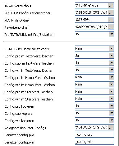

hier mal einen Auszug unserer Stools-Configuration.
Wie gesagt, bei ändern dieser gewünschten Mapkeys funktioniert nur so lange, bis der Rechner am nächsten Tag hochgefahren wird.
Danach gehen nur noch die, die schon immer gingen und einen Teil der neu erstellten.

erstellt am: 22. Jan. 2008 13:29    Editieren oder löschen Sie diesen Beitrag!  <-- editieren / zitieren -->   Antwort mit Zitat in Fett Antwort mit kursivem Zitat    Unities abgeben: 1 Unity (wenig hilfreich, aber dennoch)2 Unities3 Unities4 Unities5 Unities6 Unities7 Unities8 Unities9 Unities10 Unities Nur für Joi 10 Unities + Antwort hilfreich
wie schon oben geschrieben:
Mapkeys speichern!
wo speicherst Du Deine denn eigentlich hin!
in dem Ordner wo Du speicherst wird die Config als erstes gelesen.
Speicher Deine Einstellungen bitte in dem Projekt mit dem Du arbeitest.
und zwar in einer eigenen Datei die als letztes geladen wird.
z.B.:
config_sut_de_wf3_Z_XXX.pro
XXX ist Dein Firmenname dann klappt es auch.
CU
Corni
