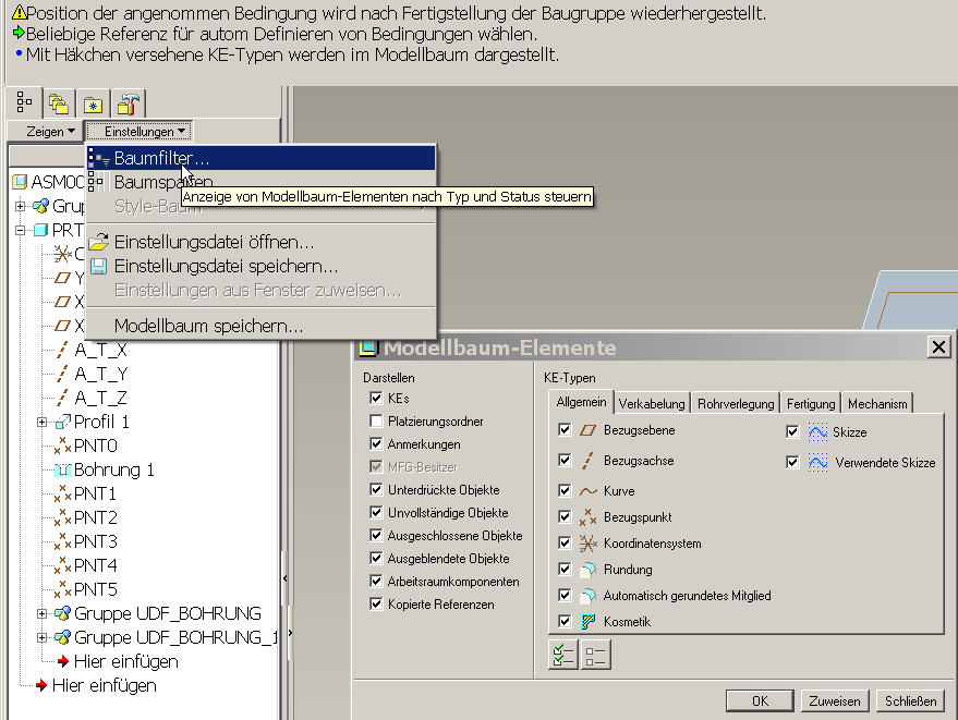

mein problem ist, sobald ich das gewinde unterdrücke, wird mir im kontextmenü (links der baum) das zug-KE ausgeblendet - es verschwindet quasi..  als wenn es nie existierte ?
d.h. ich kann gar nichts anklicken um es wieder zurück zu holen bzw anzeigen zu lassen etc..

Siehe Bild:
1. Modellbaum sichtbar stellen
2. Einstellungen, Baumfilter, Häckchen bei "Unterdrückte Objekte"
Danach sind die Elemente im Modellbaum greifbar.

super danke...  diesen einstellungsbutton hab ich immer übersehn
allerdings hab ich jetzt ein folge problem:
unterdrücken/ fase einfügen / zurück holen
danach taucht eine Fehlerdiagnostik auf.  Diese sagt mir dann:
"KE #13 (Fase), teilname, konnte nicht regeneriert werden.
KE konnte nicht konstruiert werden.
inklusive kleinem menü manager oben rechts
unter anderm mit folgenden befehlen:
Änderrungen wiederrufen
untersuchen
modell beheben
kurzreperatur
fertig/zurück
wie geh ich dann weiter vor ?

Du gehst auf kurzreperatur und kommst dann ins Fasenmenue.
So war das zumindest bei WF 2.
Dann wählst du die verloren gegangenen Kanten aus, und löschst die nicht mehr vorhandenen raus.
Ganz einfach

Nachtelf
Sehen Sie sich das Profil von Nachtelf an!   Senden Sie eine Private Message an Nachtelf  Schreiben Sie einen Gästebucheintrag für Nachtelf
Beiträge: 70
Registriert: 21.07.2004
erstellt am: 13. Mai. 2008 22:10    Editieren oder löschen Sie diesen Beitrag!  <-- editieren / zitieren -->   Antwort mit Zitat in Fett Antwort mit kursivem Zitat    Unities abgeben: 1 Unity (wenig hilfreich, aber dennoch)2 Unities3 Unities4 Unities5 Unities6 Unities7 Unities8 Unities9 Unities10 Unities Nur für BacardiLover 10 Unities + Antwort hilfreich
Genau das Modelbaum-Versteckt-Meineteilespiel hatte ich auch...
Musste eine Laptopversion für zuhause aufziehen und alles sieht anders aus *hoil*
Dank der Hilfe dieses Tread gelöst, wobei die Hilfe (Suchfunktion) etwas unkomfortabel ist wie mir selbst INNEO_Solutions auf der Hannovermesse bestätigte *grins*
Danke nochmals für den Tip mit Häcken im Modellbaum-Parameter-Fenster
