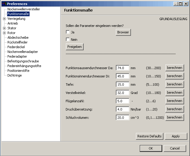

also, mittlerweile habe ich eine menge erfahrung mit eclipse und java gesammelt und habe eine oberfläche geschaffen, in der eine menge an parametern eingegeben werden können, die einen nockenwellenversteller charakterisieren(z.B. durchmesser, tiefe, verstellwinkel usw). diese zahlenewerte möchte ich jetzt mittels jlink in ein proE modell übertragen, mit dem einfachen ziel, dass der benutzer bei jeder änderung der werte ein regeneriertes modell bekommt.

ich hab eine Benutzeroberfläche mit eclipse programmiert, auf der der Benutzer sämtliche Parameter eintragen kann( siehe mitgeliefertes Bild), nach dem eintragen sollen die daten gespeichert werden und an ein im hintergrund laufendes Modell im ProE überliefern. dann soll das modell regeneriert werden.
Das eclipseProjekt verfügt über eine run-methode, die in der main class aufgerufen wird, bei der arbeit mit jlink scheint es die main methode nicht mehr zu geben, sie wird durch eine start und stop methode ersetzt. lieg ich soweit richtig????
das projekt muss ich ja dann als eine .class Datei abspeichern, um sie über jlink zum laufen zu kriegen. Wie speichere ich dieses projekt ab????
