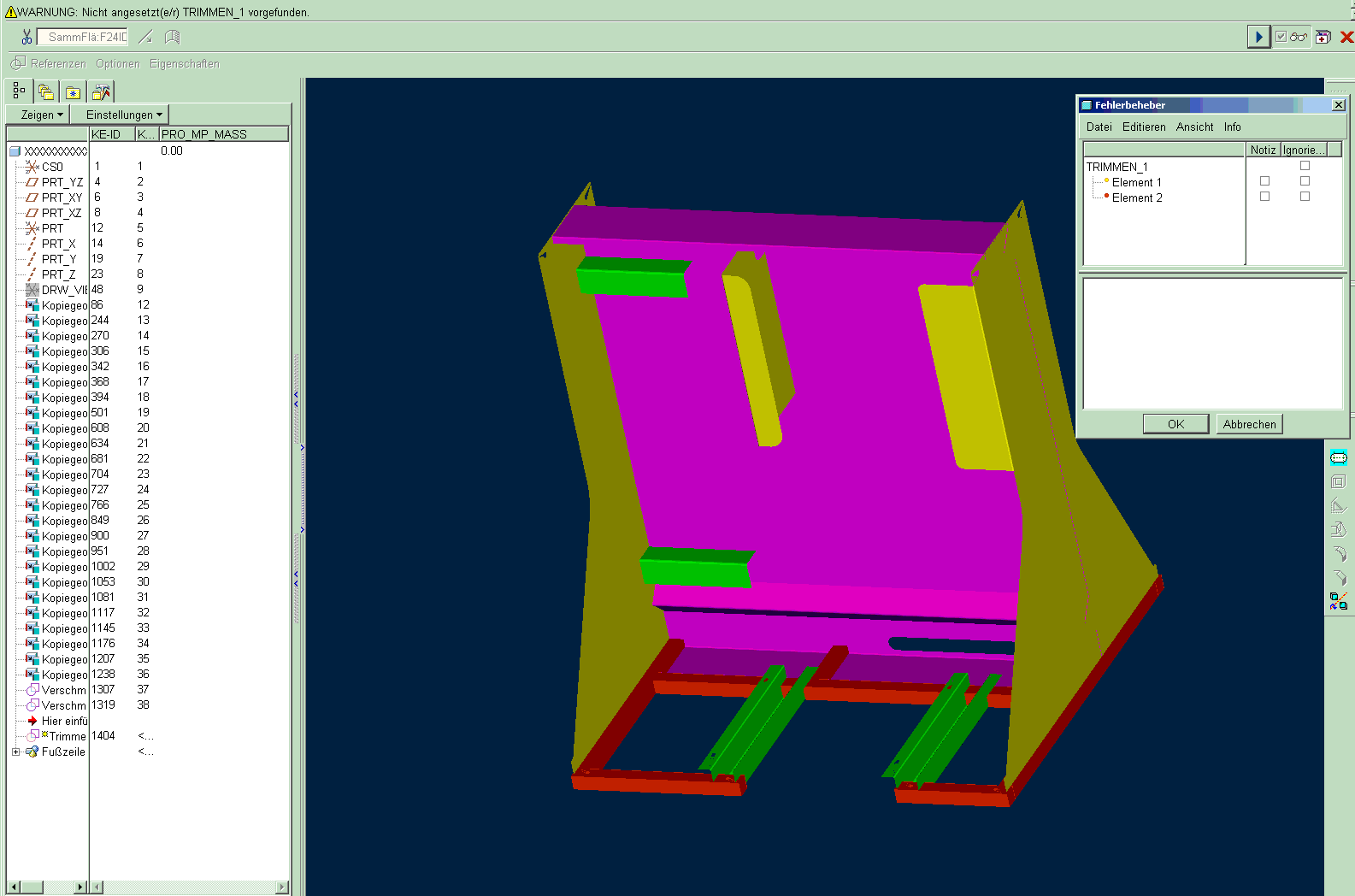

Morgen zusammen,
ich versuche grade krampfhaft aus einem Flächenmodell eine Schrumpfverpackung zu erzeugen. Ziel ist es aus einer Baugruppe bestehend aus vielen Flächen einen  verschmolzenen Volumenkörper zu erzeugen. Wenn ich nun die BG öffne und auf #Kopie speicher #Schrumpfverpackung gehe und alles soweit einstelle kommt die Meldung "Keine Geometrie gewählt".
Ich steh grade ein bisschen auf'm Schlauch, weil ich die Schrumpfverpackung unbedingt brauche. Ich hab mir schonmal eine Schrumpfverpackung aus einem Flächenmodellen erstellt und hatte absolut keine Probleme damit, aber nu zickt ProE so rum  Ich hoffe mir kann jemand helfen!

aus offenen Flächen kann man mittels Schrumpfverpackung kein Volumen erzeugen. Die Option "verschmolzener Volumenkörper" erzeugt aus verschiedenen Volumen einen einzigen Klumpen. Leider hast du aber kein Volumen ....

Ok dann muss es wohl so sein, leider zeichnet sich da ein kleines Problem bei mir ab. Wenn ich zwei Flächen verschmelzen will, dann schneidet er einfach einen Teil der Fläche weg (siehe Bilder)

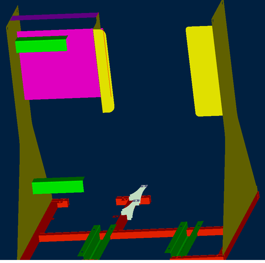

Das Flächenmodell ist ein .prt und keine Baugruppe! Es handelt sich hierbei lediglich um Publizierte Geometrien die als Kopiegeoms in ein .prt eingebaut wurden! Aber ich probiere es gleich mal mit iges!

wenn die Körperfläche genutzt wurde, dann Sammelfläche auswählen #Editieren#Verbundvolumen

Zum Trimmen: Wenn ich eine Fläche auswähle und auf Trimmen klicke, danach die zweite Fläche auswähle an der getrimmt werden soll, bekomme ich einen Fehler(siehe Anhang!)

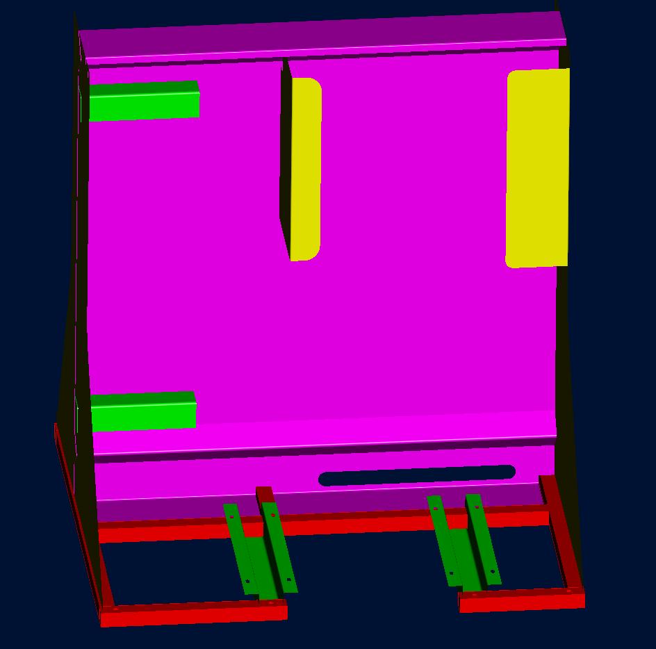

Die Option Flächen. ProE ist so getrimmt, dass beim Import die Flächen miteinander verschmolzen werden und wenn möglich zum Volumenmodell gewandelt werden, wenn alle Flächen geschlossen sind. Denn beim Import hat ProE den Befehl alle Flächen vereinen.

genau das ist es was ich will. Ich brauch verschmolzene Flächen sonst nimmt I-DEAS alles als unabhängige Flächen und dann haut das mit dem berechnen nicht mehr hin. Ich werd's nach dem Mittag direkt mal probieren in der Hoffnung das es wirklich funktioniert!

natürlich ist es dann deaktiviert  wie soll Pro/E aus zwei Flächen ein Verbundvolumen erzeugen
Wenn für die Erzeugung der Publiziergeometrie die Oberfläche des Teiles genommen wurde und diese keine Lücken enthält, dann kann die daraus resultierende Kopiegeometrie wieder für die Erzeugung eines Volumens genutzt werden (falls die Flächen noch geschlossen sind) Dazu einfach die Sammelfläche auswählen und den wie beschrieben verfahren
