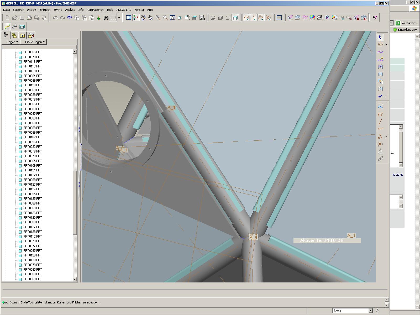

also, wie ich gemerkt habe ist die erstellung von flächen in proe gar net so einfach...
ich suche möglichkeiten für wahrscheinlich sehr einfache probleme, ein maschinengestell, welches aus step importiert ist beinhaltet sowohl volumen wie auch schalen-(blech-)teile.
da ich damit in einem FEM prgramm weiter arbeiten möchte ist es mir wichtig die geometrie mit Hilfe von Mittellinien nachzuzeichnen, ein genaues abbild mit linien sowie flächen, lässt sich dann sauber und relativ schnell in FEM Preprocessor weiterbearbeiten.
Nun zum Kern: ist es möglich linien anstatt flächen in proe auf einfache weise zu zeichenen (nbicht im skizzierer)?
ist es bohrungen/löcher in flächen zu platzieren?
Vielen dank vorab!

Auf beides Antworte ich so präzise wie die Fragen: JA

also es geht immer darum dreiecke mit hilfe der mittellinien (der rohre des gestells) zu konstrutieren und diese dann miteinander als fläche zu verbinden. wie z. b. die heller (grau) hervorgehobenen flächen in der zeichnung.
die andere frage betrifft, weie man am besten linien (rohre mir durchmesser = 0) definiert.
zweick ist es das rohrskelett durch linien und flächen zu ersetzen...

Die Linien sind in Pro/E Kurven. Diese können durch schneiden von Flächen, skizziert, durch Punkte, durch Gleichungen usw. erstellt werden.
Entlang dieser Kurven kann man die Dreieckflächen ziehen um so das Gestell zu ersetzen.
Es gibt sehr viele Möglichkeit, wie man am besten vorgeht, hängt davon ab was die Grundlagen sind, auf denen man Aufbaut. Ist es das fertige Gestell aus dem man die Daten abgreift, oder fängt es schon früher an?

es isat LEIDER das fertige gestell importiert per step.
ich habe zusätzlich das problem, das nach der benutzung des style-tools 8sehr elegantes tool zur erstellung derartiger flächen) leider die flächen nachm import in ANSYS nicht vorhanden sind - somit glaube ich, dass die erstellten flächen lediglich eine andere art von "hilfslinien" sind und keine "echten" flächen. stimmt das?
ansonsten vielen dank erstmal für die beantwortung der ersten frage...
und was sind KaF's?

KaF sind Kurven auf Flächen.
Die Flächen, die man im Style Tool erstellt sind echte Flächen.
Falls du Lust (und Zeit) hast gibt es hier ein sehr gutes Schritt für Schritt Turtorial zum Style Tool.

Style ist in Pro/E so ein Mega-Ke. D. h. es kann nicht nur aus einem KE bestehen sondern aus vielen. Z. B. kann man die Kurven und die Flächen in ein KE verpacken. Vielleicht macht das beim Import in ANSYS Probleme.
Desweiteren versucht Style immer eine Fläche zu optimieren. Bei komplexen Flächen sieht man z. T. wie diese sich beim Erzeugen, während der Berechnung verändern. Die Frage, ob das Importprogramm mit diesen Flächen was anfangen kann.
Ansonsten sind es schon für Pro/E gans normale Flächen, meistens der Qualität G2

ja, das problem mit den flächen wäre gelöst, aber es bleibt doch die frage, wie ich die linien erstelle damit sie nicht nur im sketch, sondern auch im modell bleiben...
aber vielen dank für alles bisherige, vielleicht weiss aber jemand noch antwort auf die letztere frage?
