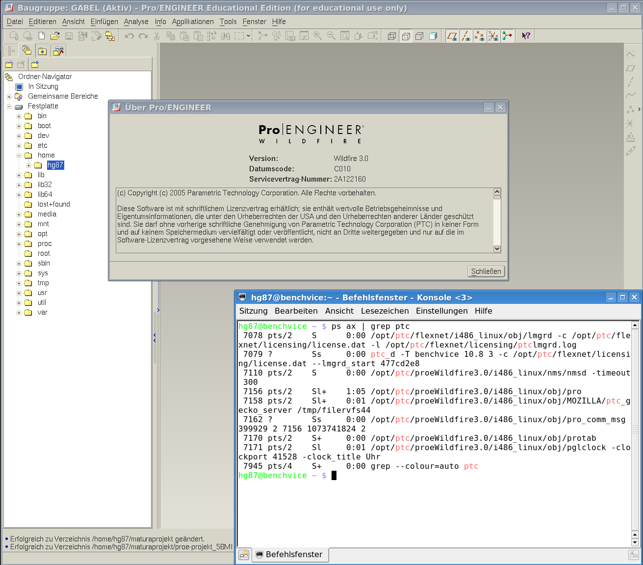

Kann mich bitte jemand aufklären, wie das mit den ProE-Datumsco0des funktioniert.
Ich bin gerade dabei, mit einem Schulkollegen gemeinsam ein Projekt auf ProE zu erstellen, jedoch kann ich mit meiner C010-Version seine Dateien die mit der  M010 Version erstellt wurden nicht öffnen.
Nun weiß ich nicht, woran das liegt, da wir beide mit der Educational Version vom ProE arbeiten, ich auf Linux, und er auf Windows.
Kann das überhaupt mit dem Datumscode zusammenhängen, oder liegt das Problem an einer anderen Stelle?
Gibt es ein vernünftiges Export-Format im ProE, dass sicher überall funktioniert, und so dass auch die einzelnen Elemente im Proe erhalten bleiben?

Die Ausgabe vom ProE ist keine eindeutige, bzw. beschreibt den Fehler sehr ungenau:
Datei /home/hg87/maturaprojekt/proe-projekt_5BMI/gabel/gabel.asm.3 ist keine gültige ASSEMBLY Datei.
'/home/hg87/maturaprojekt/proe-projekt_5BMI/gabel/gabel.asm.3' kann nicht aufgerufen werden.
'GABEL' kann nicht aufgerufen werden.
Datei /home/hg87/maturaprojekt/proe-projekt_5BMI/gabel/gabela.prt.3 ist keine gültige PART Datei.
'/home/hg87/maturaprojekt/proe-projekt_5BMI/gabel/gabela.prt.3' kann nicht aufgerufen werden.
'GABELA' kann nicht aufgerufen werden.
Hat jemand eine Idee wie ich das Problem einfach und effizient beheben kann?

@K_H_A_N:
Spekulation Nr. 1 trifft nicht zu, da die Windowsversion der "Educational Edition" für Windows in der Version M010 vorliegt.

@gh-at
Erklärungsnotstand!!!
   "If you are not living life on the edge, you are taking up too much space". =>MfG Khan<=

@U_Suess & K_H_A_N:
Seht euch mein angehängtes Bild an, und sagt PTC, dass Sie deren Homepage updaten sollen.
(Die ps Liste ist, um zu sehen, dass es nativ läuft.)
Es könnte auch sein, dass ich eine C-Version habe, da noch keine "Educational-Version" von PTC released wurde, wie ich oben schon erwähnte.
MfG Harald

Original erstellt von gh-at:
... Seht euch mein angehängtes Bild an, und sagt PTC, dass Sie deren Homepage updaten sollen. ...
Dann will ich mich hiermit in aller Form entschuldigen.
Mein Arm reicht nicht bis PTC, und was ich von schlampigen Programmierern halte, tue ich bei jeder Gelegenheit so wie so schon kund.

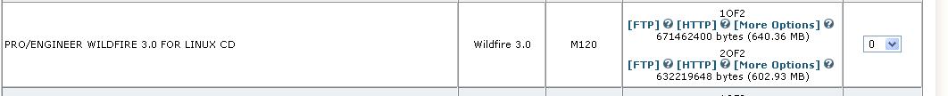

So, nun habe ich eine M120 von ProE für Linux erhalten, nur treffe ich bei der Installation auf ein komplett anderes Problem.
Die CD's sind Original und tragen das Lable: "Pro/ENGINEER Wildfire 3.0" "Datecode: M120 for Linux" "CD1 of 2" bzw. "CD2 of 2".
Das Problem ist, dass das PTC-Setup bei der Installation allerdings eine CD3 verlangt, welche es aber scheinbar nicht gibt.
Mfg gh-at

erstellt am: 25. Jan. 2008 08:23    Editieren oder löschen Sie diesen Beitrag!  <-- editieren / zitieren -->   Antwort mit Zitat in Fett Antwort mit kursivem Zitat    Unities abgeben: 1 Unity (wenig hilfreich, aber dennoch)2 Unities3 Unities4 Unities5 Unities6 Unities7 Unities8 Unities9 Unities10 Unities Nur für gh-at 10 Unities + Antwort hilfreich
tja, es gibt wirklich nur zwei CDs für Linux (siehe Bild)...
Beste Grüße,
Max
