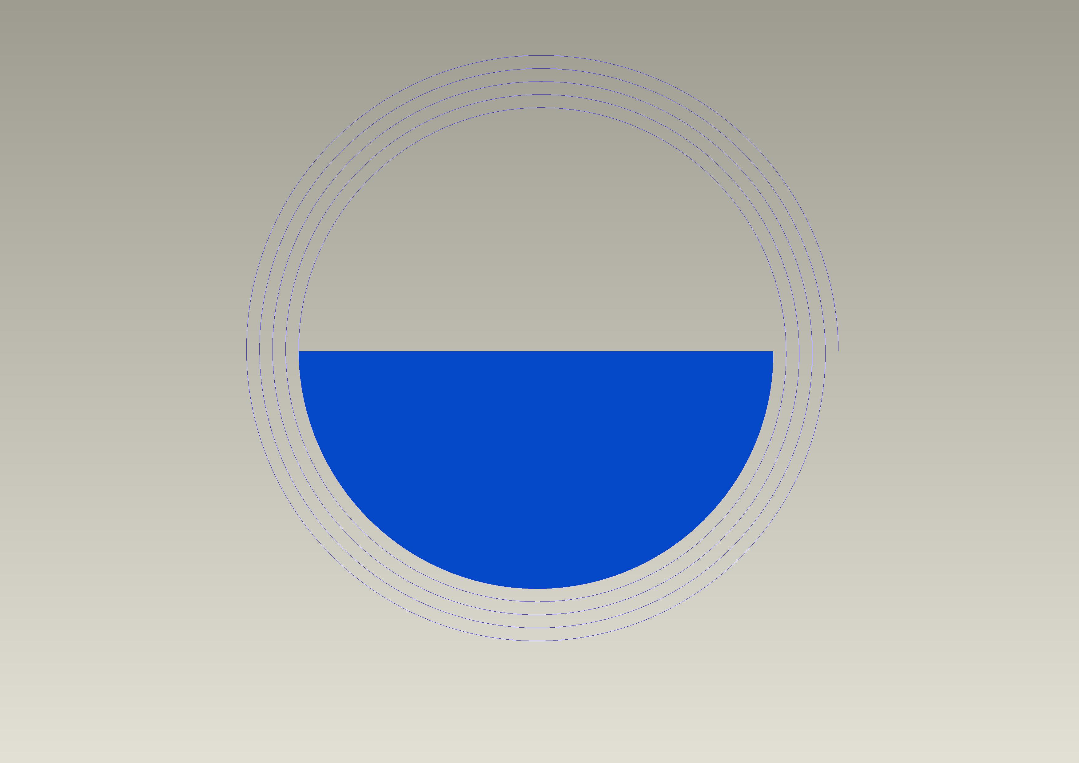

Hallo! Ich muss für eine Zeichnung eine Logarithmische Spirale skizzieren. Als Funktion in Polarkoordinaten wäre das dann:
r(fi)=a*e^(k*fi)
Bisher hab ich noch nie eine Funktion in ProE Skizziert. Geht das überhaupt oder muss ich mir da irgendetwas anderes (z.B. eine Annäherung  mit Splines) einfallen lassen?

'Kurve aus Gleichung' heißt das Stichwort.

Mhh bekloppt wenn ich genau das Schlagwort in die Suche eingeben sagt der mir nix gefunden  und das obwohl das bei dem verlinkten Beitrag im Titel steht.
Ne Bezugskurve aus einer Gleichung hab ich jetzt sogar hinbekommen allerdings hilft mir das nicht viel wenn ich mit dem Skizzierer ein Solid erzeugen möchte oder?

Du kannst entlang der Kurve einen Solid ziehen.
Stichworte: "zugkörper" oder "variabler schnitt ziehen"

Hallo Klucky,
hab Dir mal ein Beispiel erstellt.
Falls es dazu noch Fragen gibt melde Dich noch einmal.

Danke schonmal für eure Mühe! Das mit dem Zugkörper war auch in dem ersten Link beschrieben aber das ist nicht so ganz das was ich brauche. Ich hab mal das Teil mit Hilfe eines halbkreises anstelle der Spirale gezeichnet und das Bild angehängt damit ihr seht was genau ich machen möchte. Es soll ein Körper Extrudiert werden bei dem eine Seite die Form dieser logarithmischen Spirale hat. Jetzt könnt ich natürlich an den Stellen die ich brauche im Extrudieren Tool nen Spline entlang der Bezugskurve legen aber das find ich irgendwie unelegant.

Wie schon früher geschrieben, die logarithmische Spirale mit Kurve->mit Gleichung erzeugen und dann die erzeugte Kurve in dem Profil mit Kante verwenden übernehmen.

Original erstellt von klucky:
Jetzt könnt ich natürlich an den Stellen die ich brauche im Extrudieren Tool nen Spline entlang der Bezugskurve legen aber das find ich irgendwie unelegant.[/i]
Das ist aber die empfohlene Vorgehensweise. So kommst Du am schnellsten zum Ziel.
