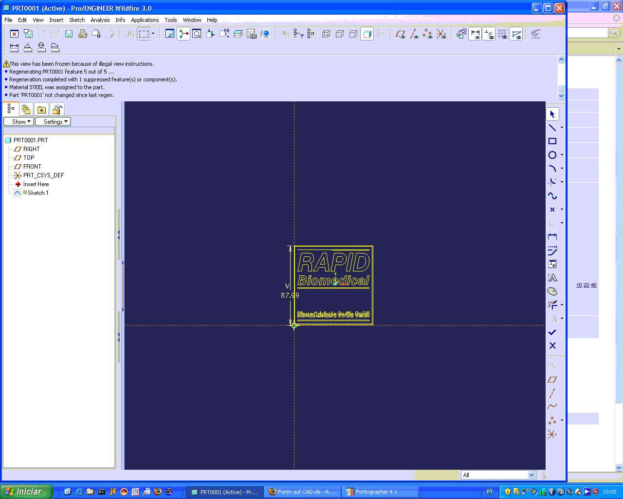

habe hier im Forum gesehen, dass man ein Logo schon als tru Type Font
ablegen in Install/Text ablegen kann.
Hab ich genacht (siehe Dateianhang)
Kann dann in einer Notiz auf die TTF aufrufen, aber statt dem Logo kommen nur rechtecke (pro Zeichen eines)(Anhang)
Was mach ich da falsch- kann mir jemand helfen?

Ich hab's mal mit Deinem TTF-Font ausprobiert und sehe in Pro/E auch nur Käsekästchen. Geht also nicht. Und bevor Du es probierst: Die PTC-Hotline brauchst Du erst gar nicht danach zu fragen, weil das Einbinden anderer Fonts offiziell nicht unterstützt wird.

Nun versuche ich mal EINEN Beitrag ohne Schreibfehler zu erstellen...
Dann liegt es wohl an der TTF- Datei die da nicht OK ist ??
Gibt es jemand der mir das erzeugen könnte wenn ich ein JPEG oder BMP von dem Logo sende ?(habe kein CorelDraw, hab ja ProE)

An Deiner Stelle würde ich das Logo als Symbol erstellen und dieses mit &sym(name) in die Notiz einbinden.

wenn Du es als null (0) schreibst, geht es doch, wenigstens bei mir. Ist ein Fehler in der Font Datei.
