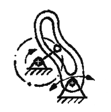

Hallo Zusammen,
ich suche Hilfe für die Konstruktion eines Kurvengetriebes (im Anhang) mit proE/wildfire 3. Ist ein Projekt im Rahmen einer 3D-CAD Vorlesung. Wer Lust hat, bzw. helfen will, kann mir eine kurze pm schreiben oder einfach hier rein. Bin mir ,ehrlich gesagt, noch nicht mal über die genaue Funktionsweise dieses "Dings" im Klaren. Hat vielleicht jemand den "Durchblick" ?

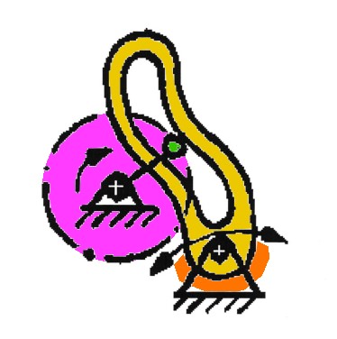

Vorgehensweise wie schon von CS beschrieben; ich bin erschüttert über die mangelnde Vorstellungskraft - kann denn kein "Student" oder "Schüler" eines technischen Berufes heutzutage eine simple mechanische Skizze oder ein Schema lesen?
Zur Erklärung (ich glaub', ich schreib' einmal ein Buch "Zeichnungen und Skizzen für Dummies"): das runde Ding links ist ein rotierender Hebel mit Kurbelzapfen. Das rechte Teil ist ein drehbarer Hebel mit Kulissenführung, in die der Zapfen eingreift. Durch die Drehbewegung und die Zwangsführung wird die Stange  periodisch links und rechts ausgelenkt (geschwenkt, gedreht, geht hin und her,...)
Klar genug? Oder soll ich's bunt einfärben, um die Einzelteile genau hervorzuheben?

Entschuldigung das ich mich etwas blöd anstelle, aber ich habe tatsächlich Schwierigkeiten die Skizze richtig zu verstehen.
Mir ist der rechte Teil der Skizze insofern nicht klar, das die Pfeile rechts auf eine Drehbewegung hindeuten...oder liege ich da falsch ?
Könntet ihr mir das nochmal genauer erklären, skizzieren ,whatever ? Ist dort nicht auch ein Festlager angedeutet ?
Der Abtrieb (rechts) soll mittels Zahnrad-Segment erfolgen... ? Was bedeuted das ?

ja, das rechts ist auch ein Festlager.
Links, das ist eine Kurbel die sich dreht. Außen dran sitzt eine Rolle, die in der Nut des im rechten Festlager gelagerten Hebel bewegt. D.h. wenn die Kurbel eine Drehbewegung macht, macht der Hebel eine Schwenkbewegung (was dieser Pfeil in beide Richtungen bedeutet).
Dadurch, daß der rechte Hebel keine Drehbewegung macht sondern nur hin- und herschwenkt, wird kein ganzes Zahnrad, sondern nur ein Segment davon benötigt.
Falls es immer noch nicht klingelt, mach doch ein kleines Modell aus Pappe o.ä.

Zum bunten Bildchen: rosa dreht sich, gelb schwenkt hin und her (Doppelpfeil), im orangen Bereich sind Zähne wie bei einem Zahnrad vorgesehen, aber eben nicht rundherum, daher segmentartig. Die Dreiecke mit den Strichen sind kleine Wichtelmännchen, die das ganze festhalten. Und Du brauchst dringend Nachhilfe. ProE kannst für die nächsten Jahre 'mal vergessen, nimm' lieber Filzstifte und Zeichenblock.

In deiner Skizze sind keine 2 Festlager angedeutet. Es sind 2 Drehgelenke dargestellt.
Die Pfeile rechts symbolisieren keine Drehbewegung. Da sich Pfeilspitzen an beiden Seiten befinden handelt es sich um eine Schwingbewegung (oder Pendelbewegung - ebenfalls siehe flavus).
Nachdem wir geklärt haben, das dein Kurvengetriebe eine Drehbewegung am Eingang in einer Schwenkbewegung am Ausgang umwandelt, sollte auch deine Frage mit dem Abtrieb geklärt sein. Dort soll ein Zahnradsegment angebracht werden, das die Bewegung auf eine weitere Welle überträgt, die ebenfalls solch ein Segment besitzt.
Um der Frage vorzubeugen:
Ein Zahnradsegment entsteht, wenn man ein Zahnrad wie eine Torte zerschneidet. In deinem Fall reicht ein Segment, weil der Abtrieb nur einen bestimmten Winkelbereich überstreicht. Ein volles Zahnrad braucht man nur bei einem Drehwinkel >360°.

danke an flavus, dank der skizze kann ich mir den antrieb und abtrieb jetzt vorstellen.

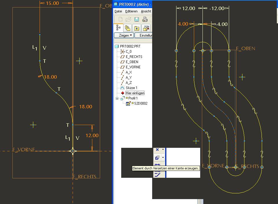

Und eine ProE bezogen Frage zu Konstruktion :
Wie lässt sich die Steuerkurve so konstruieren, dass sie sich auch im Nachhinein einfach ändern lassen kann ?

Soll heißen, dass der Hebel (gelb) nur um 15° schwingen/pendeln/wippen/wackeln... soll.

ja, aber wodurch lässt sich das beeinflussen, das der hebel nur um X Grad ausschwenk ?

Du kannst das über die Exzentrizität des Kurbelzapfens und über den Abstand der beiden Drehpunkte beeinflussen.
Gruß Marco

Dann hier mal ein Bild für son Hebel...
Kurve zeichnen - Extrudieren mit Hilfe "versetzte Kante" -fertisch
Beste Grüße,
Max
