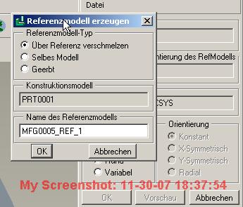

Guten Morgen zusammen,
ich versuche gerade von einem Rohteil ein vererbtes Teil zu machen, so dass ich dieses dann als Fertigungsteil verwenden kann. Leider habe ich keinen blassen Schimmer wie ich das mache. Ich werde aus der Forensuche leider nicht schlau.
Kann mir jemand detailliert erklären, wie ich vorgehe, dass ich von dem bestehenden Rohteil ein neues Fertigungsteil erstelle, so dass die Abhängigkeit zu dem Rohteil noch da ist?

Über Teilevererbung, siehe Bild. Für einige Punkte benötigst du aber eine AAX-Lizenz.

Hallo Andre,
na da haben wir ja schon das Problem. Die Menüpunkte sind bei mir nämlich ausgegraut.
Da muss ich sagen, da war das bei INV ein Vorteil, dass man hier einfach eine abhängige Komponente erzeugen konnte! :-)

Habe das Bild nochmal ausgetauscht, hatte eine Baugruppe erwischt, kein Teil. Zumindestens PublizierGeom sollte aber verfügbar sein.

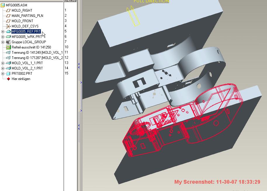

In ProE hast Du viele verschiedene Möglichkeiten sowas zu realisieren, je nach Gussstrategie.
#insert#shared data#
dann z.B. #CopyGeom from other model (Flächenkopie einfügen)
oder #merge from other model
Zur Strategie:
ich würde empfehlen eine Gussbaugruppe aufzubauen, in der dann alle Teile drin sind, die für eine Gussmodellierung wichtig sind:
- Skelett, in dem alle kernübergreifenden Referenzen enthalten sind
- Innen- , Aussengeometrien (Kerne)
- Rohteil
- Fertigteil
Alle Geometrien können mit abhäng. CopyGeoms weitergegeben werden.

Jungs, was denn nun?
Vererbung (= Inheritance) ist ein Feature, das im neuen Teil das ursprüngliche Teil kopiert mit dazugehörigem Modeltree und etlichen Optionen.
Verschmelzung (=Merge) ist ein Feature, dass alle Features des ursprünglichen Teils "einschmilzt", d.h., dass das Ergebnis im Grafikbereich dem des Inheritance entspricht, aber die Vererbungsfunktionalität fehlt.
PublGeom (=Publish Geometrie) wird im ursprünglichen Teil erzeugt und ist eine Definition aller Elemente, die publiziert werden sollen. Man holt diese dann per CopyGeom 'Publ. Geom' in das neue Teil. Das Ergebnis ist ähnlich dem von "normalen" CopyGeoms.
CopyGeoms werden im neuen Teil erzeugt und kopieren Elemente des ursprünglichen Teils in das neue Teil.
In dem Screenshot war dann auch noch eine Schrumpfverpackung, die ich hierfür schon mal ausschließen darf.
Ohne AAX dürfte sich das auf Merge reduzieren (?).
Alle können in der Baugruppe oder als externe Features erzeugt werden, je nach Gusto.
Der klare Vorteil bei der Erzeugung aus der Baugruppe heraus ist, dass ohne die Baugruppe im Speicher die Features nicht aktualisiert werden können. Das spart Zeit und hilft bei größeren Änderungsaktionen. Und ohne die Baugruppe kann auch kein anderer am Rohteil manipulieren, das würde das Fertigteil nicht übernehmen.
Meine Empfehlung ist nach alter Väter Sitte zu arbeiten, d.h. CopyGeom aus der Baugruppe heraus, jede relevante Referenz für die Bearbeitung einzeln in EIN CopyGeom und natürlich die Körperfläche des Rohteils. Im Fertigteil aus der Körperfläche über #Solidify einen Körper machen und die Bearbeitung erzeugen - das ist "State of the art" und auch später für jeden erfreulich übersichtlich und schnell. Selbstverständlich kann man auf die Art auch ein Skelett mit einbeziehen, das dann die Referenzen enthält, die sowohl dem Rohteil als auch dem Fertigteil übergeben werden.

Es gibt zwei Philosophien. Erste man macht das Fertigteil und vererbt es dann in die Rohteile. Dann kann man durch Unteredrücken von KE's das Rohteil bekommen. Zweite man erzeugt das Rohteil und vererbt dies und macht dann das Fertigteil daraus.
In Wifi 1 (Deine Sysinfo) braucht man eine AAX Lizenz (keine Lizenz, Befehle ausgegraut) dazu sonst geht es nur über die Baugruppe (wenn ich das richtig in Erinnerung habe) über die Komponentenoperationen, dass Du halt in ein leeres Bauteil das Rohteil rein verschmilzt. Weil es den Befehl Teile verschmelzen im Teilemodus glaube ich erst seit Wifi 2.0 gibt.

Ich rate davon ab, das Rohteil zu vererben. Wozu brauch ich im Fertigteil den ganzen Schmodder, wie das Rohteil erzeugt wurde.
Unsere Firmenrichtlinie gibt uns das vor: http://ww3.cad.de/foren/ubb/Forum12/HTML/013643.shtml#000004
Damit hatten wir bisher keine Probleme.
Zusätzlich hab ich noch ein Bearbeitungspart eingeführt, das alle Bearbeitungen als Flächen enthält. Unsere Struktur sieht also so aus:
Rohteil, letztes KE: PublizierGeometrie der Körperflächen
Bearbeitungspart: Bearbeitungsgeometrien als Flächen aller möglichen Bearb.varianten erzeugen
Fertigteil 1: externe Kopiegeomtrie erzeugen, benutzt wird die Pub.Geom des Rohteils
              Solid (aus der Körperfläche) erzeugen
              Bearbeitungspart als Vererbung einfügen
              Materialschnitte erzeugen, die die Flächen des Bearbeitungsparts benutzen
Fertigteil 2: wie oben, nur andere Bearbeitungsvariante
