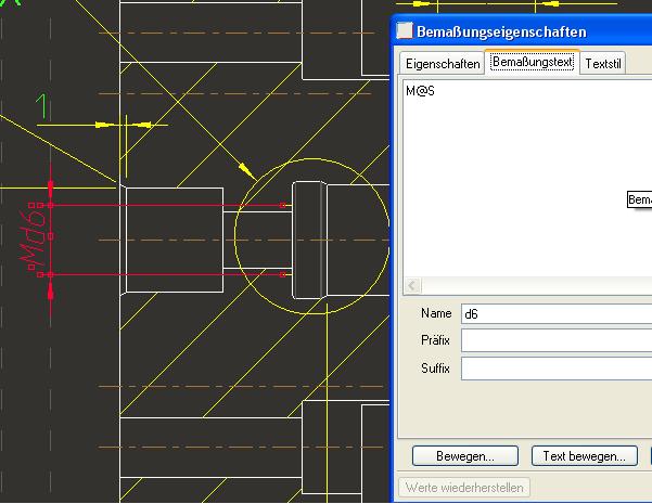

Ich hab ein Bauteil mit Familientabelle erstellt und eine Zeichnung abgeleitet. Das generische Modell ist das Zeichnungmodell. Unter anderem sind verschiedene Gewinde in diesem Bauteil vorhanden. Die Gewinde habe ich über Kosmetik erzeugt, um sie in der Familientabelle steuern zu können. Um das ganze auf der Zeichnung deutlich zu machen, habe ich die Bemaßung wie in Bild1 erzeugt und einen 2D Wiederholbereich der Familientabelle erstellt (Variantenname über fam.inst.name, Name der Spalten über fam.inst.param.name und die eigentlichen Bemaßungswerte über fam.ins.param.value - siehe auch Bild 2 - den Rest der Tabelle hab ich wegen der Diskusion über Normteile und DIN-Inhalte auf dem Bild entfernt).
Es sollen also ja nach Name verschiedene Gewindedurchmesser gefertigt werden.
Nachdem ich aber nun schon mehrfach gefragt wurde, was Md6 (siehe Bild 1) für ein Gewinde ist, möchte ich die Sache anders angehen. Ziel ist es, in der Zeichnungsansicht nur noch d6 stehen zu lassen (dazu muss ich das M löschen - das weis ich) und (das ist das Problem) in der Tabelle M4, M5 usw anzuzeigen.
Ich habe bereits versucht, einen zusätzlichen Parameter einzuführen, z.B. e1, dem ich per Familientabelle händisch den Wert M4,... zuweise. Dann stellt sich als erstes das Problem, dass ich diesen Parameter immer manuell ändern muss (was ich eigentlich nicht will) und 2tens, das ich "e1" in der Zeichnungsansicht nur über ein erzeugtes Maß anzeigen kann, bei dem ich den Maßwert mit @O überschreibe. Das möchte ich aber beides nicht.
Ich hoffe, dass ich das Problem nachvollziehbar geschildert habe und einer von euch eine Idee hat.
Gruß Marco

Dazu fällt mir spontan nur ein:
parametrischer Parameter erzeugen durch eine Beziehung:
Gewinde = "M"+itos(d6)
(die genaue Syntax fällt mir jetzt nicht ein  )

Das hilft mir schonmal weiter. (Die Syntax ist auch richtig). Damit kann ich Parameter erstellen über Beziehungen ans Modell koppeln. Um das dann in der Zeichnungsansicht darzustellen, muss ich aber immer noch mit einem erzeugten Maß arbeiten. Parameter und Massnahme können ja nicht identisch sein. Aber im Kopf der Tabelle muss das selbe stehen wie am Masspfeil.
Gibt auf alle Fälle 10Üs.
Vielleicht kommt ja noch ein Puzzlestück, das die Lösung perfekt macht.

Das hatte ich nicht bedacht. Als Krücke könntest Du den Parameter "Md6" nennen - dann sollte in der Ansicht "M" und "d6" stehen und in der Tabelle "Md6"

So ähnlich hatte ich es ja. Und dachte, dass man das auch so versteht. Aber wenn man zum 3ten Mal erklären muss, dass man das "M" für metrisches Gewinde gedacht hatte und d6 doch bitte in der Tabelle nachzulesen ist, reicht es.
Mit der Lösung über Beziehungen und dem erzeugten Maß kommt ich ja erstmal zurecht.
Ist schon grausam genug, dass man an das Gewindemass nicht von Haus aus was anpinnen kann.
[Edit]
Die Krücke ist die Lösung. Ich nenne den Paramter "_d6" und schreibe bei dem Maß den "_" davor. Das fällt nicht so auf wie das M. Kriegst nochmal 10 in einem anderen Thread.
[/Edit]

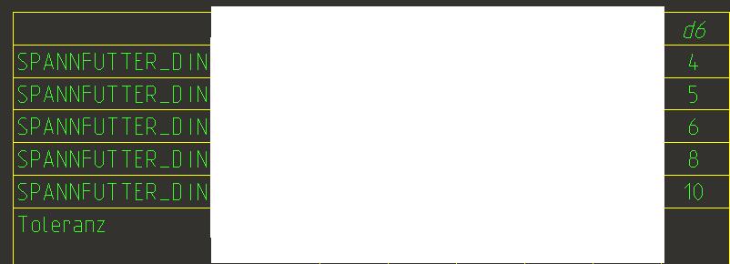

UDF von der Bohrung und dem kosmetischen Gewinde erzeugen, im UDF FamTabelle mit den unterschiedlichen Gewinden
eintragen und diese Varianten wie gewünscht benennen zB. M4 ; M5 usw.
Im Modell das UDF einbauen und dieses als Gruppe in die FamTabelle aufnehmen.

Das funktioniert aber nur einmal je Modell, da die symbolischen Namen auch nur einmal im Modell vorhanden sein dürfen.
Ich würde unbedingt die UDF-Lösung vorziehen.

An den Beitrag erinnere ich mich arni1. Der hat mich erst darauf gebracht, die Kosmetik und nicht das Bohrungstool zu verwenden. Aber auf die Idee mit dem Variantenname im UDF wäre ich nicht von selbst gekommen. Üs sind unterwegs.
Ich habe den Weg über das UDF gewählt und das geht eigentlich ganz gut.
Es tut sich aber ein weiteres Problem auf. Zur Erläuterung:
Ich habe ein UDF mit dem Namen D6 erstellt (das D wird grundsätzlich groß ) . Und die FamTab im UDF wie beschrieben angelegt. In der Zeichnungsansicht habe ich das Gewindemass gezeigt und es in d6 (kleines d) umbenannt. Damit steht jetzt zwar d6 an der Masslinie und D6 im Tabellenkopf, aber das sollte zu verstehen sein. Wenn ich nun ein zweites (und drittes....) Gewinde auf diese Art bemassen möchte, muss ich ein weiteres UDF mit einem anderen Namen erstellen. Ich brauche also für jedes variantenabhängige Gewinde, das ich auf der Zeichnung darstellen will, ein seperates UDF. Ist das richtig?

Tja, wie so oft ist die richtige Darstellung auf der Zeichnung das Problem.
Dort steht dann in der Familientabelle in der Kopfzeile immer der generische UDF-Name und die Zuordnung  zur jeweiligen Gewindebemaßung auf der Modellansicht fehlt dann.
So aus dem Steigreif fällt mir da auch keine elegante Lösung ein.

Das mit dem UDF funktioniert ja wie von mir oben beschrieben recht vernünftig.
Auf der betreffenden Zeichnung sind nur 2 Gewinde variantenabhängig. Mit folglichen 2 UDFs kann ich leben.
