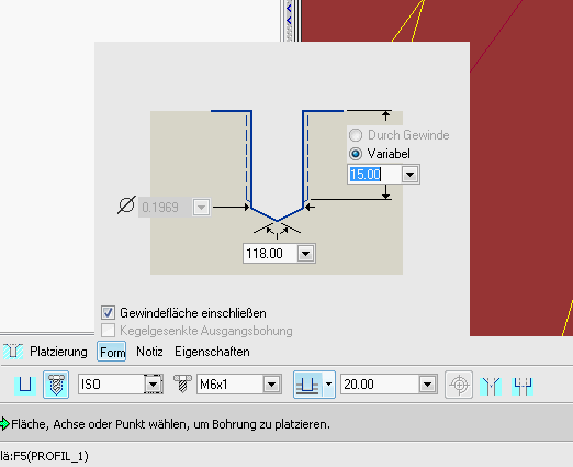

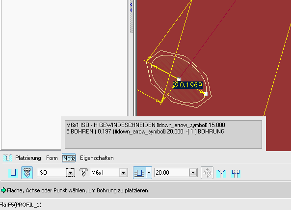

hallo,
als neuling stoße ich bereits auf größte probleme. ich wollte einfach nur eine standartbohrung mit gewinde m6x1 machen, aber der kerndurchmesser von pro/e stimmt auf keinen fall. wo liegt das problem?
grüße

erstellt am: 22. Nov. 2007 12:15    Editieren oder löschen Sie diesen Beitrag!  <-- editieren / zitieren -->   Antwort mit Zitat in Fett Antwort mit kursivem Zitat    Unities abgeben: 1 Unity (wenig hilfreich, aber dennoch)2 Unities3 Unities4 Unities5 Unities6 Unities7 Unities8 Unities9 Unities10 Unities Nur für dabauer82 10 Unities + Antwort hilfreich
Hallo und herzlich Willkommen im Forum.
Das liegt an den Einheiten würde ich jetzt mal so vermuten (Inch statt mm). Das ist kein größtes Problem sondern schlicht und einfach das verkehrte Einheitensystem zugrunde gelegt.
So und jetzt noch die Systeminfo ausfüllen und dann die Suche benutzen, wie man die Einheiten auf mm umstellt.

Original erstellt von dabauer82:
Aber wenn die Lösung des Probelms in der Änderung der Einheiten zu finden ist, dann werd ich mit einer Suche wohl recht schnell weiterkommen.
Das Stichwort für die Suche wäre "config.pro" - aber rein prinzipiell sollte das doch eigentlich so laufen, dass Dir ein freundlicher und hilfsbereiter Assi ein paar Dateien kopiert und eine kleine Installationsanleitung, dann hättest Du nach wenigen Minuten die gewohnte Uni-Umgebung.

hallo,
nicht dass ihr denkt ich haette mich jetzt zurückgezogen...
ich habe mir jetzt eine config.pro in c:\%rootproe%\text\ angelegt und dort schön alles auf mmNs und so eingestellt. Das funktioniert auch, aber warum ist das Kerndurchmesser bei einem M6x1 5mm und nicht 4.2? Kann man das ändern?
Viel wichtiger finde ich aber die Frage, was mit meinen Datein passiert, welche ich nun die ganze zeit im falschen Einheitensystem erzeugt habe?? Muss ich die Neu machen oder wie geht man das am geschicktesten an?

erstellt am: 22. Nov. 2007 15:54    Editieren oder löschen Sie diesen Beitrag!  <-- editieren / zitieren -->   Antwort mit Zitat in Fett Antwort mit kursivem Zitat    Unities abgeben: 1 Unity (wenig hilfreich, aber dennoch)2 Unities3 Unities4 Unities5 Unities6 Unities7 Unities8 Unities9 Unities10 Unities Nur für dabauer82 10 Unities + Antwort hilfreich
Schau mal ins Tabellebuch, als Faustformel gilt da Gewindedurchmesser minus Steigung. Als 6-5=1, 5-0.8= 4.2. Ich denke Du verwechselst da M5 mit M6

erstellt am: 22. Nov. 2007 16:04    Editieren oder löschen Sie diesen Beitrag!  <-- editieren / zitieren -->   Antwort mit Zitat in Fett Antwort mit kursivem Zitat    Unities abgeben: 1 Unity (wenig hilfreich, aber dennoch)2 Unities3 Unities4 Unities5 Unities6 Unities7 Unities8 Unities9 Unities10 Unities Nur für dabauer82 10 Unities + Antwort hilfreich
Die Teile öffnen, Editieren->Einstellung->Einheiten, neue Einheit Einstellen und den Schalter Bemassung konvertieren

erstellt am: 22. Nov. 2007 16:25    Editieren oder löschen Sie diesen Beitrag!  <-- editieren / zitieren -->   Antwort mit Zitat in Fett Antwort mit kursivem Zitat    Unities abgeben: 1 Unity (wenig hilfreich, aber dennoch)2 Unities3 Unities4 Unities5 Unities6 Unities7 Unities8 Unities9 Unities10 Unities Nur für dabauer82 10 Unities + Antwort hilfreich
Mit KernØ = 0,8 x Mx kommt man gut weiter, weil sowieso jeder Bediener seinen Lieblingsbohrer/-fräser nimmt und nur M6 liest und ihm der Rest meistens egal ist.
Laut Norm haben die Gewinde mit Standardsteigung folgende KernØ:
M4 = 3,141
M5 = 4,019
M6 = 4,773
M8 = 6,466
Gib die bitte nicht an, ich bin das damals (im Nachinein) zurecht ausgelacht wurden, als ich die angegeben habe. Frag in der Fertigung nach, was verwendet wird.
Laut Norm muss es nicht bemaßt werden, weil mit den Maßen M6, Gewindetiefe und Kernlochtiefe eigentlich alles gesagt ist.

erstellt am: 22. Nov. 2007 19:48    Editieren oder löschen Sie diesen Beitrag!  <-- editieren / zitieren -->   Antwort mit Zitat in Fett Antwort mit kursivem Zitat    Unities abgeben: 1 Unity (wenig hilfreich, aber dennoch)2 Unities3 Unities4 Unities5 Unities6 Unities7 Unities8 Unities9 Unities10 Unities
Danke, ja hast recht. bei dem Kerndurchmesser hab ich mich vertan. Mein Fehler.
