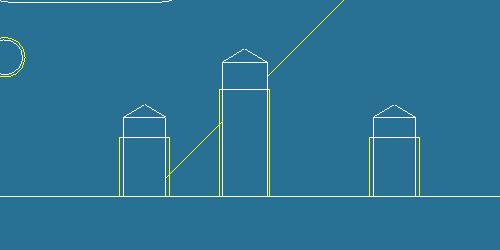

ich stehe vor einem Rätsel. In einem Bauteil wurden 3 Gewindebohrungen mit dem Bohrungstool erzeugt. Erstelle ich einen planaren Querschnitt werden die Gewinde vollständig dargestellt wie in Bild 1 zu sehen.

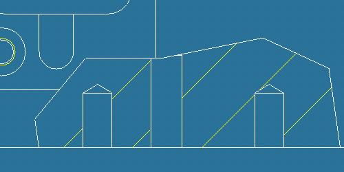

Wenn ich einen Ausbruch definiere (neue Ebene erstellen->Stufenschnitt->eine Seite->Schnitt definieren) werden mir die selben Gewinde nur mit Volllinien dargestellt.
hlr_for_threads            YES
thread_standard            STD_ISO_IMP_ASSY
...ist in meiner dtl gesetzt. Warum werden bei mir bei Stufenschnitten die Gewinde nicht vollständig dargestellt?
Danke, Ben

Schau mal in der Folie Bezugsachsen nach, ob diese ausgeblendet ist.
ProE setzt manchmal das Gewinde (Thread) hier hinein.

Guten Morgen,
die Folien habe ich alle eingeblendet, die Gewinde liegen alle auf der richtigen Folie. Hat sonst noch wer einen Lösungsansatz? Die 3/4 Kreise der Gewinde werden übrigens dargestellt.

Ich habe die WF3 M080 und kann das Phänomen nicht nachvollziehen, bei den gleichen Einstellungen. Vielleicht liegt es an der Wochenversion. Selbst wenn ich den Stufenschnitt aus der Mitte der Bohrung verschiebe, habe ich die zwei gelben Linien.

für alle die über dieses Problem stolpern, den Stufenschnitt bzw. Ausbruch nicht im 3D via Ansichtsmanager sondern in der Zeichnung selber erzeugen. So wie es PRO-sbehr in ff. Beitrag beschreibt klappts:
http://ww3.cad.de/foren/ubb/Forum12/HTML/017076.shtml
