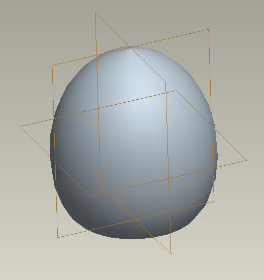

Hallo Gemeinde (speziell Pro_Blem),
Hier das Pro_blem mit der Beschriftung welches wir auf der PTC World kurz diskutiert hatten.
(Der Ausdruck stammt übrigens von Wyndorps  Schöne Grüße  )
Durch den einseitigen Strich kann man die ganze Schrift ausschneiden.
Es ist natürlich nicht der ganze Weg. Die Fläche kann man jetzt vorher einfärben usw.
-Axel-

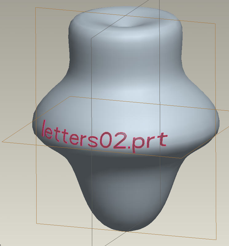

Original erstellt von arossbach:
...Wie erzeugt man so etwas eigentlich in Wildfire ?
1. Sammelfläche erzeugen
2. Skizze mit irgendeiner geometrischen Kontur aber ohne Text erzeugen
3. Extrudieren als Fläche, Material entfernen, Durch alle, Sammelfläche auswählen
4. Skizze umdefinieren, Kontur rausschmeißen und den Text setzen
Im angehängten Beispiel habe ich den Parameter ptc_common_name als Text auf die Oberfläche erzeugt.
Mit einer kleinen Versatzkopie und durch Einfärben hebt sich der Text schön von der Oberfläche ab.

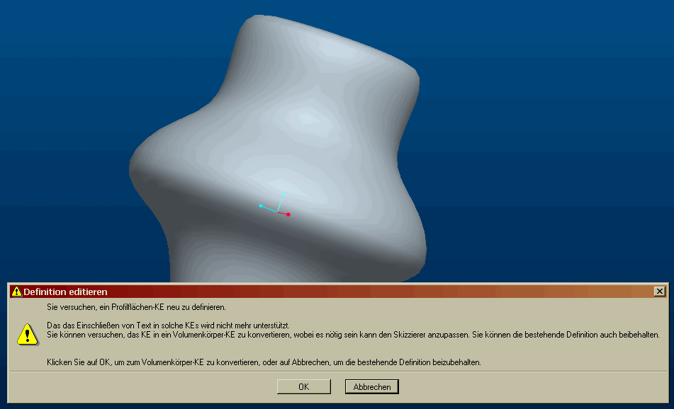

So, ihr Beiden:
Ü wurden ja schon berwiesen, vielen Dank für eure Vorschläge.
Ich habe nun versucht, die beiden Ideen nachzuvollziehen mit anliegenden Ergebnisen
Fehlt mir da die (ISDX-)Lizenz? Mit welchem System haben Sie gemalt, Herr Prof.?

Na toll.  Das gibts doch garnicht ! Aber vielleicht gibt es ja in der WF4 und WF3 jetzt ein Tool zum Erzeugen von Beschriftungen. Das wäre natürlich ein Grund eine solche Funktionalität wegfallen zu lassen.
Meine Version umfasst nur die Grundmodule, Flächen eben, sonst nichts besonderes.

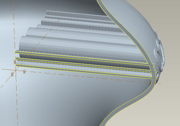

@j.sailer:
...Ein weiterer Nachteil tritt auf bei dünnen und gekrümmten Bauteilen (siehe Querschnitt)

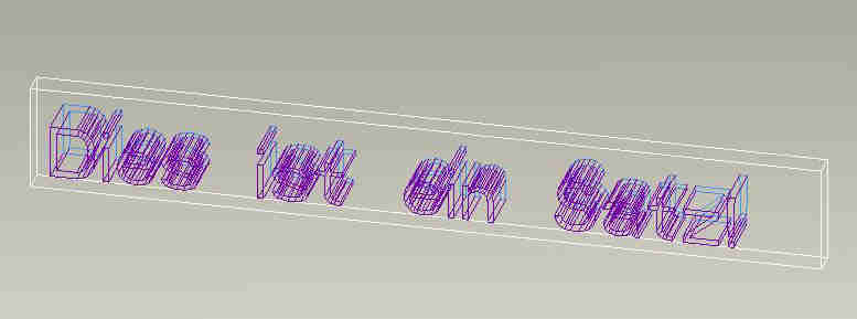

schrift_flaeche.prt.zip
@wyndorps, funktioniert wirklich so:
- Skizze mit Text erzeugen
- Profil-KE erzeugen mit Referenz auf die Skizze
- Dann die externe Skizze unabhängig machen
- Jetzt auf Fläche umstellen
- Sofort OK und fertig!
@j.sailer, die Skizze im Profil ist jetzt TOT! Wenn ich die interne Skizze im Profil ändern will, sagt ProE, dass "Text" in einer Fläche nicht zulässig ist. Da muss ich jedesmal die interne Skizze entfernen und die externe Skizze neu anwählen.
Zur Ehrenrettung derjenigen, die das so machen: Ist immer noch einfacher, als jedesmal in der internen Skizze die Buchstabenschleifen mit #Nutze Kante abzugreifen.
Im Anhang ein Beispiel mit der WF2 Stud.Ed.:
- Parameter "Satz" steuert den Text in Skizze1
- Benutzt im Profil1, behandelt nach obiger Vorgehensweise um Flächentext zu erhalten
- Parameter geändert, Skizze ändert sich parametrisch mit, Profil nicht!
