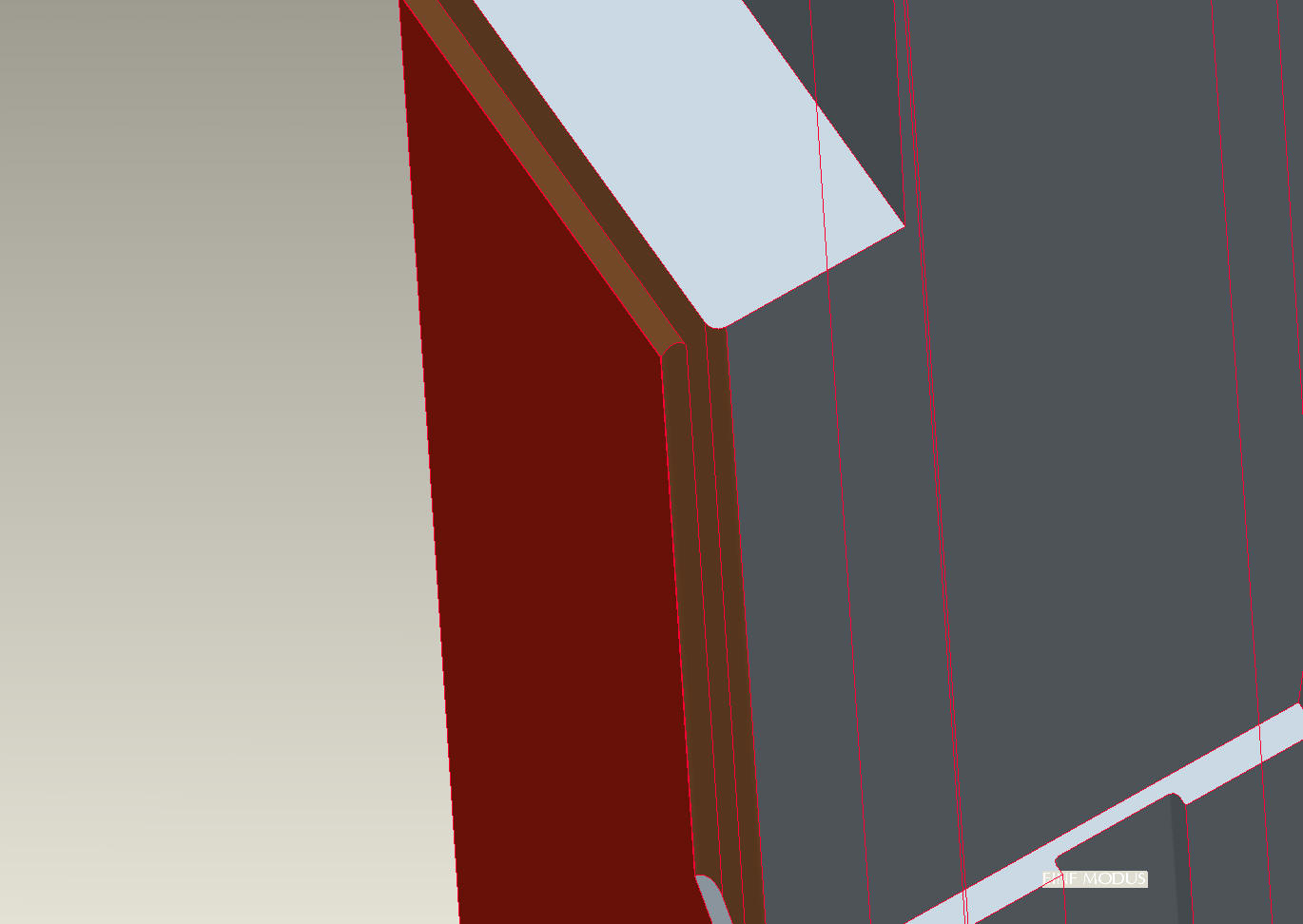

Hallo Leute,
ich möchte die in meinem Bild braun gefärbten Flächen um 0.5mm parallel zur roten Fläche verschieben.
Das Problem ist, dass es sich hierbei um ein importiertes Teil handelt.
Gibt es dafür einen Trick, oder muss ich zuerst die Radien löschen, und die Fläche dann verschieben?
Gruß Mirko

ja dass ist mir schon klar, dass ProE nicht weiß, wie das Teil entstand!
Wenn ich die Radien mit der Hand entferne lässt sich die Fläche ja auch verschieben!
Das Problem an dem Teil ist nur der Radius.
Gruß Mirko

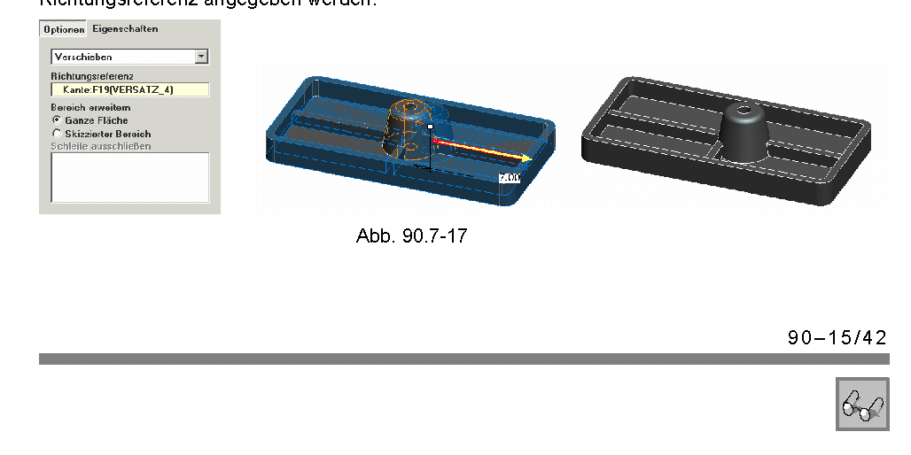

Hallo Mirko,
versuchs mal mit einem Versatz:
-die zu verschiebenden Flächen auswählen
-Editieren > Versatz
-Option: Ausdehnungs-KE umschalten
-im Menü "Optionen" die Einstellungen wie im Bildchen einstellen
Thomas

erstellt am: 12. Nov. 2007 12:27    Editieren oder löschen Sie diesen Beitrag!  <-- editieren / zitieren -->   Antwort mit Zitat in Fett Antwort mit kursivem Zitat    Unities abgeben: 1 Unity (wenig hilfreich, aber dennoch)2 Unities3 Unities4 Unities5 Unities6 Unities7 Unities8 Unities9 Unities10 Unities
Hi Thomas,
genau so habe ich das Probiert!
Das funktioniert nicht, wenn ein Radius an der Senkrechten Fläche ist.
