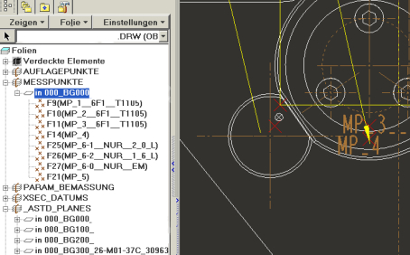

ich habe hier eine Zeichnung vom Kunden auf der Messpunkte auf einer speziell dafür erstellten Folie liegen! Einblenden kann ich sie, aber wie kann ich sie makieren z.B. für eine Bemassung??

Ich schieße mal ins Blaue und vermute, dass dein Kunde die Messpunkte als Pixelgrafik in die Zeichnung importiert hat und diese deshalb nicht einzeln selektierbar sind.
Wieviel Elemente siehst du denn, wenn du im Folienbaum die bewusste Folie aufklappst?

ich glaube nicht das es nur Pixel sind! In einer referenz hat er diese Punkte Platzierungselement für ein Symbol benutzt, aber in dieser Zeichnung  kann ich sie auch nicht auswählen! Anbei das Bild vom Baum und den Punkten in der Zeichnung! (hoffe ich)

Morgen,
in der Zeichnung muss man, wenn man einen Punkt selektieren möchte, nicht den Punkt selber sondern die Punktbezeichnung auswählen... vielleicht hilft´s ja weiter?

Hast Du die Zeichnungsansichten mal durchregeneriert bzw. aktualisiert?
Ansonsten sind diese Messpunkte ganz normale Bezugspunkte und müssten sich somit auch selektieren lassen.

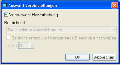

habe den Kunden erreicht! Durch die Eingabe "PON" muss ich das Pre-Highlighting (ich denke es wird so geschrieben) einschalten! Dann kann ich die Bezeichnung des Punktes makieren. Ganz einfach wenn mans weiss!

Original erstellt von Pfeifer:
...Durch die Eingabe "PON" ...
Das habe ich noch nie gehört . Ist das vielleicht ein Beispiel aus dieser Kategorie?

...klingt nach einem Mapkey.
Warum man das Prehilighting generell ausschaltet und sich dann wundert, dass Irgendwas nicht geht habe ich bis dato nicht verstanden, aber schon ein paarmal gesehen. Ausnahmen bilden sicher grosse BGs. Aber auch denen kann man beikommen.

Ich entnehme daraus das das Prehighlighting im "normalen" Pro/E immer an is?? Ich habe nämlich eine Kundenspezifische Pro/E-Umgebung!

Jepp,dem ist so.

Hört sich nach mapkey an. Also können wir davon ausgehen, das Du, Pfeifer, mit der Konsruktionsumgebeung Deines Kunden arbeitest (gleiche config usw.)?!
Ohne mapkey schaltet man das im Fenster Voreinstellungen unter Auswahl im Menü Editieren ein und aus (siehe Bild, WF3)
