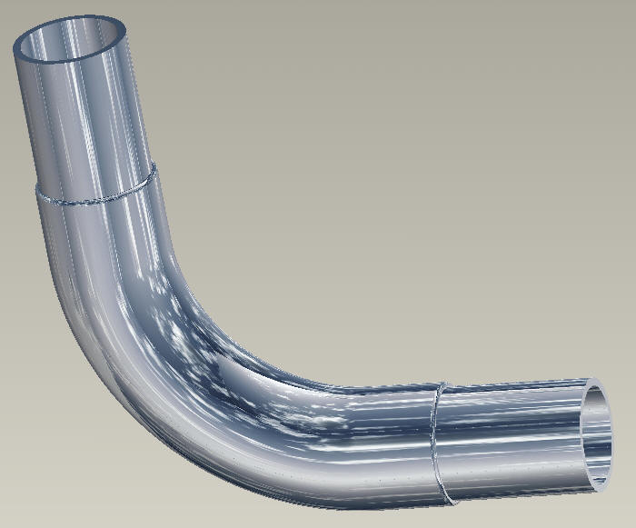

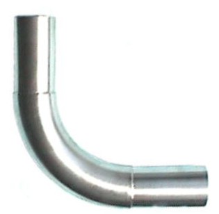

ich bin proE-neuling und versuche in proE2001 einen rohrbogen zu erstellen, schaffe es aber nicht. anbei eine grafik zur verdeutlichung!
danke schon mal für di hilfe.

hi, habe zuerst den geraden teil des rohres erstellt (dh. volumenkörper-körper durch rotation ...) und wollte dann den 90° Bogen anfügen. hab aber nicht gewusst wie?

danke für die Tipps. Die Bsp die ich per Suche finde haben mir leider nicht weiter geholfen.
Ich möchte nur eine 90° Bogen bei einem 3d Vollkörper erstellen.
Vielleicht hat jemand eine einfache Lösung?

Rotationskörper:
Zwei Kreise in der Skizze konzentrisch erstellen.
Rotationsachse radial zu den Kreisen so versetzen, dass der Rohrbiegeradius stimmt.
Um 90° die Rotation ausführen.
Fertig!

Danke Jörg!
so einfach gehts, bin ich blöd!
Danke noch mal!
