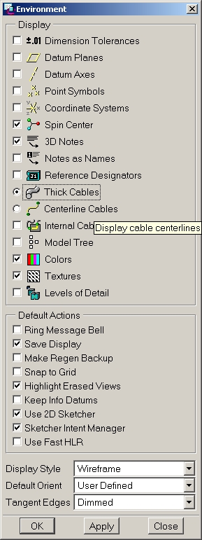

Rohr in der Baugruppe klingt verdammt nach "Routed System", also Pro/CABLING, Pro/PIPING und das ganze nützliche Zeug. Bei Cabling wird der Kabelbaum als neue Komponente in der Baugruppe erzeugt und enthält alle möglichen Drähte und Kabel. Diese können auch nur als Mittellinien dargestellt werden. Braucht man sie als Volumenkörper, muß man dies in der Umgebung (siehe jpg) oder der config.pro (display_thick_cables yes) einstellen.
Leider lassen sich aber Baugruppenrohre damit auch nicht sichtbar schalten.
