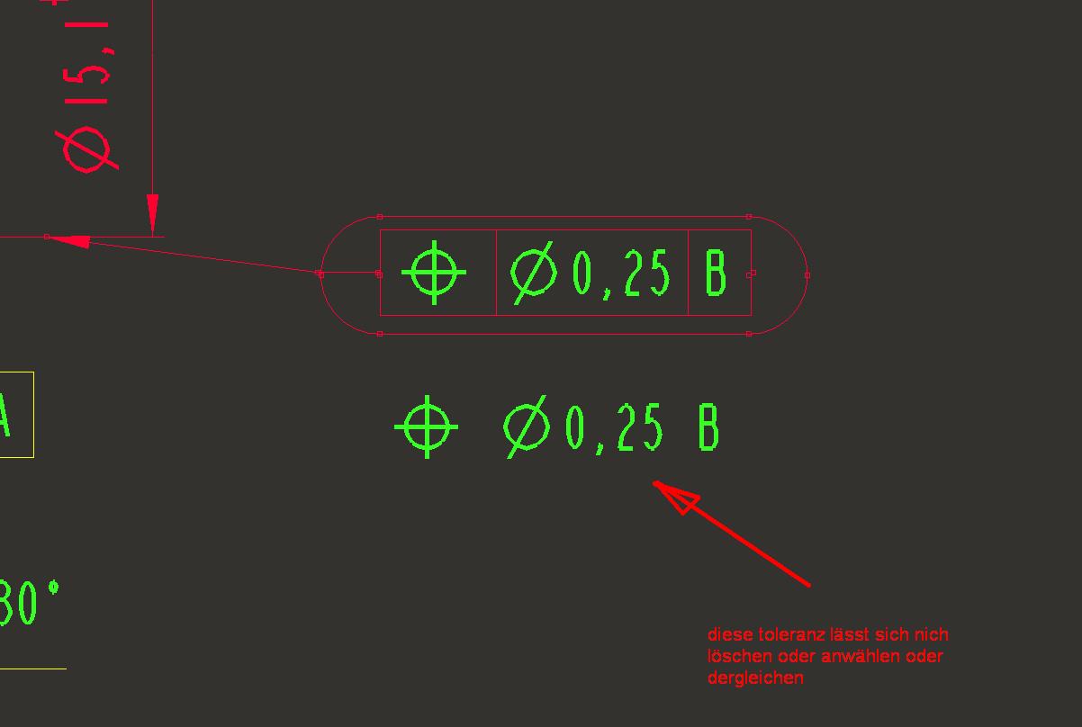

habe ein mir unverständliches Phänomen in der Zeichnungserstellung von PRO/E.
Habe eine Detailansicht mit angehängten Geo-Tols. Jedoch sind zusätzlich auf dem Zeichnungsblatt die selben Toleranzen nochmals angegeben die ich jedoch weder anwählen noch löschen oder andersweitig bearbeiten kann ???
Auch das erstetzen des Rahmens oder Regenerieren/Aktualisieren hilft nicht weiter.
Ich brauche diese zusätzlichen Toleranzen jedoch nicht !!!
Zum besseren Verständiss siehe angehängtes Bild.
Wäre über jeglichen Tipp sehr dankbar

Nutze mal die Suche in Pro/E und laß dir die Notizen der Zeichnung anzeigen. In diesen sollte das auch enthalten sein.

Nutzt mir leider auch nichts - die Toleranzen lassen sich auch über den Suchen Dialog nicht markieren oder finden.

sieh mal hier, sollte dir weiterhelfen. http://ww3.cad.de/foren/ubb/Forum12/HTML/013323.shtml#000003
