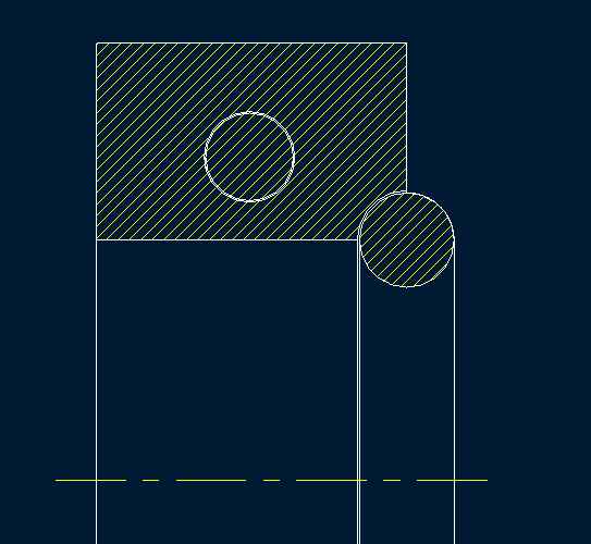

Folgendes Problem würde ich gerne lösen, sofern dies mit Pro/E überhaupt möglich ist:
Ich habe EIN Bauteil, das aus drei KEs besteht. Wenn ich jetzt einen Querschnitt erstelle und eine Zeichnung ableite, dann erfolgt die Schraffur ja durchgehend über das komplette Bauteil (siehe Bild links). Ist es möglich diese drei Einzel-KEs in EINEM Bauteil getrennt schraffiert darzustellen wie im rechten Bild (ist der Schnitt durch eine Baugruppe mit den drei KEs als einzelnen Bauteilen).
Laut Vorgaben ist eine Baugruppe aber nicht erwünscht.
Ich habe auch schon die Möglichkeit über "Einfügen -> Kosmetik -> Schraffur" ausprobiert, aber dann überlappen sich die Schraffuren in der Zeichnung. Außerdem habe ich das Problem, wenn der Anwender das Bauteil in einem anderen Winkel schneidet als in dem die Kosmetik eingefügt ist, die Schraffur dann auch nicht zu sehen ist.
Langer Rede, kurzer Sinn: Gibt es also die Möglichkeit, die Einzel-KEs in einem Bauteil so getrennt zu schraffieren, dass sie bei einem beliebigen Schnitt in der Zeichnung zu sehen sind ?

Hallo mde0815,
ein KE ist eine Operation, durch die Material zu einem Solid hinzugefügt oder von diesem abgezogen wird. Es ist kein geometrischer Bereich o.ä.. Ein Aufteilung der Schraffur nach KEs kann deshalb nicht funktionieren.
Auf Deinem Bild sieht das aus wie mehrere Bauteil. Dann sollte man die auch als  mehrere Bauteile aufbauen.

Original erstellt von mde0815:
Gruß, Mario.
Hallo im Forum
Gute Frage, Profil ausgefüllt, Suche benutzt... also keine Angst, sooo schlimm sind wir nicht...
Kurzer Rede langer Sinn: Nein, geht leider nicht!

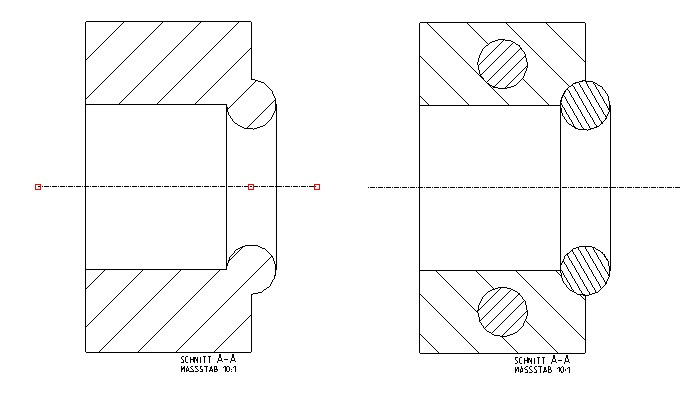

test.rar
geht nicht gibt´s nicht.
Schau dir bitte die Zeichnung im Anhang an . Nicht schön aber auch nicht selten.
Einfach in der Zeichnung geschlossene 2D-Geometrie erzeugen und unter editieren>füllen das ganze füllen.

Original erstellt von ProTrainer:
*brrr*
Es soll Firmen geben, in denen auf der Zeichnung erzeugte 2D-Geometrie mit drastischen Strafen belegt ist!
Bei mir würdest Du dafür einen Monat mit Zeichenbrett und Tuschestift arbeiten!

Erstmal vielen Dank für die vielen und schnellen Antworten.
Um das ganze mal etwas näher zu erläutern:
Ich habe die Aufgabe im Rahmen meines Studiums eine Normteilebibliothek (Familientabelle) mit Radialwellendichtringen zu erstellen. Und diese Dichtringe bestehen ja aus dem Elastomerteil (KE 1), der je nach Ausführung mit einem Versteifungsring (KE 2) und einer Zugfeder (KE 3) versehen ist.
Wunsch des Professors ist, dass dafür keine Baugruppe verwendet werden soll, sondern nur EIN Bauteil, aber diese drei getrennten KEs dann in einer späteren Zeichnung getrennt schraffiert dargestellt werden sollen.
Die Möglichkeit mit der 2D-Geometrie in der Zeichnung (trotzdem danke für den Tip) fällt weg, da die Studenten, die den Ring verwenden, nicht noch in der Zeichnung Änderungen vornehmen wollen. Außerdem soll die Möglichkeit bestehen, den RWDR beliebig in eine Baugruppe einzubauen und einen beliebigen Querschnitt in der Zeichnung darzustellen (man kann ja nie wissen, in welcher Position ein Student diesen RWDR irgendwo einbaut).
Ich hoffe, mein Problem wurde damit etwas deutlicher.
Und aus dem Grund, den Manuki ("ein KE ist eine Operation, durch die Material zu einem Solid hinzugefügt oder von diesem abgezogen wird. Es ist kein geometrischer Bereich o.ä.. ") genannt hat, habe ich eigentlich vorher schon fast befürchtet, dass dies nicht möglich ist.
Gruß, Mario.

Gott sei Dank, dass der Gott der Zeichnungsnormung auch Vereinfachungen zulässt. Das trifft nicht nur auf die Gewinderille zu.
Meine Radialwellendichtringe sind dann auch nur ein rotiertes Rechteck mit einer kosmetischen Skizze, die für die Zeichnung im Schnitt über Folien eingeblendet werden kann.
Nur mal so als Idee - mehrere Skizzen mit Schraffur könnten Deinen Job tun, die Skizzierebene muss dann natürlich beim Einbau beachtet werden. Damit der Ring selbst keine Schraffur im Schnitt erhält, wird er aus der Schraffur der Baugruppenteile ausgeschlossen.
Ach ja, und 2D-Elemente in der Zeichnung zählen zu den Killerkriterien.

Original erstellt von K_H_A_N:
... Damit der Ring selbst keine Schraffur im Schnitt erhält, wird er aus der Schraffur der Baugruppenteile ausgeschlossen. ...
Das führt aber u.U. zu unerwünschten umlaufenden Kanten des Rings über der Welle. In dem Fall hilft wohl nur, den Abstand der Schraffurlinien so stark zu vergrößern, dass keine Linien mehr zu sehen sind. Ziemliche Krücke, aber es geht.
Gruß Frank

prt0002.txt
Vielleicht würde ich, um das ganze etwas "plastischer" erscheinen zu lassen, nicht mit der Schraffur spielen, sondern zusätzliche kleine Rotationsschnitte einfügen.
Beispiel siehe Anhang (aus txt mach prt)
Schöne Grüße aus Wegberg
Bernhard

An dieser Stelle möchte ich mich nochmal bei allen für ihre Antworten und Tips bedanken. Nach Rücksprache mit dem Professor soll die Realisierung dann doch über kosmetische Schraffuren erfolgen.
Gruß, Mario.
