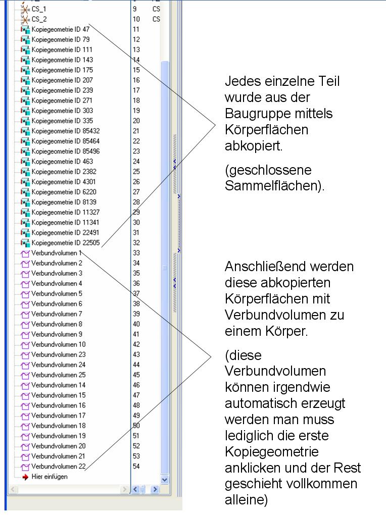

möchte gerne einen automatischen Ablauf zum erzeugen von Volumenmodellen aus Sammelflächen als Mapkey bzw. Programm einfügen.
Folgender Hintergrund:
Unserer Kunde möchte gerne Pro-E Daten als Kopiegeometrie mit anschließender Volumenfüllung haben. Wir erstellen immer ein neues Teil in unserer Baugruppe und fügen in dieses die Kopiegeometrie ein über Körperflächen abkopieren und anschließend werden diese mit Volumen gefüllt.
Mein Wunsch:
Ich kenn von meinem vorherigen Arbeitgeber, dass es dort für den Schritt des Volumenkörpererstellens aus den Kopiegeometries ein Programm oder ähnliches gab. Man musste lediglich ein Mapkey betätigen und automatisch wurden alle Kopiegeometries in dem Teil zu einem Verbundvolumen.
Kann mir vielleicht jemand einen Tipp geben, wonach ich suchen muss oder wie ich vorgehen könnte.

das Kopiegeom-Feature solte doch das letzte KE im Teil sein.
Mit Suche das letzte KE finden und dann editieren Verbundvolumen.
Diese Menüfolge als Mapkey abspeichern.
Das Suchen-Tool benötigt einige Klicks kreuz und quer über die Registerlaschen sonst funktioniert es als Mapkey nicht richtig.
Alle Befehle am besten über die Menüleiste oben anwählen!

Hallo Ehlers,
vielen Dank für Deinen Beitrag. Es war so gelöst, dass man einfach einen Button nach den eingefügten Kopiegeometries angeklickt hat und alle Verbundvolumen wurden automatisch erstellt ohne das man irgendwas machen musste.
Hab ein Bild angehangen, damit man weiß wie ein solches Teil aussieht.
