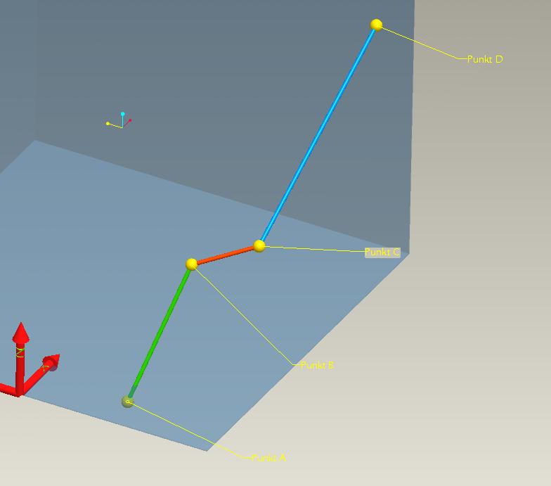

Also hier nun mal ein Bild.
Zu sehen sind 4 Punkte (A,B,C,D).
Die Punkte befinden sich nicht auf einer Ebene, sondern im Raum.
Diese bilden die Schenkel AB, BC und CD.
Somit ergeben sich die Winkel Beta_1 zwischen AB und BC,
Winkel Beta_2 zwischen BC und CD.
Punkt C möchte ich auf CD so verschieben, dass sich die Winkel annähern.
(Analog dazu kann man auch den Punkt B auf AB verschieben.)
Das Optimum wird erreicht wenn beide Winkel gleich groß sind.

Ich habe die Punkte, den Versatz und die Winkel alle mit Vektorrechnung berechnet.
Mein Problem besteht ja darin das ich irgendwie eine Berechnungschleife in den Beziehungen erzeugen möchte, um mich dadurch dem Optimum annähern kann.
oder:
Einen Beziehungszusammenhang zwischen Punktversatz und den Winkeln ermitteln kann, um die Optimierung zu erreichen.
Gruß, Hoehni1983

wenn man zwei Strecken zwischen drei Punkten hat kann man diese auch mit den Analyse-KEs messen (BMX erforderlich).
Nun kann der Parameter aus dem Analyse-KE so optimiert werden das ein Wert eingestellt wird bzw. optimiert wird.
Als Wert zur Optimierung kommt der KE-Parameter aus dem Analyse-KE zum Zuge. Als Optimierungs-Parameter eventuell die Bemassungen eines Punktes.
Über Beziehungen selbst wirds wohl eher schwer. Es werden keine Schleifen ausgeführt. D.h. es müssen mehrere Regenerierungen erfolgen!
Gruss Ehlers

ich habe mal versucht aus deinen Darstellungen eine Lösung zu basteln. Leider verfüge ich nicht über WF2. Vielleicht kannst du dir ja die WF3 anderweitig besorgen.
Es geht úber Beziehungen. Man muß dazu nur wissen, daß 3Pkt immer eine Ebene definieren. Dann einen hierachischen Aufbau mit den Ebenen erzeugen. Jeweils die Schenkel der beiden Dreiecke darauf skizzieren und entsprechend bemaßen. Dann ändert sich der zweite Winkel in Abhängigkeit vom ersten Winkel.
