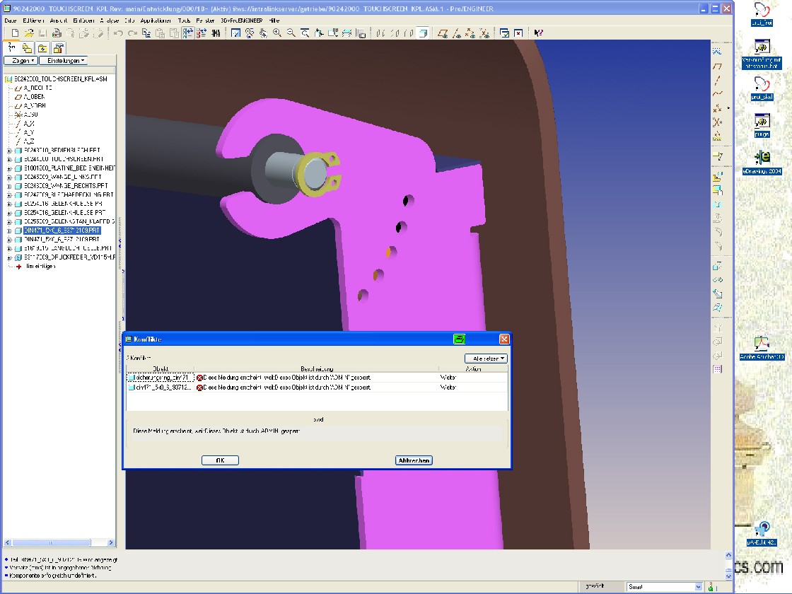

Guten Morgen Forum,
wir haben hier ein echt lästiges Problem und wissen nicht so recht weiter.
Wir haben das Problem, dass wenn man in manchen Baugruppen die Position eines Bauteils um z.B. um1mm verschiebt mehrere Teile als geändert im Workspace angezeigt werden, normal dürfte ja nur die Baugruppe selber als geändert angezeigt werden. Dies führt dazu das man schnell den überblick verliert welche Teile wirklich geändert wurden und welche nicht. Zusätzlich kommt noch das lästigere Problem bei Baugruppen in den Sicherungsringe oder Schrauben eingebaut das man die Baugruppe gar nicht abspeichern kann ohne alle Varianten dazu auszuchecken.

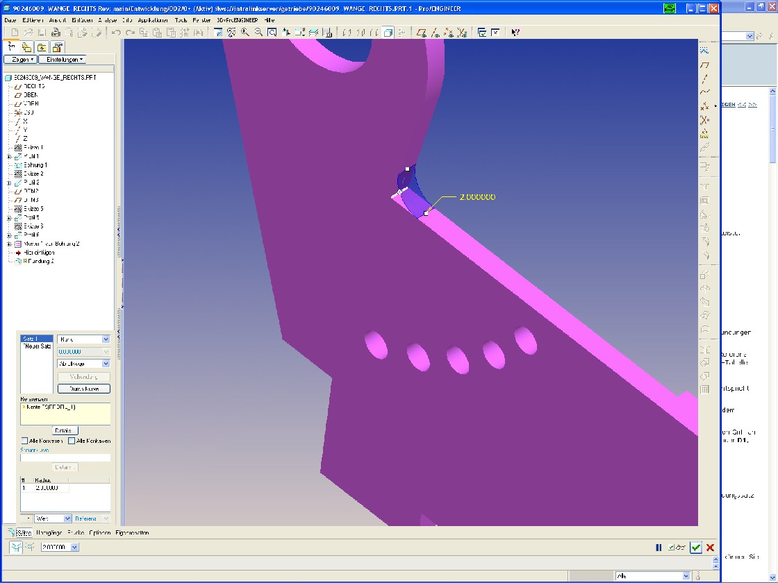

Auf der Such nach den Fehlern ist mir ein Punkt den man im ersten Bild sieht (und ich auch nicht weiß was er bedeutet) aufgefallen. Bei den Referenzen einer Rundung ist vorne ein gelber Punkt, hat irgendjemand eine Ahnung was der bedeutet?

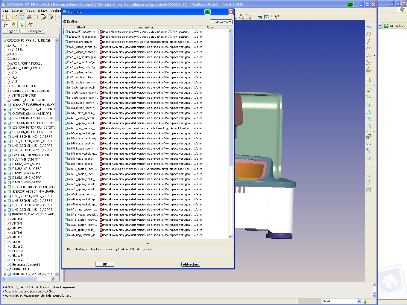

Wenn man den Sicherungsring in einer Baugruppe verschiebt kommt schon folgende Fehlermeldung (Bild 2). Das ist ja auch schon falsch da ich ja nur was an der Baugruppe geändert habe und nicht am Sicherungsring.
Wenn man jetzt die Baugruppe abspeichern will er zuerst alle Varianten im Workspace haben (siehe Bild 3).
Wenn jemand einen Tipp hat wäre ich sehr dankbar.

Der "gelbe Punkt" wird immer da sein wenn du ein KE umdefinierst - der sagt nur aus das das KE gerade aktiv ist.
Deine anderen Probleme (ich nehme mal stark an Intralink ist im Einsatz) sehen für mich nach unsauberer Konstruktion aus. Nach der änderung regenerierst du ja die Baugruppe durch. Dabei werden die einzelnen parts (zB Sicherungsring) auch regeneriert. Ergo ergibt sich eine Änderung die das Programm abspeichern will...

"Nach der änderung regenerierst du ja die Baugruppe durch. Dabei werden die einzelnen parts (zB Sicherungsring) auch regeneriert. Ergo ergibt sich eine Änderung die das Programm abspeichern will..."
Heißt das der Fehler liegt in den einzelnen Parts oder liegt er im Zusammenbau?

Der gelbe Punkt vor der Rundung heißt, dass eine Referenz verloren ging, Pro/E aber automatisch einen Erstz verwendet. Hat wohl mit eurem Problem nix am Hut!!

Der gelbe Punkt kennzeichnet ein aktives Element -wie schon oben angemerkt- und hat mit den Referenzen nichts zu tun.
Der Punkt ist immer vorhanden, wenn man ein KE erstellt oder  umdefiniert.

Ich glaube da wird ein bisschen aneinander vorbeigeredet.
Es gibt den gelben Punkt im Dashboard (der auch denk ich gemeint war nach erneutem lesen der Infos) - der das Fehlen der Referenz anzeigt.
Und es gibt den "gelben Punkt" (ist ja eher ein Stern odg.) der das aktive KE anzeigt.
Hat jedoch wie bereits erwähnt beides nichts mit dem eigentlichen Problem zu tun.

- der gelbe Punkt…ja, in diesem Fall handelt es sich um den Punkt der erscheint wenn eine Referenz verloren ging und Pro/E eine neue annimmt.

Das ein Teil als geändert angezeigt wurde wenn die Baugruppe durchregeneriert wurde, lag so wie es aussieht daran, dass jemand mal das Teil unsauber eingecheckt hat. Nachdem wir es neu Regeneriert hatten und dann eingecheckt hatten wurde es nicht wieder als geändert angezeigt. Warum das jetzt bei Schrauben und Sicherungsringen so ist wissen wir immer noch nicht, hier hat das erneute regenerieren und einchecken nicht geholfen.
