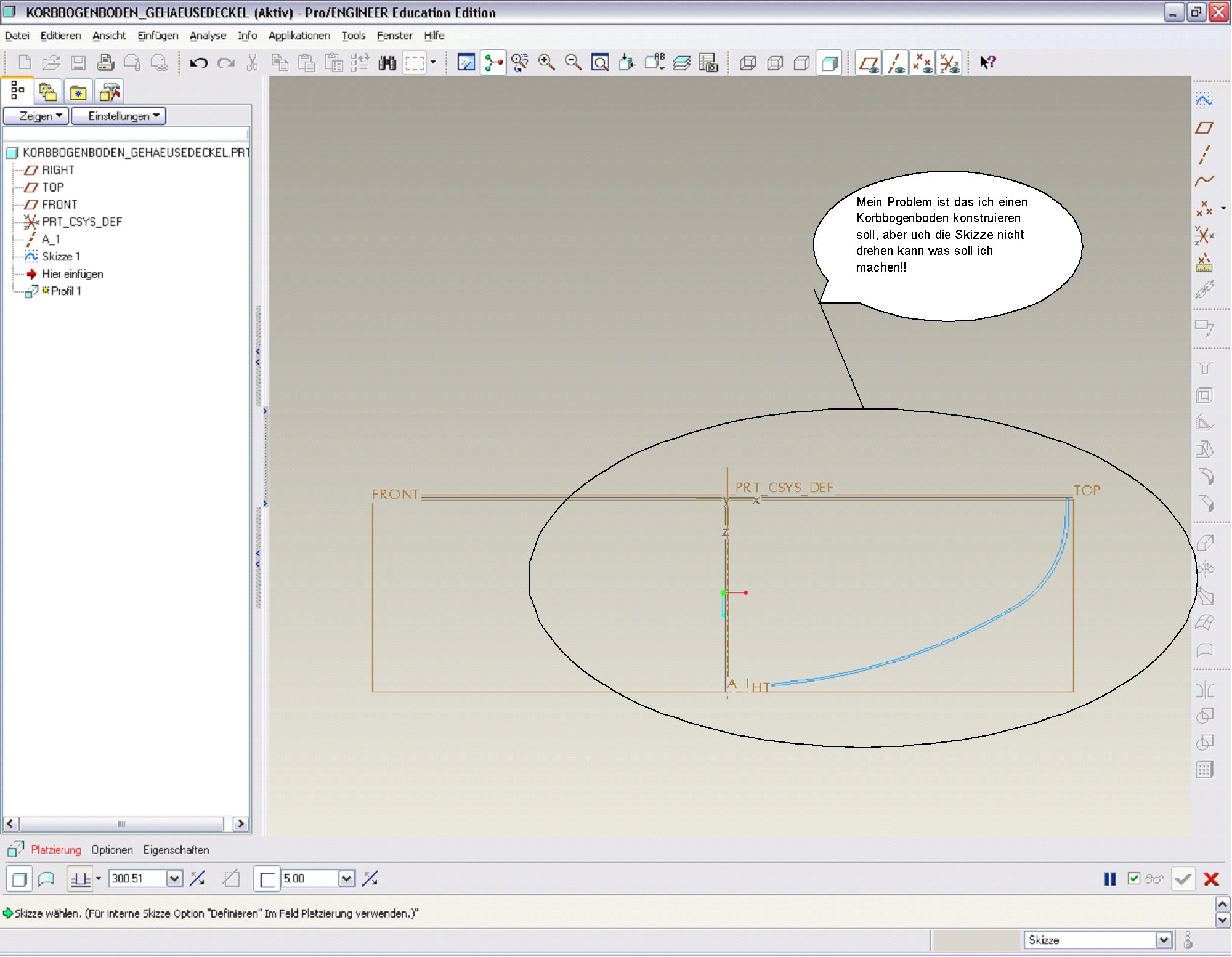

Hey mein problem ist das ich ein korbbogenboden zeichnen muss, und die maße habe ich auch, und ein skizze hab ich auch schon gezeichnet, wegen gründe die ich nicht weiß will es nicht funktionieren.
Es wer super nett wenn mir jemand helfen könnte.

Nur geraten: Soll die Skizze rotiert werden? Dann hast Du den falschen Befehl gewählt. Was Du dann bräuchtest, wäre kein Profil-, sondern ein Rotationskörper.

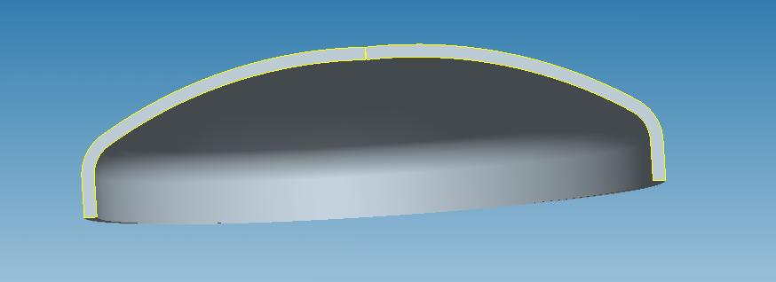

Ich Wollte auf pro/E eigendlich sowas konstruieren,
und habe gedacht das ich mit einer Skizze wie bei denn ersten bild was ich galaden hab,
und den befehl drehen oder rodieren es so schafen würde.
und bin für jeden tip und hilfe dankbar.

Hattest Du schon mal eine Grundschulung in ProE? Dann wüsstest Du was ein Rotationskörper ist.

Nochmal gaaaaaanz langsam: Du hast den falschen Befehl gewählt. Mit Profilkörper wird das nichts. Den richtigen Befehl habe ich Dir im ersten Beitrag mitgeteilt, im vorherigen Beitrag sogar wunderbar farbig markiert. Wenn Dir das nicht hilft, ist Dir nicht mehr zu helfen.
