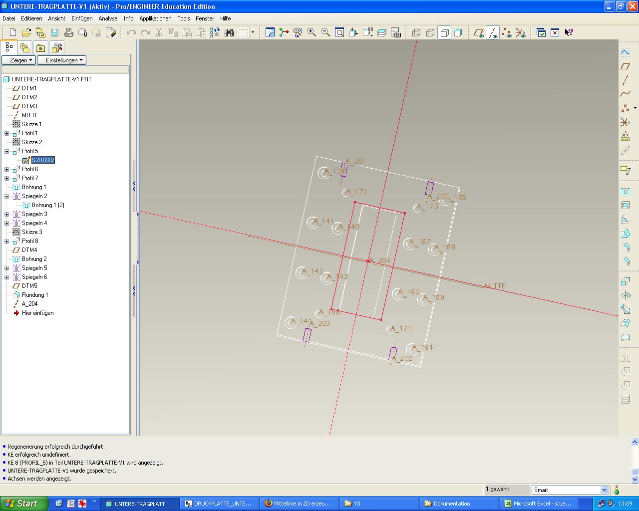

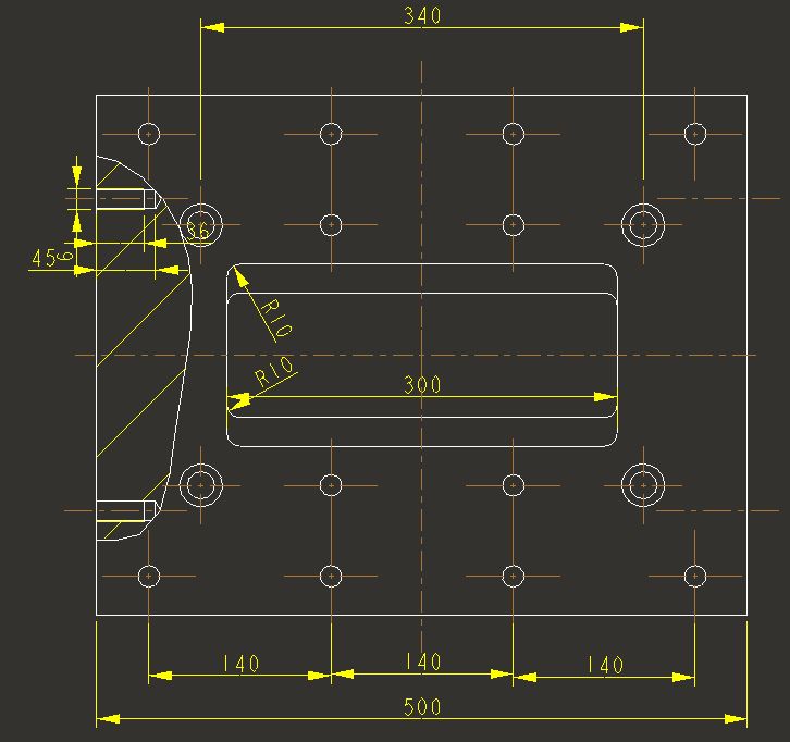

Ich schlage mich mit der Erstellung einer Mittellinie in der 2D-Zeichnung rum :-( Ich habe mit Hilfe des Forums und den Achsenpunkten es bei den übrigen Zeichnungen hinbekommen.
Leider habe ich nun den Fall, dass ich keinen Achsenpunkt in den Zeichnungen setzen kann. Diese Option ist ausgegraut :-(
Es bleibt mir wohl scheinbar nur, dass manuelle einzeichnen einer Mittellinie und diese dann mit der Ansicht zu verbinden.
Nun meine Fragen:
a) gibt es noch einen Trick, damit ich den Achsenpunkt setzen kann?
b) wie koppel ich die erzeugte Linie an die Ansicht? (das will mir einfach nicht gelingen).
Ich danke für die Antworten
Gruß Karsten
Edit: das mit der Koppelung an die Ansicht habe ich nun doch geschnallt mit der Gruppierung. Also hätte ich es für den Zweck auch erfüllt.
Nur mich wurmt es, dass ich dies nicht im 3D-Teil setzen kann und die Mittellinie in jeder Ansicht hätte.
Also wegen meiner Wissbegier, wäre ich dennoch für Tips dankbar.

erstellt am: 27. Aug. 2007 11:55    Editieren oder löschen Sie diesen Beitrag!  <-- editieren / zitieren -->   Antwort mit Zitat in Fett Antwort mit kursivem Zitat    Unities abgeben: 1 Unity (wenig hilfreich, aber dennoch)2 Unities3 Unities4 Unities5 Unities6 Unities7 Unities8 Unities9 Unities10 Unities Nur für hugofix 10 Unities + Antwort hilfreich
Original erstellt von hugofix:
Guck mal hier, daher kommt das!
Warum nichtdirekt im 3D? Das wäre der beste Weg!
Wenn Du die Achse nicht direkt im KE erzeugen kannst, kannst Du sie doch zumindest im KE danach "dranhängen", oder?

Ok, nach dem Hinweis von Michael habe ich mir solange die nachfolgenden KE´s angesehen, bis ich eines hatte, wo ich den Achsenpkt setzen durfte. Damit klappts dann nun.
@PRO-biose, ich hänge einfach ne kurze Ansicht an, vielleicht klärt sich dort die Sache zu detaillierter.

Kurze Frage:
Dir geht es aber doch nicht zufällig um die Symmetrie-Achsen der Platte, oder?
Denn dann hätte ich das Teil einfach symmetrisch zu den Hauptebenen modelliert und fertig. (So denn das Startpart auch Hauptachsen hat, wenn nicht, erstellen)

Doch doch, mir geht es quasi um die Symetrie-Achse, die aber nicht reinzubekommen war!
Ich habe das Beuteil über die Mitten aufgebaut, aber dennoch ist mir diese Symetrielinie nicht erreichbar gewesen. Was mich verwundert und auch geärgert hat.
...Ich habe das Beuteil über die Mitten aufgebaut, aber dennoch ist mir diese Symetrielinie nicht erreichbar gewesen. Was mich verwundert und auch geärgert hat...
Mich wundert es nicht. Du hast nur eine Standardachse und diese ist nicht senkrecht zu der Platte, sondern liegt in der Skizzierebene. Also bekommst du in der Zeichnung auch höchstens eine Achse angezeigt, die durch deine Skizzierebene läuft.
Was du willst, ist ein Achsenkreuz, welches du erhältst, wenn du eine Achse hast, die senkrecht zur Zeichenfläche steht.
Ich würde einfach noch zwei Standardachsen in das Startmodell einfügen (X-, Y- und Z-Achse). Dann hast du in der Regel eine Achse, die senkrecht zur Zeichenfläche ist.
