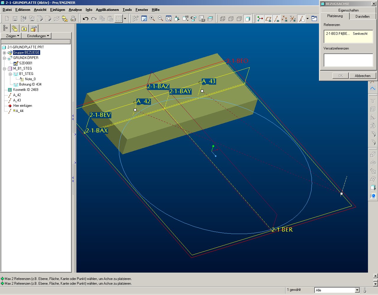

Hallo Prö-Spezies,
wie kann ich eine Achse außerhalb des Bauteils definieren, deren Abstände von zwei weiteren Achsen bestimmt wird?
Hintergrund:
Der Quader (Siehe Grafik) soll in einer Zentrifuge befestigt werden. Die beiden Bohrungen dienen zur Aufnahme des Probanden. Diese liegen auf einen definierten Durchmesser (siehe hellblaue Skizze). Jetzt möchte ich gern an der theoretischen Rotationsachse eine Achse/Punkt haben, damit ich diese Quader in meine Baugruppe einfügen kann.
1. ich habe eine Achse senkrecht zur hor. Ebene. Wenn ich die Abstände zu den Bohrungen (A-42/43) gleiche Länge setze, wäre das OK. Leider kann die erzeugte Achse nicht zu anderen Achsen bemaßt werden, richtig?
2. ich habe eine Skizze (Kreis) auf die Horizontale gelegt. Bezug vert. Ebene und Punkt auf beiden Bohrungsachsen. So da liegt er nun mein Rotationskreis. leider kann ich der Skizze keine Achse/Punkt einfügen. Also auch nicht die Lösung.
3. Wäre schön wenn jemand noch eine weitere Idee hätte....
Gruß Daniel

zu 2: Ganz einfach: Skizze -> Achsenpunkt -> Fertig

Das wäre wohl zu einfach, oder? Das geht hier leider nicht.
Einen Achsenpunkt kann man nur einfügen, wenn die Skizze ein Profil erzeugt, das ist hier nicht der Fall.
In einer über "Einfügen / Kosmetik / Skizze" erzeugten Skizze ist "Achsenpunkt" leider ausgegraut...
Eine Möglichkeit wäre ein Profil-KE zu missbrauchen und da Deine Hilfsgeometrie und die Achse über Achsenpunkt zu erzeugen, was besseres ist mir auf die Schnelle auch nicht eingefallen...
Ach ja: Man kann Achsen sehr wohl als Referenz zum Erzeugen einer Achse nehmen, aber dann müssen sie rechtwinklig zur neuen Achse stehen und nicht wie hier parallel...

Mir ist einiges nicht klar:
Warum Skizze als Kosmetik? Als "normale" Skizze kann man ja Punkte und Achsen darauf referenzieren!
Wie wird der Radius bestimmt? so wie du es beschreibst ist nur eine Position entlang einer Geraden definiert, aber kein bestimmter Abstand (=Radius) zu einer vorhandenen Achse.
