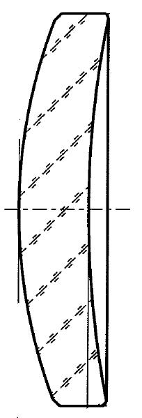

Hallo Zusammen,
ich bin in der optischen Industrie tätik und
möchte die dort nach DIN vorgeschrieben Schraffurarten für
Linse nutzen.
Im attachment findet Ihr ein Beispiel.
Wie muß ich vorgehen, um dies zu realisieren.
MfG Jan

Hallo Jan,
hier wurde mal eine Glasschraffur eingestellt.
Die sieht allerdings ein wenig anders aus, als Deine "orginale".

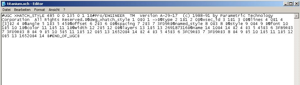

Dann hab ich mir mal die *.xch im Installationsordner angeschaut (Verzeichnis\text\crosshatch)
Sehr unverständlich. Das einzige, was ich rausbekommen habe ist, dass die Zahl in den eckigen Klammern die Linienanzahl bestimmt (1-3).
Die Schraffur titanium hat 3 Linien, wobei die unterschiedliche Linienstile haben. Wie haben die das gemacht???

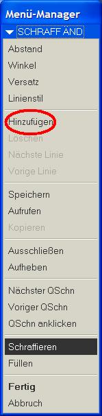

Original erstellt von stefanglass:
Habe ich doch oben geschrieben: mit "Hinzufügen"!
Guck Dir mal das Bild im Anhang an!

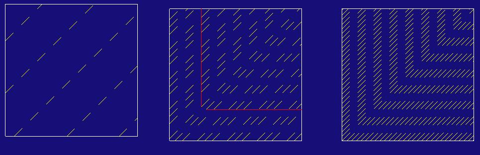

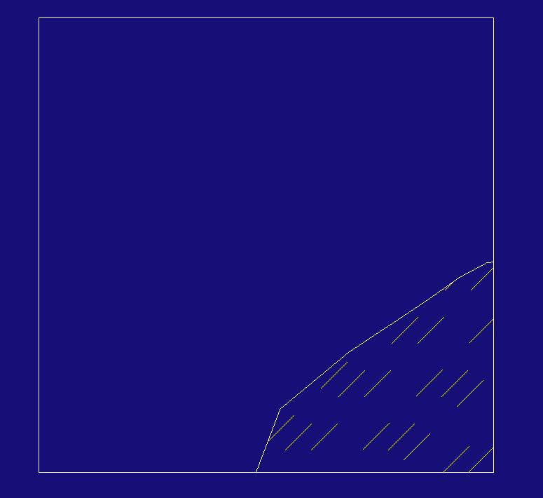

ok, Asche auf mein Haupt. Da hätte ich wohl nicht so schnell lesen sollen.
Ich habe mal weiter probiert. Einer Schraffur Linien hinzufügen geht.
Das eigentliche Problem ist, dass die Schraffur einmal horizontal und einmal vertikal begrenzt werden.
Dadurch bildet sich immer ein "L".
Ich habe gedacht, ich kann das über einen lokalen Schnitt lösen, aber die Berandung wird mitgezogen.
Also komme ich zu dem Schluss, dass man entweder keine vernünftige Glasschraffur hinbekommt, oder halt irgendwie, indem man die *.xch anfäßt.
Ich bleibe dran, aber nicht mehr heute (PDMLink und WF3 wartet zum spielen).
