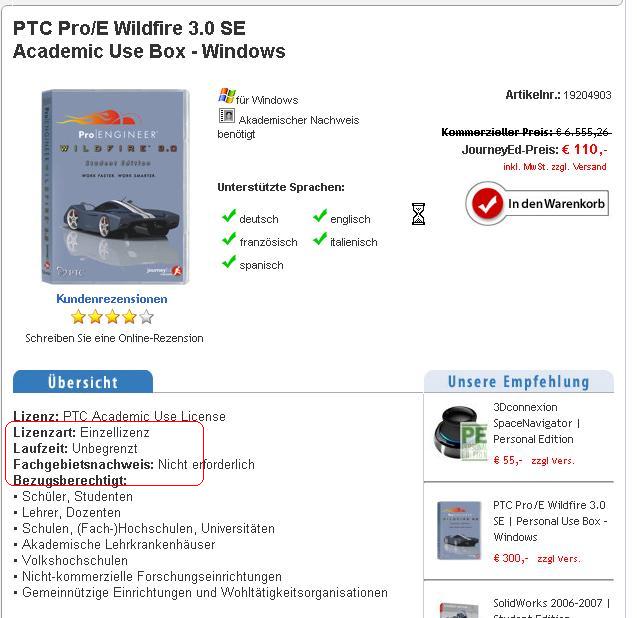

sadolf
Der Unterschied liegt IMHOIn my humble oppinion (Meiner Meinung nach) in der Laufdauer. Die Private sollte unbegrenzt laufen, die Student nur ein Jahr, womit sich auch der preisliche Unterschied plausibel erklärt.
Ne, stimmt nicht. Der Preis ist willkürlich (siehe Anhang).

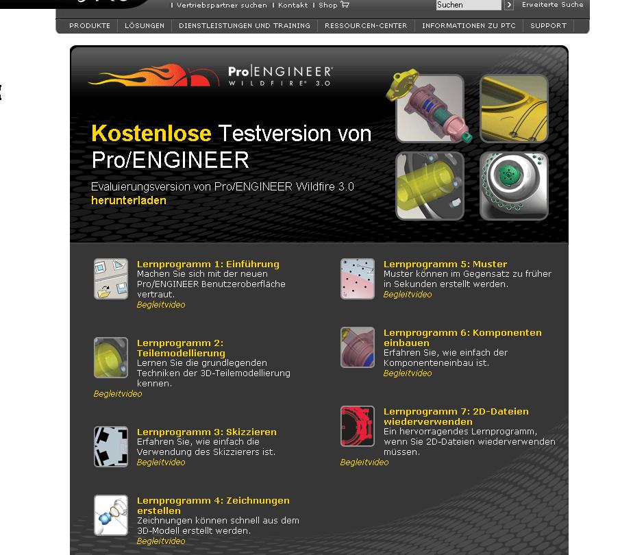

Nur nochmals zur Info. Habe mir am Wochenende GoCreate kostenlos runtergeladen. Und kann es nun ganz in Ruhe ausprobieren ohne 300¤ zu löhnen, gleiches gilt für Alibre, Inventor. Auf Dauer kommt dann eine ganze Menge Geld zusammen nur so zum Ausprobieren.

Original erstellt von COMPUTERSPACE:
Ganz willkürlich ist der Preis auch wieder nicht, Studenten Versionen sind meinst um einiges billiger als die kommerzielle Version.
Sieht man bei Macromedia und Adobe, allerdings wird dann eben ein Nachweis verlangt, was bei Pro/E ja auch der Fall ist.

    Original erstellt von n0va3:
    nur was muss ich dann dort für einen Nachweis bringen, Ausbildungsvertrag, Nachweis der Berufschule oder irgendwas von der IHK?
    Wenn überhaupt ein Nachweis verlangt wird
    Zitat der Comsol-Homepage:
    Pro/ENGINEER WILDFIRE 3.0 SE Für den akademischen Gebrauch:
    Dieses Produkt ist nur für Studenten, Schüler und Lehrkräfte für die private akademische Nutzung erhältlich. Es ist nicht für Labors oder Institute verfügbar. Studentenausweis bzw. Nachweis der Schule wird bei der Bestellung benötigt.
    Guten Morgen - und falls wir uns nicht mehr sehen - guten Nachmittag, guten Abend und gute Nacht!
    (Truman Burbank in "Die Truman-Show") Viele Grüße aus dem Raum Heilbronn, Michael.

    Für den Spaß fehlt aber noch ein Link für jedermann...
    http://www.ptc.com/offers/tryout.htm
    Dein Link für jedermann
    Is ne Demo Version, bei mir läuft zurzeit auch die Tryout allerdings für Wf2
    Michael 18111968
    F&E & CAD
    Beiträge: 4893
    Registriert: 25.07.2002
    Wildfire 4 M220 (+SUT 2012)
    PDMLink 9.1 M050
    NVIDIA Quadro FX 1700
    Intel DualCore E8400 / 8GB
    WinXP 64 Prof. SP2
    erstellt am: 24. Jul. 2007 20:10    Editieren oder löschen Sie diesen Beitrag!  <-- editieren / zitieren -->   Antwort mit Zitat in Fett Antwort mit kursivem Zitat    Unities abgeben: 1 Unity (wenig hilfreich, aber dennoch)2 Unities3 Unities4 Unities5 Unities6 Unities7 Unities8 Unities9 Unities10 Unities Nur für n0va3 10 Unities + Antwort hilfreich
    Danke für den Link, mittlerweile hab ich's auch gefunden.
    Zur Info für alle:
    Laden Sie sich die kostenlose 30 Tage Testversion von Pro/ENGINEER Wildfire 3.0 hier herunter. Beachten Sie bitte folgende 3 Schritte:
    Füllen Sie nachfolgende Form aus und tragen Sie Ihren Benutzernamen und Ihr Kennwort ein. Beides benötigen Sie für die Registrierung zum erfolgreichen Download:
    Benutzername: Verwenden Sie Ihren PTC.com Benutzernamen (normalerweise Ihre E-Mail-Adresse).
    Password: Ihr PTC.com Passwort oder erstellen Sie unten ein neues.
    Sie erhalten daraufhin eine Email mit der Anleitung für den Download der Pro/ENGINEER Wildfire 3.0 Testversion.
    Einfach installieren und Sie können beginnen, mit Pro/ENGINEER zu konstruieren!
